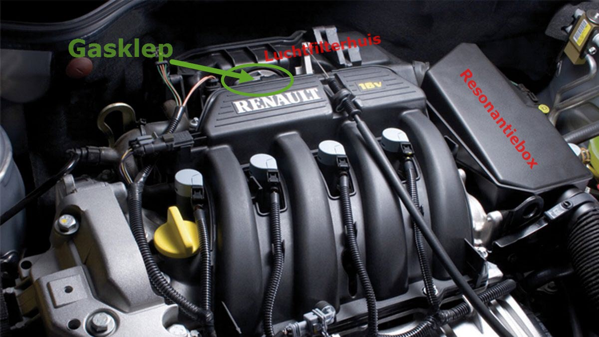

Als het goed is ziet jouw blok er zonder kap zo uit, de gasklep zit dan in de groene circel.
Slangklem loshalen, 4 boutjes loshalen dan is de klep eraf.

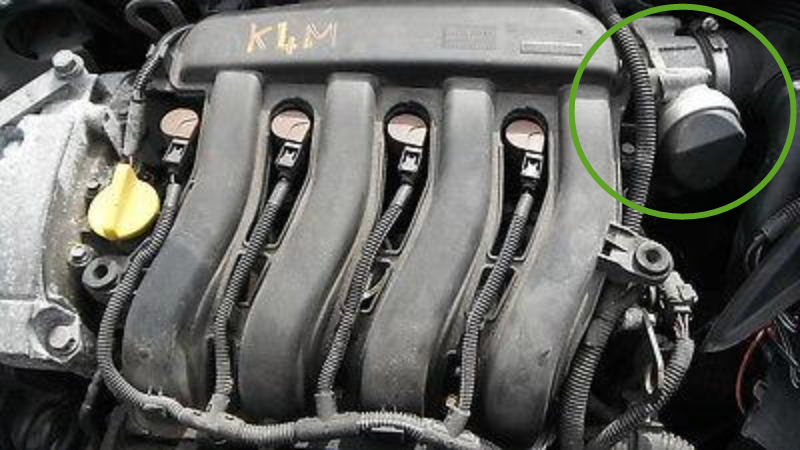

Heb even gekeken onder die kap, maar me me luchtfilter zit op die plek.
Hij lijkt bij mij als je voor de auto staat, zit hij helemaal boven aan..
2005 Renault Clio 1.6 16V Dynamique Luxe
Re: Stationair lopen (schokkerig lopen)
Daar zit de gasklep inderdaad achterop het blok.
Vergelijkbaar maar bij jou geen gaskabel ;)

De resonantiebox kan je er zo uithalen als je het rubber bandje aan de voorkant loshaakt. Daarna luchtfilterhuis losschroeven (torx dopsleutel nodig). Als je het koelvloeistoftankje tijdelijk losschroeft heb je ruimte om het luchtfilterhuis zijwaarts eruit te halen. Daarna kan je bij de gasklep.
