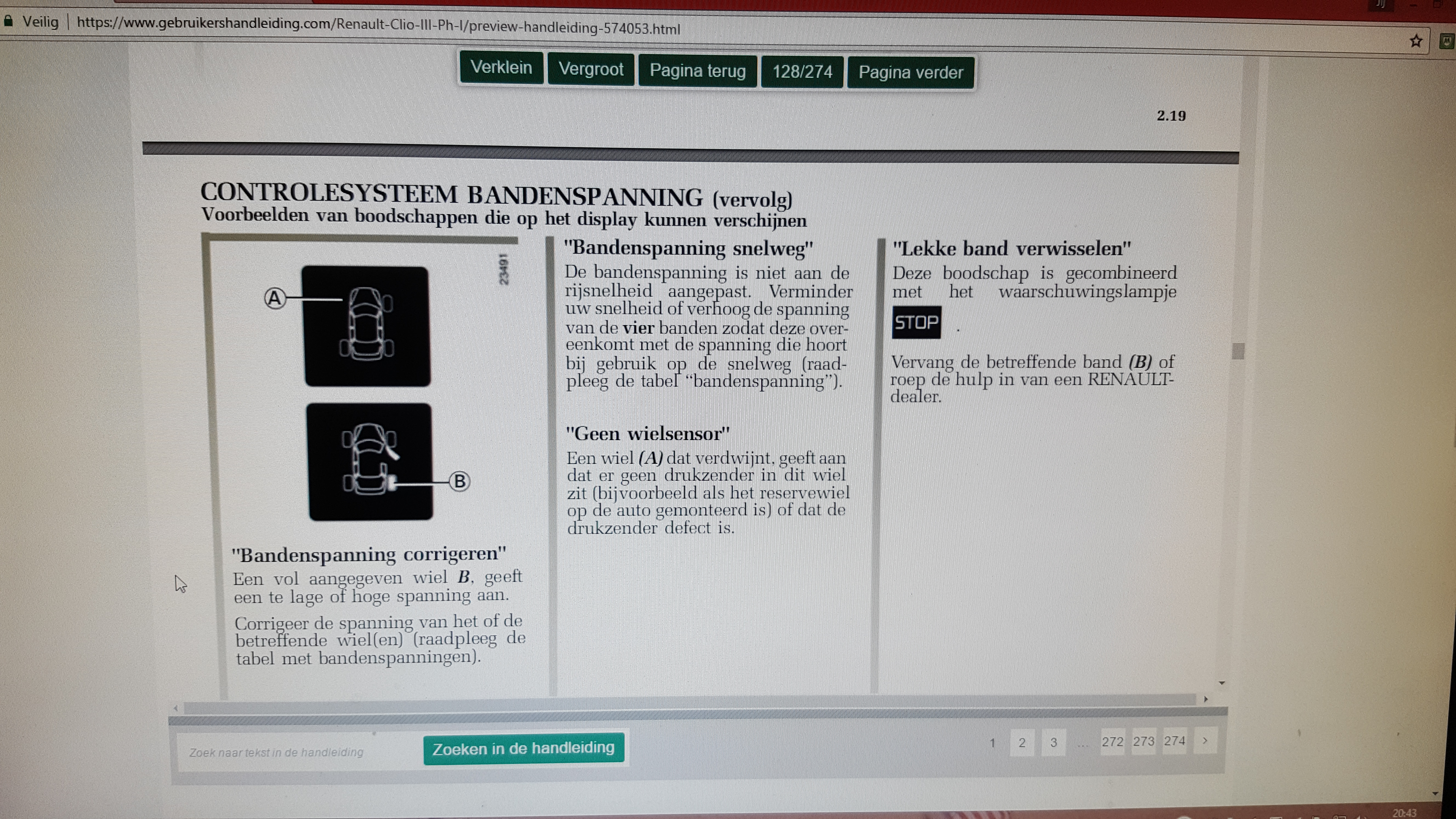

Oke dan is nog mijn vraag mocht ik het dus wielen zonder sensoren op zetten gaat er dan iets piepen of iets dergelijks? Want in het boekje staat het 1 beetje onduidelijk ik heb er 1 foto van gemaakt misschien dat jullie het snappen? Wat verder staat er niks.
Alvast bedankt
Alvast bedankt

normaal gesproken zul je dan een melding krijgen die in beeld kan blijven staan. Hij zal niet blijven piepen of iets dergelijks normaal gesproken.

Oke wat ik er persoonlijk uit haal is dat als je velgen zonder sensor eropzet de banden icoontjes rond de auto weg gaan voormij opzich geen probleem. Maar ernaast staat als je een lekke band krijgt het service/stop lampje gaat branden maar gaat die ook branden als je zonder sensoren rijd?

Volgens mij verdwijnen de wielen van de "auto" op het dashboard bij de Clio 3 als deze de sensoren niet detecteert. Waarschijnlijk i.c.m. een tekstmelding. Omdat erg geen direct gevaar dreigt zal er volgens mij ook geen geluidssignaal afgaan.
Eventueel kan je misschien een keer testen door het reservewiel te plaatsen (heeft immers ook geen sensor) en dan starten, misschien zie je dan of er (en zo ja, welke) melding(en) er komen.

Ben gisteren bij renault geweest en ik had volgens hem niet de sensoren in de ventielen deze zijn van rubber en had dan metaal moeten zijn.
Dus moet het op 1 andere manier werken of het is uitgezet.

Ik weet niet wat voor een RS je heb.
Maar bij die van mij zitten er geen Sensoren in.
Ik heb ook meerdere sets velgen liggen.
Maar als ik ze wissel gebeurt er niets.
Hiervoor bij mijn Megane RS:
Daar had ik ook een zomer en een winter set voor.
Als ik daar 1 wiel onderdeed zonder sensoren dan miste idd dat wiel op het plaatje.
En daar kon ik 2 sets op aan (laten) melden voor de zomer en winter.

Het is 1 clio 3 rs phase 1 uit 2006. De tellers heeft hij wel met die uitstekende banden om het maar zo tezeggen mijn vorige clio 3 had van die smallere banden dus zonder bandenspanning. Heb helaas geen andere banden om het mee uit te proberen anders had ik het graag geprobeerd
