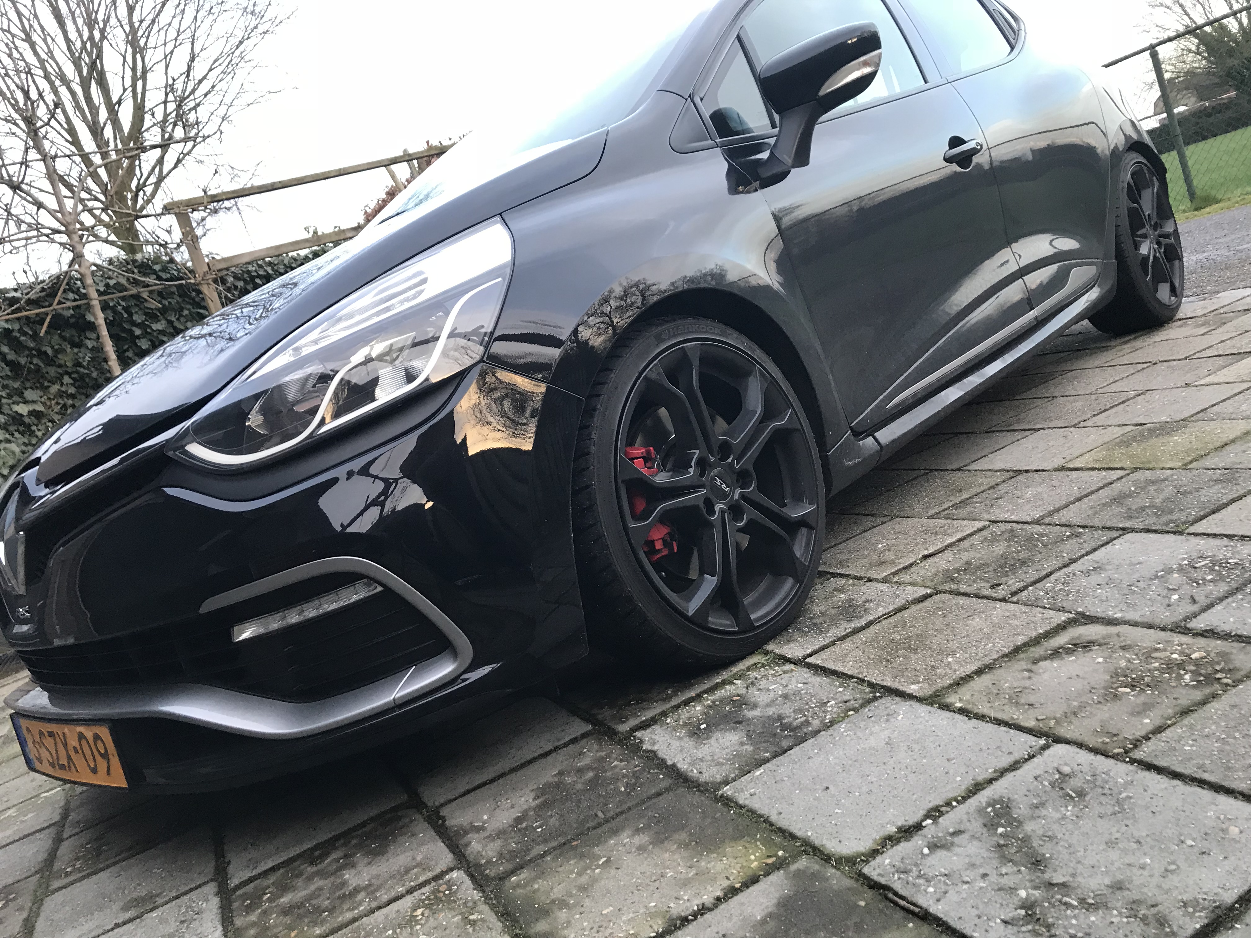

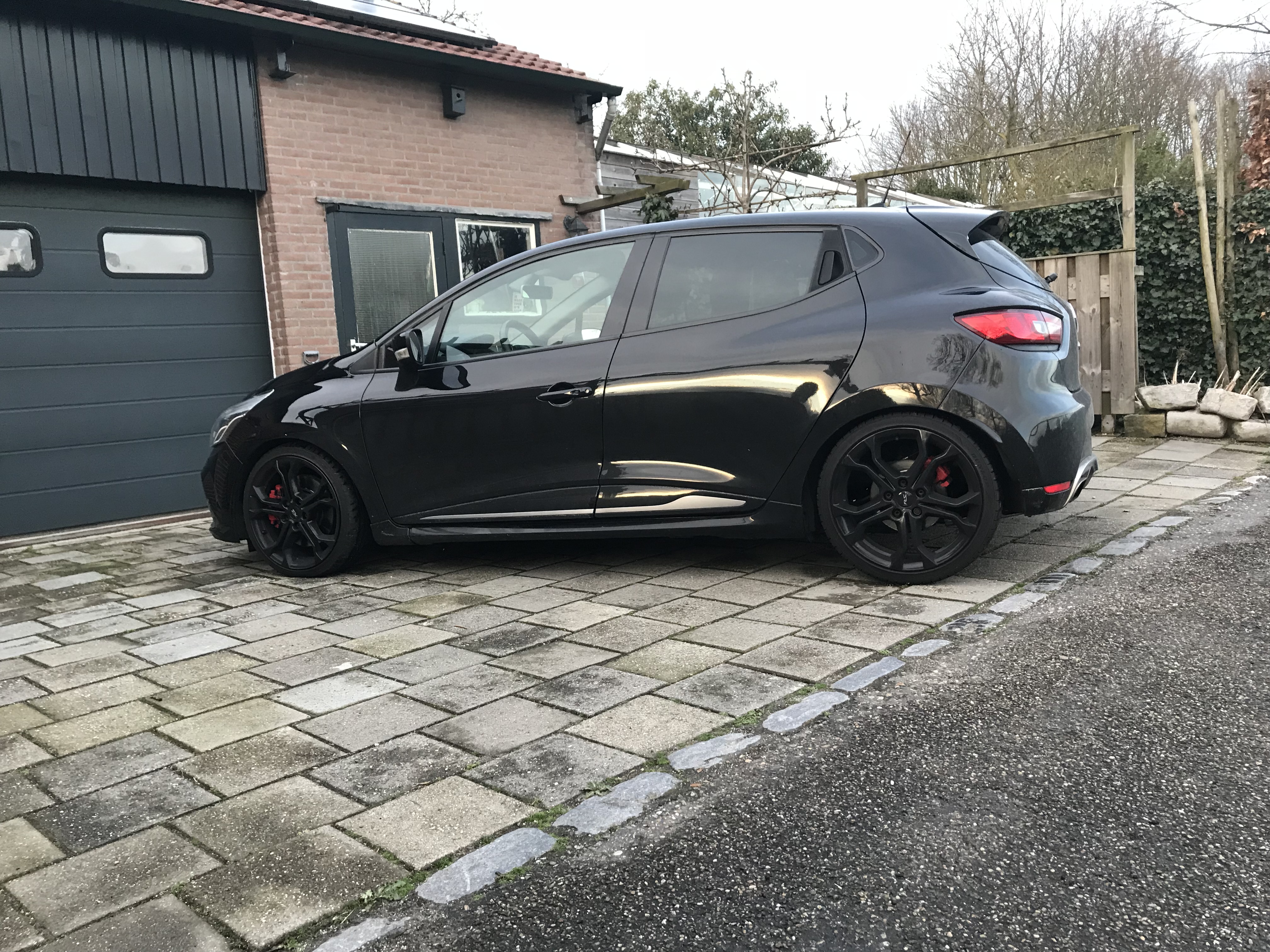

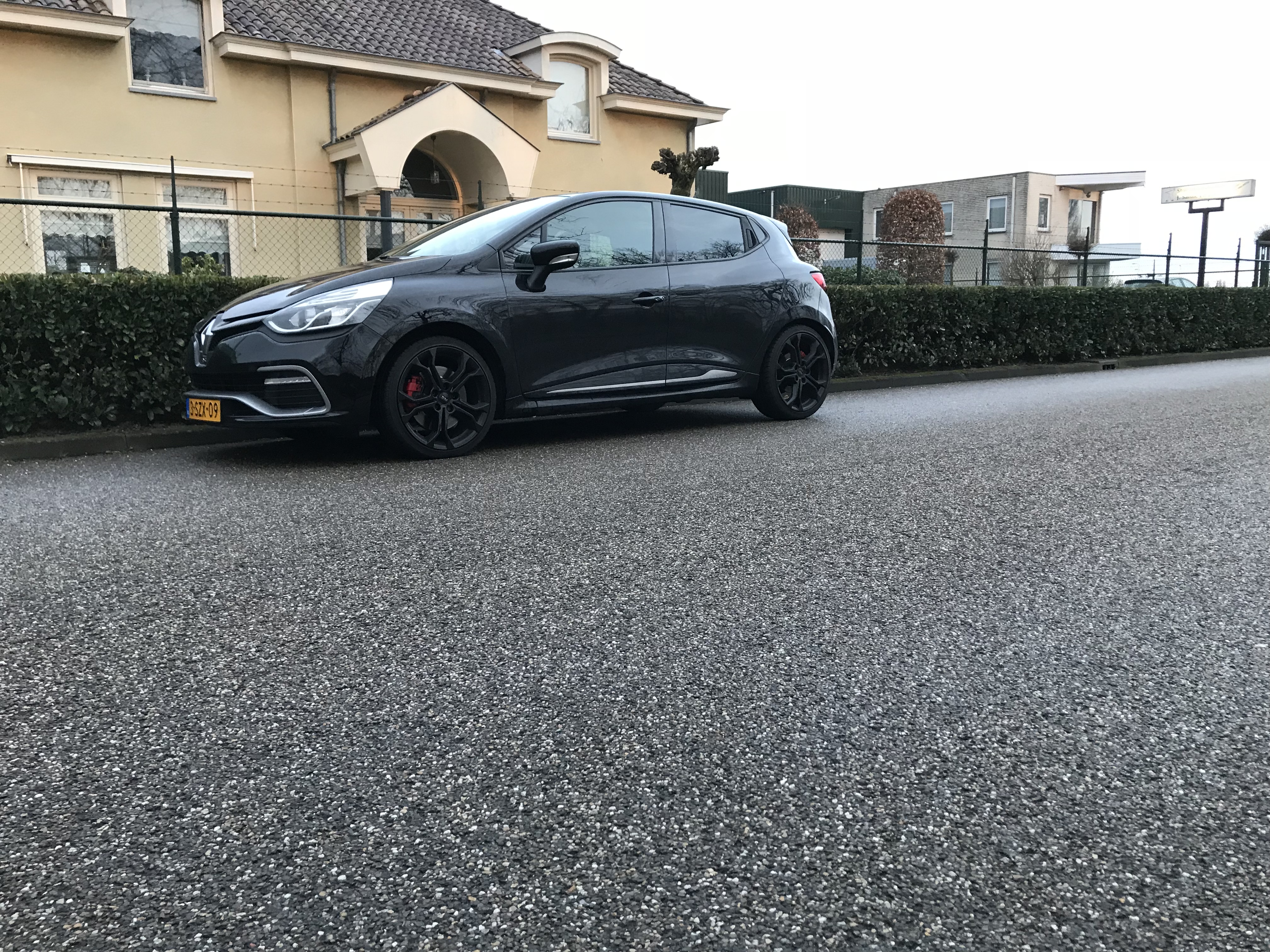

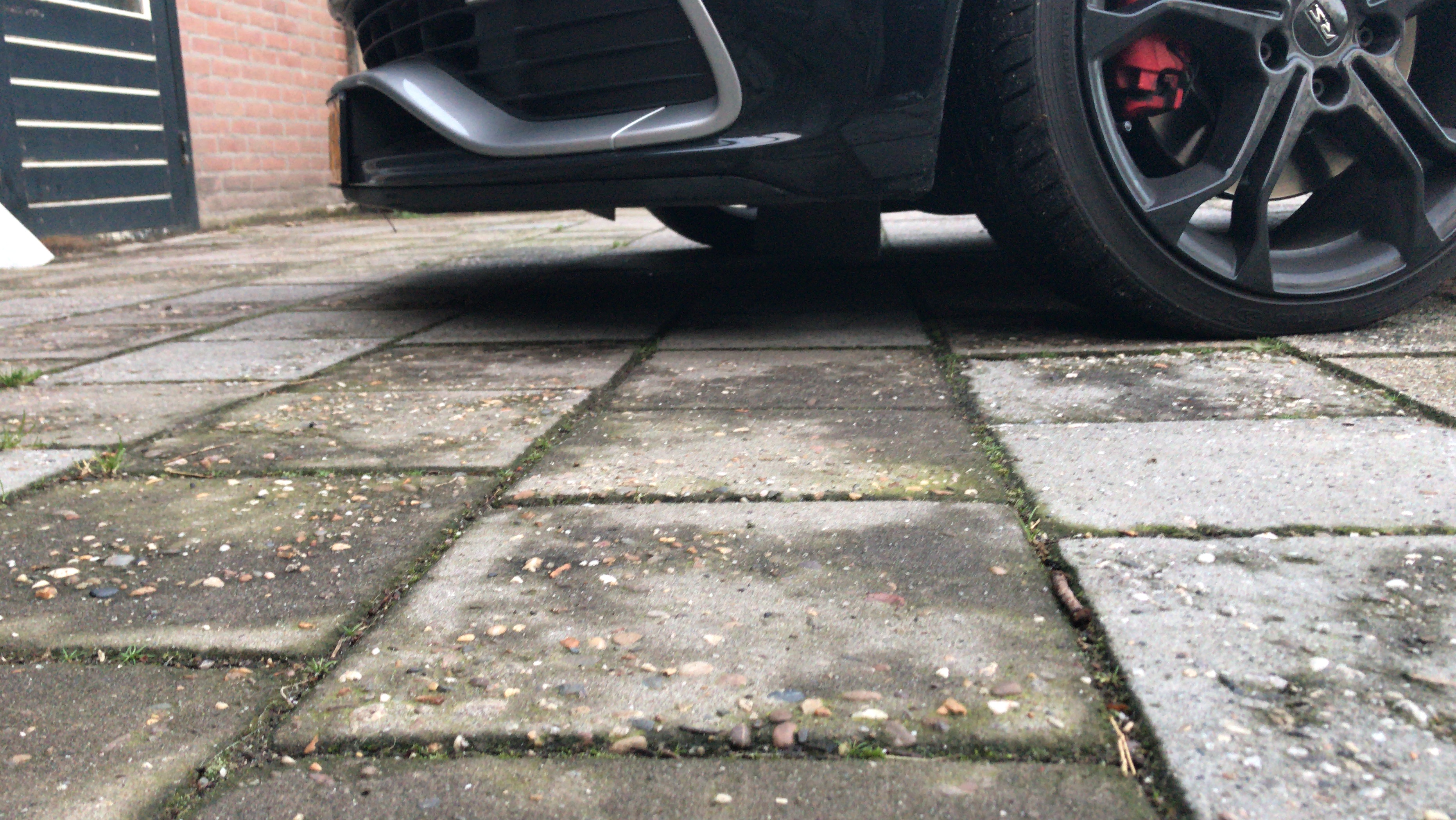

Bij mij is er vandaag de ktr by eibach set onder gegaan. Voor mij laag genoeg. Wel bedankt voor het lijstje. Hier nog een foto van voor en een paar van na. Dit was het max wat ik kon vinden om hem te laten zakken op veren aangezien schroefset me wat te gek werd. En er tegenwoordig de drempels steeds hoger worden

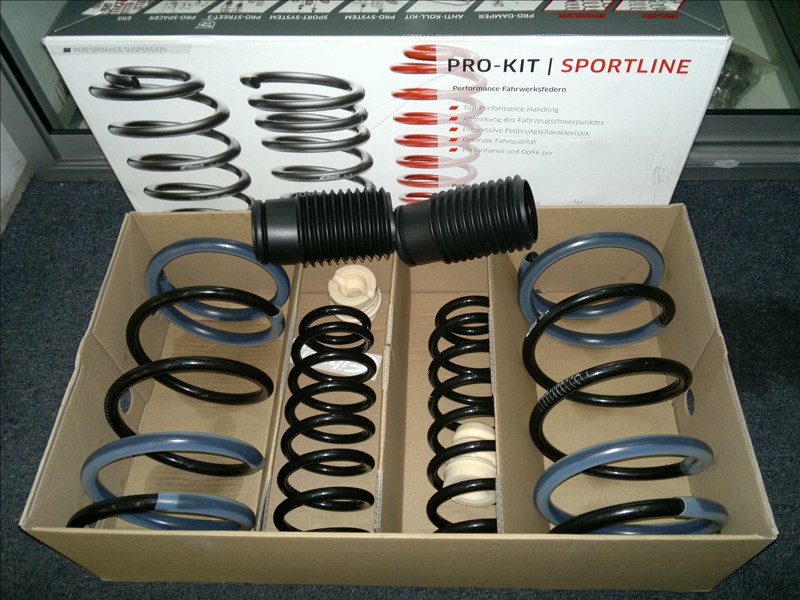

Geloof speciale rubberen mallen, die je tussen je veren drukt. Dus dat ze bij inveren, niet meer tegen elkaar aan komen.
