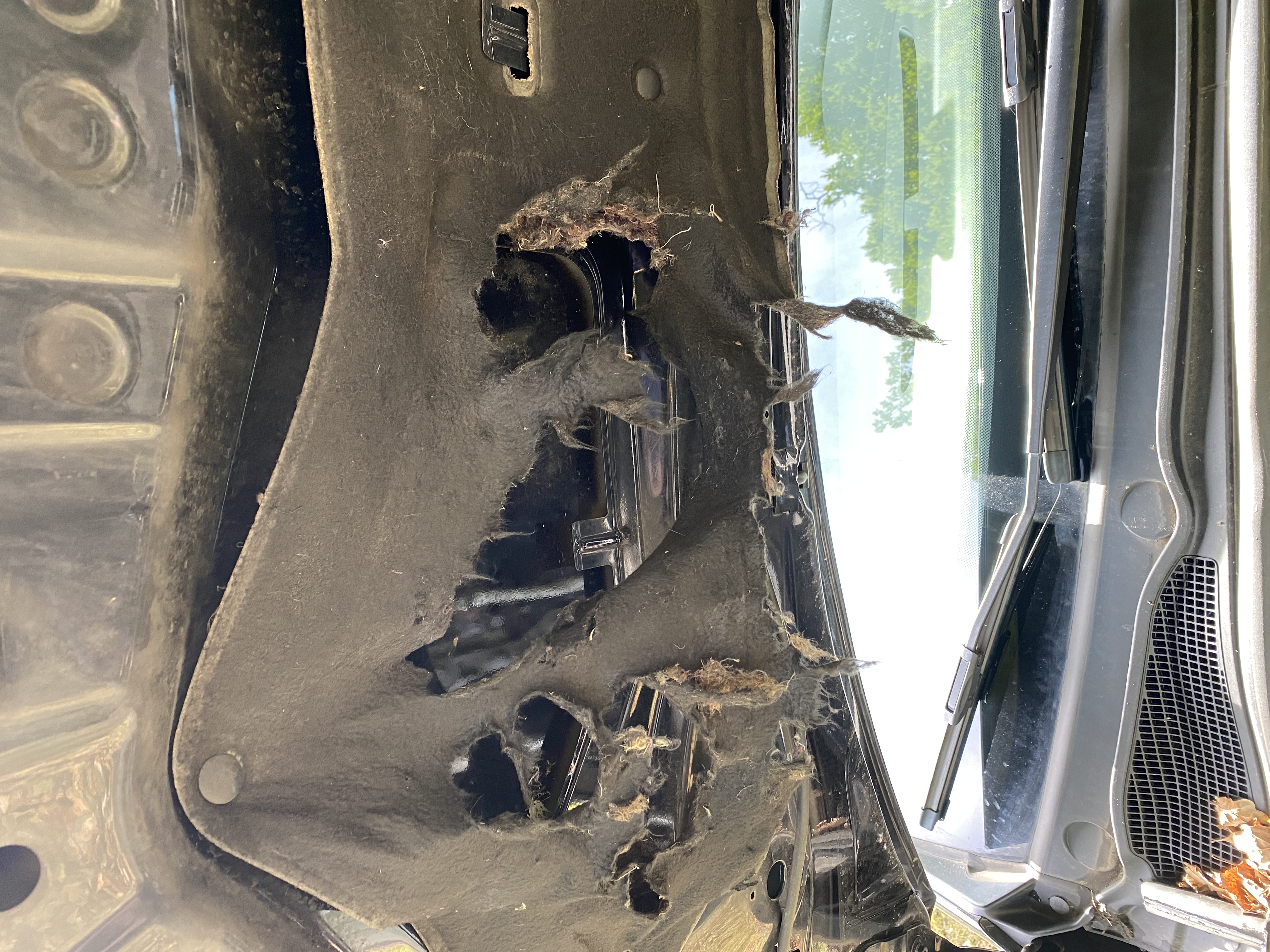

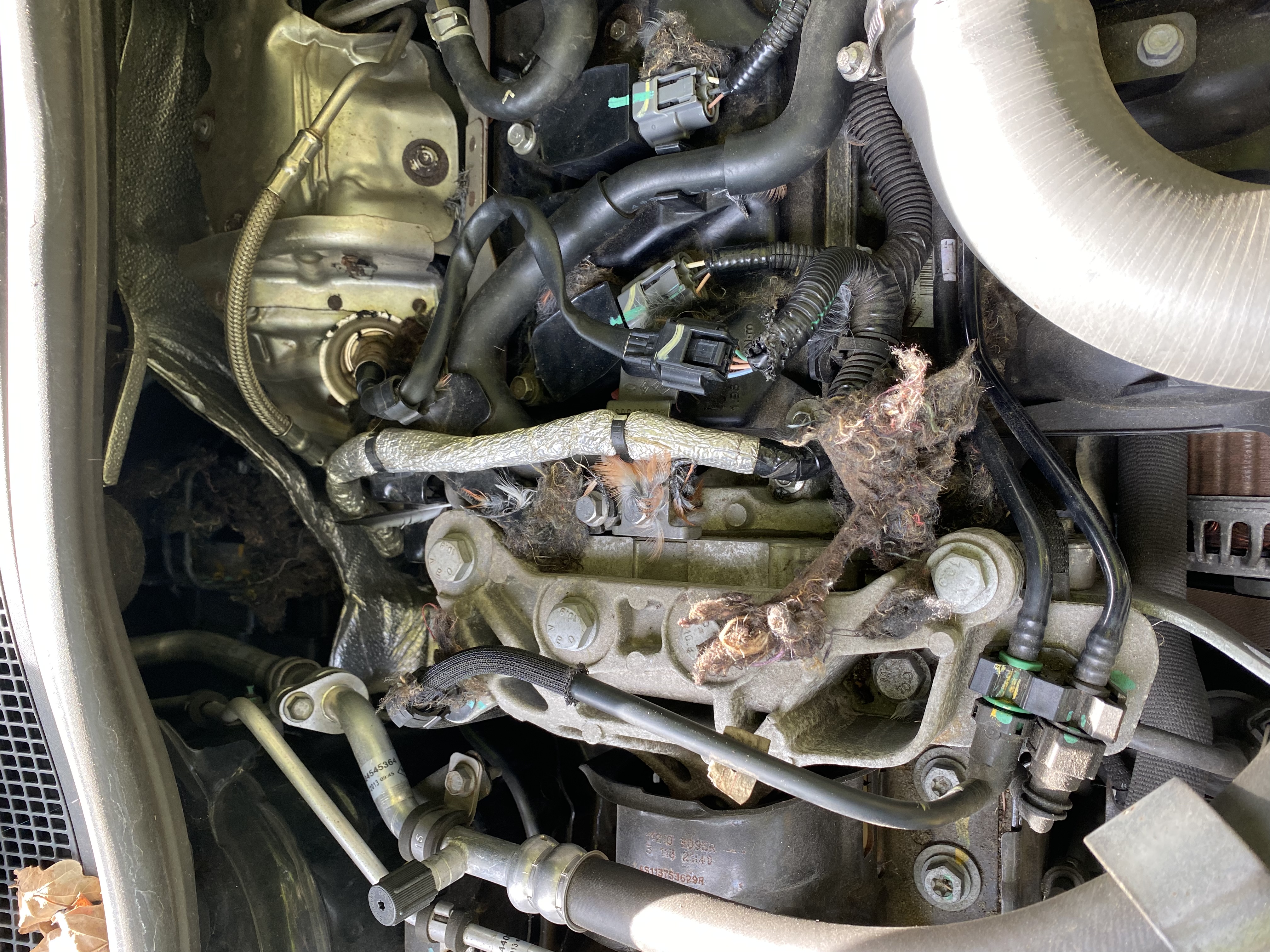

Heeft iemand tips tegen het aanvreten van isolatiemateriaal onder de motorkap. Waarschijnlijk veroorzaakt door marters. Overal liggen losse vlokken, er lagen zelfs veren op het motorblok :furious3: onderweg bij een warme motor begint dat ook te stinken!
En nu? Moet de isolatie vervangen worden of zou het zonder ook kunnen?
Hoe kom ik van die marter onder de motorkap af?
Iemand tips?

Alles schoonmaken en dan een marter piep ding inbouwen en een nieuwe islolatie plaat terug zetten en hopen dat het hier bij gebleven is

Helaas was bij mij de mater ook bezig geweest. Ik heb zelf ook zo'n marter pieper er in gezet, maar had niet het idee dat het echt hielp.
Vervolgens had ik wat van die anti marter spray gebruikt en ik had het idee dat die wat beter geholpen heeft. Want ik zag daarna niet dat mijn isolatie was veranderd.

En heb je de isolatieplaat nog vervangen voor een nieuwe?

Nee, dat heb ik nog niet gedaan. Al zit ik er wel over te denken. Want ik heb wel het idee dat ik de motor nu iets meer hoor. Maar mijn motorkap is niet zo erg als die van jouw.

Ik kom helaas nergens een artikelnummer of iets op de isolatieplaat tegen. Weet iemand zo om welk artikelnummer het gaat bij een Clio 4 RS uit 2016?

In het verleden ook last van gehad. Diverse reguliere hulpmiddelen geprobeerd. Het enige wat goed hielp was het plaatsen van een rooster met kippengaas onder de auto t.h.v. de motorkap.

ChUcKiE6 schreef: 02 okt 2021 10:36 Ik kom helaas nergens een artikelnummer of iets op de isolatieplaat tegen. Weet iemand zo om welk artikelnummer het gaat bij een Clio 4 RS uit 2016?
Nummer 21 op dit plaatje. Renaultnummer 658404618R. Reken bij de dealer maar op €100 :(

Thanks!!!! er staat er nu zelfs 1 op Marktplaats :) verder vooral ver weg te bestellen.

Óf gewoon bij de dealer natuurlijk. Neem ook die drukkers erbij, want die krijg je waarschijnlijk niet heelhuids los. De afgebroken stukjes vallen vast naar binnen en blijven dan ten eeuwigen dage in je motorkap rammelen :)
