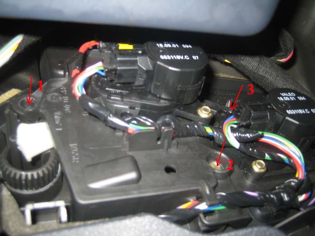

Misschien een stomme vraag, n.a.v. dit oude topic maar,
Ik ben zelf een aantal keer bezig geweest om deze oplossing te gebruiken maar ik krijg de motortjes er niet af. De schroef die het dichtste bij
het handschoenkastje zit komt er niet uit.
Ben bang dat als ik naar een garage rijdt er penning 16 voor gevraagd wordt.
Is er iemand bereid om mij hiermee te helpen? Ik ben bereid er voor te rijden.
Alvast super bedankt!

Wat bedoel je met "komt er niet uit"? Wil hij niet los? Of heb je geen ruimte voor je gereedschap? Volgens mij heb ik een los 6mm-dopje en een tang gebruikt, als een soort haakse schroevendraaier. Erg lekker werken is het inderdaad niet.
In deze thread op cliosport.net staan nog wat tips en foto's, met deze foto als beste tip :lol:

door Duck
zoals op de foto heb ik ook gelegen....... :p
Schroef zit lastig; maar als het mij lukt....................
Met een steek / ring sleutel 6 is het dacht ik wel te doen.
Tandje voor tandje...

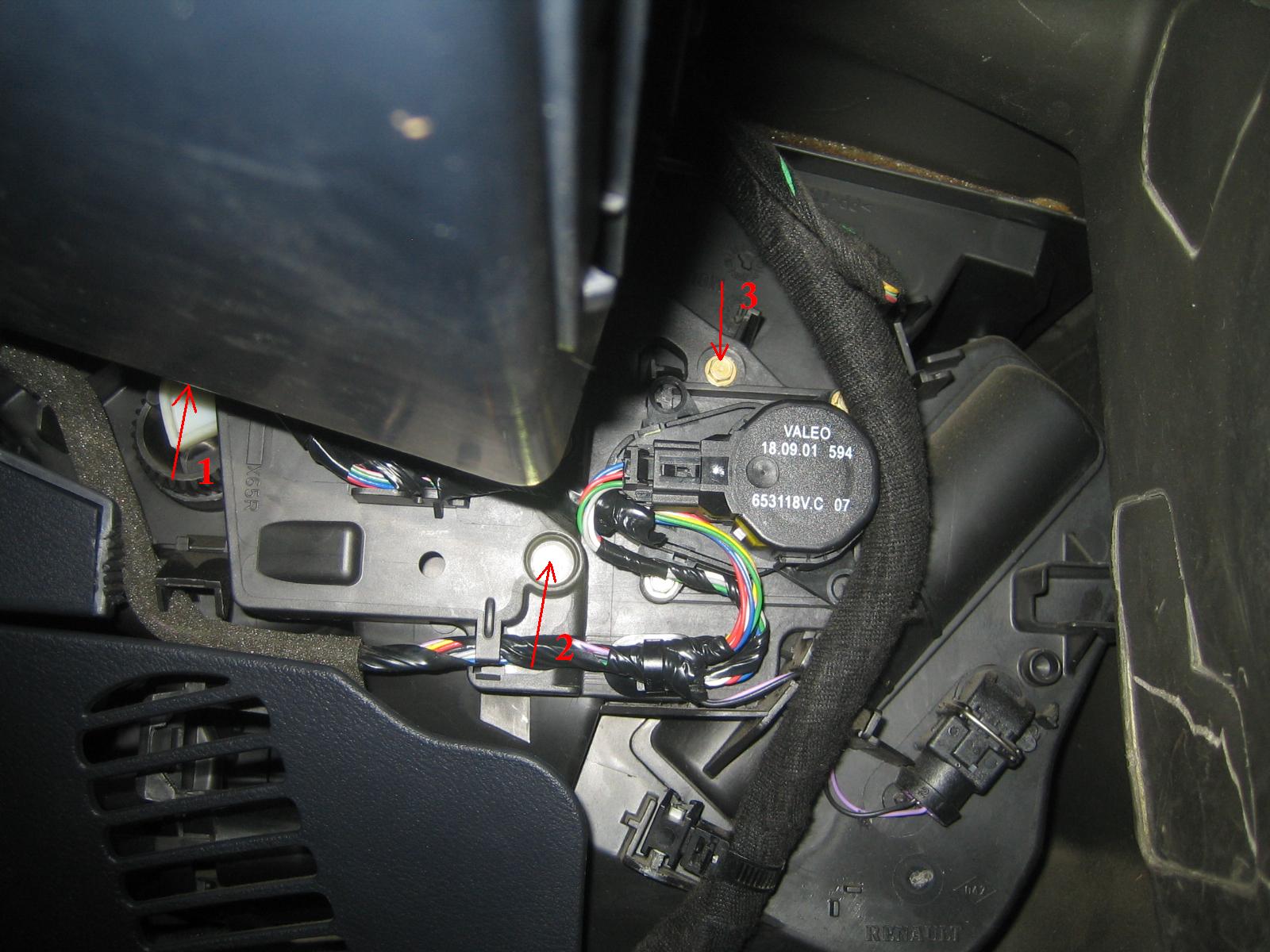

Ik zal 't eens met een tang proberen. Schroef 2 en 3 (op plaatje) vormen geen probleem. Schroef 1 komt denk ik voor 3/4e los en daarna heb ik onvoldoende grip lijkt 't. Dank voor de tip. Als 't lukt dan laat ik 't je zeker weten.

Ik heb op een kussen op de dorpel gelegen en het meeste op gevoel gedaan. Overigens bleek mijn plastic as niet gebarsten zoals bij de meesten, maar zat het probleem in de stelmotor. Die heb ik opengepulkt, een beetje aan de tandwieltjes zitten draaien en daarna weer dichtgeklikt. Sindsdien geen problemen meer.

Bedankt voor de tips!
bij mij werkt nu alles ook weer als een zonnetje!
