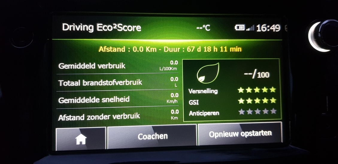

Ik had net ook even geprobeerd om de eco2score scherm aan te zetten. Opzicht gaat dat wel goed, allen ik heb, net als jij, nog een can multiplexer nodig. Zodat de medianav met de auto kan praten. Als je dit niet hebt krijg je geen waardes te zien helaas, zoals op de foto te zien:Eddepet schreef: 08 jan 2021 18:39 Ik heb al geprobeerd om de temperatuur op de Medianav te krijgen maar er komt dan --C. te staan. Temperatuur zelf wordt niet zichtbaar.Bootlogo wijzigen is helaas ook niet mogelijk.
Zie ook mijn reactie hier https://www.clioclub.info/forum/viewtop ... 5&start=50
Re: Park Distance Control op het scherm activeren (geen custom firmware nodig)
Klopt. Zo zag het bij mij ook uit.Brandon92 schreef: 08 jan 2021 19:33
