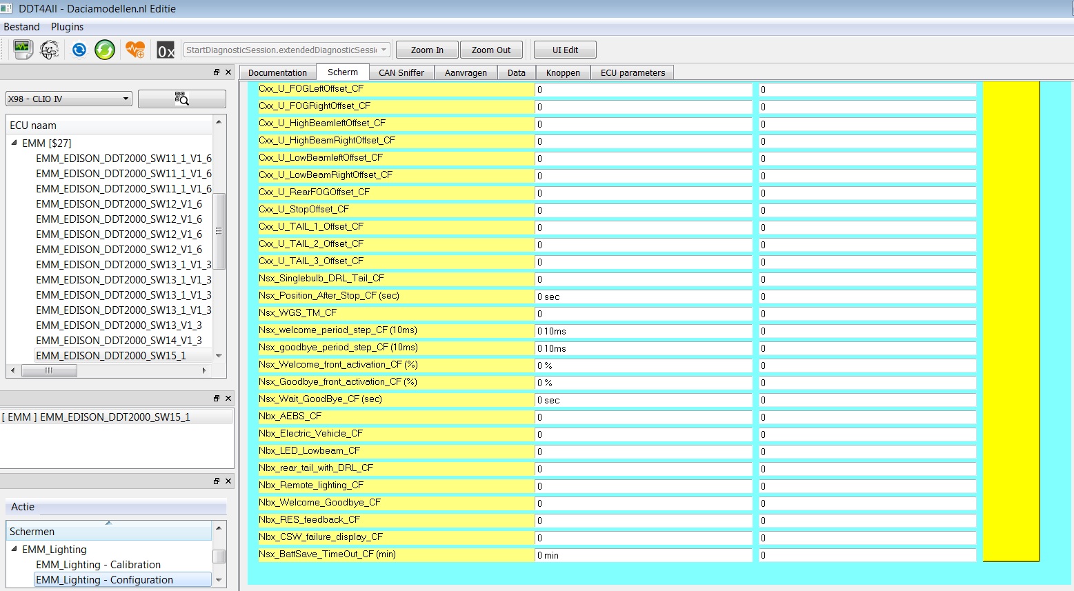

Geplaatst: 22 jul 2019 09:32
door dovski
Hoi allemaal,
Vorige week de Bluetooh ELM ontvangen en zaterdag even het 1 en ander bekeken om onderstaande aan te passen:
Achterlichten continue branden bij DRL (instelling bij EMM_Lightning -> EMM_Lightning-Configuration)
Start/Stop uitschakelen.
In DDT4ALL gekozen voor X98-CLIO IV en vervolgens op het vergrootglasje ernaast geklikt. Ik krijg dan dit te zien:
https://ibb.co/vmkdCyS
Vervolgens klik op UPC - EMM en krijg een aantal versie (?) mogelijkheden. Hoe weet ik nu welke ik moet kiezen? Moet je de altijd de hoogste (laatste) versie kiezen? In onderstaand voorbeeld dus EMM_EDISON_DDT2000_SW15_2_V1.0
https://ibb.co/VJ2Wz4Q
Als ik bijvoorbeeld kies voor EMM_EDISON_DDT2000_SW11_1_V1_6_3 dan kan ik bij EMM Lightning kiezen voor de Lightning Configuration, maar zie EMM_Lighting - Configuration -> Nbx_rear_tail_with_DRL_CF niet staan. Kies ik EMM_EDISON_DDT2000_SW15_2_V1.0 dan zie ik deze wel staan, maar dan staat er NO DATA
https://ibb.co/7vx8zyJ
Ik zou niet weten waar ik zou moeten kijken om Start/Stop uit te schakelen
Geplaatst: 22 jul 2019 11:27
Krijg je wel verbinding en merk je wel dat ddt4all naar ECU's zoekt als je op het vergrootglas klikt? Dit duurt ongeveer een halve minuut en daarbij moeten de ECU's één voor één in het onderste window weergegeven worden, op deze manier. Pas daarna verschijnen ze al dan niet in het window aan de linkerkant.
Zaken wijzigen in een "op goed geluk" zelf gekozen EMM is niet aan te raden!
Start/stop uitschakelen moet via de UCBIC/BFR. Zie de beginpost.
Geplaatst: 22 jul 2019 17:31
door dovski
Ik krijg idd verbinding en DDT4all zoekt naar ECU's. Dit wat in onderste window komt:
CAN scannen
Found ECU [BCM/UCH] (not perfect match) :T4_VS_BCM_DDT2000_SW15_1 DIAGVERSION [5] SUPPLIER [001] SOFT [1419] VERSION [0D85 instead 0B50]
Found ECU [UPC-EMM] (no relevant ECU file found) :DIAGVERSION [8] SUPPLIER [414] SOFT [C130] VERSION [4001]
Identified ECU [Airbag-SRS]@2C : RSAT4_ACU_eng_v15_20150511T131328.json DIAGVERSION [4]SUPPLIER [AMR] SOFT [0470] VERSION [0470] {5225}
Found ECU [Cluster/TDB] (not perfect match) :Cluster X98_X87_X82_xHA_X98ph2_X87ph2_xHAph2_v7.8 DIAGVERSION [28] SUPPLIER [ANC] SOFT [0062] VERSION [2005 instead 0906]
Found ECU [Power steering] (not perfect match) :X07_EPS_V3.0 DIAGVERSION [4] SUPPLIER [373] SOFT [D201] VERSION [1200 instead 200B]
Found ECU [EPS] (not perfect match) :X07_EPS_V3.0 DIAGVERSION [4] SUPPLIER [373] SOFT [D201] VERSION [1200 instead 200B]
Identified ECU [Aide au parking]@0E : UPA_Transversal_V2.0_valeo_20121218T161808.json DIAGVERSION [85]SUPPLIER [AFK] SOFT [0017] VERSION [0002] {2532}
Identified ECU [HFM]@C0 : T4_VS_HFM_DDT2000_SW1209_20141126T160247.json DIAGVERSION [5]SUPPLIER [001] SOFT [1420] VERSION [1209] {2479}
Found ECU [AT] (not perfect match) :DC4_X98_X95_X87_X61_L38_EU6_vdiag0C_V1.4 DIAGVERSION [12] SUPPLIER [487] SOFT [3000] VERSION [3710 instead 2500]
Found ECU [ECM/Injection] (not perfect match) :EMS3155_RD6_750_5C0_7D0_930_V01 DIAGVERSION [44] SUPPLIER [CONTINENTAL_ENGINE_SYSTEM] SOFT [00D6] VERSION [7D00 instead 9300]
Found ECU [DCM Renault] (no relevant ECU file found) :DIAGVERSION [5] SUPPLIER [284] SOFT [0939] VERSION [0503
en dit zie ik dan in het middengedeelte aan de linkerkant
en totaalview
Moet ik linksboven bij dropdown menu ipv All, Kiezen voor X98 - CLIO IV? En dan?
Geplaatst: 22 jul 2019 20:24
Autotype selecteren zou niet nodig moeten zijn. Vergrootglas is in principe genoeg. Het lijkt erop dat je geen EMM hebt... Wat heb je voor Clio en wat is het bouwjaar? Hieronder het EMM-menu dat je nodig hebt. Ik heb weliswaar met de hand een Clio IV geselecteerd, maar dat is omdat ik offline ben, in "editie modus".
Geplaatst: 22 jul 2019 20:31
door dovski
Ik heb een Clio RS Trophy van mei 2016. Geimporteerd door Renault dealer uit Duitsland in december 2016
Geplaatst: 22 jul 2019 23:00
Dat zou toch recent genoeg moeten zijn. De Estate van @B.Kokkelmans is van augustus 2016 en daar hebben we de achterlichten prima van aan kunnen zetten. Hij heeft wel led-verlichting, misschien is dat ook mede bepalend voor wel of geen EMM aan boord.
Geplaatst: 23 jul 2019 08:50
door peter85
dovski schreef: 22 jul 2019 17:31 (...)
Je hoeft linksboven eigenlijk niets te kiezen. Je kiest de betreffende module rechtstreeks vanuit het middengedeelte. Klik dus op de groene titels (groen = perfect match) of de rode titels (rood = geen perfect match, al is het mij wel gelukt om ECU's met een rode tekst te wijzigen).
Check inderdaad eens of je een EMM hebt. Dit kan je vrij eenvoudig doen door de TDB ecu te selecteren (klik op ecu: Cluster X98_X87.....), vervolgens onder "Ecran Configuration TdB -> Config Generale 1". Daar vind je de parameter "Emm_Present". Daaruit zou je moeten kunnen opmaken of de EMM ecu aanwezig is. Verder vind je in de UCH (ecu: T4_VS_BCM......) onder "ExternaLights - Configuration" de parameter "Lighting_By_Emm_CF". Die zou ik ook eens checken.
