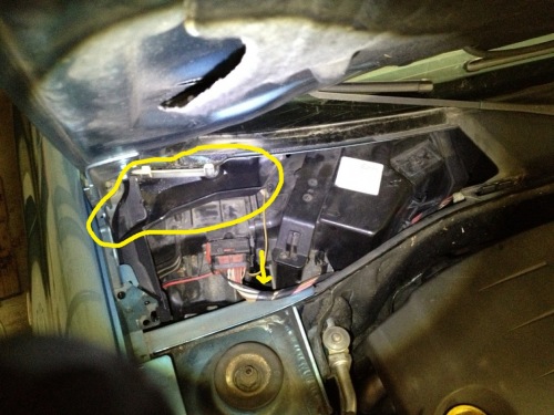

even een flinke kick omhoog deze topic, maar ook mijn clio heeft van de week weer wat water binnen gekregen.
als ik zwarte kap verwijder rv, zie ik het volgende:
links zie je klein afvoertje die water naar zijkant begeleidt, maar waar vind ik gat/rubber waar veelal overgesproken wordt?
Onderin (gele pijl)?
Zoja, moet er eerst één en ander los geschroefd worden voordat je daarbij kan denk ik....
iemand ervaring?

Vandaag eerst de nodige "kilo's" modder achter de wielkuipen weg gehaald, was 1vieze natte bende.
Ik hoop dat water nu weer fatsoenlijk weg kan stromen, en niet meer de weg naar binnen zoekt!
