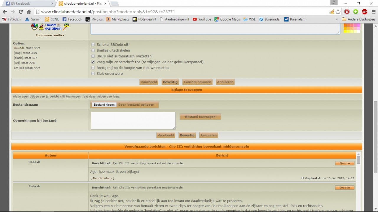

Age, hoe maak ik een bijlage?
Re: Clio III: verlichting bovenkant middenconsole
Geplaatst: 10 dec 2015 20:00
door Age
Klik op Bestand kiezen en dan bestand toevoegen. :thumbsup:
Daarna "plaats in bericht" en klaar.

Ik heb de sectie: Bijlagen toevoegen niet.
Geplaatst: 10 dec 2015 22:05
door Robavh
ok

Als je foto's wilt plaatsen zou je ook linkjes naar image hoster als http://imgur.com/ kunnen plaatsen? Daar kun je ze gratis uploaden.
