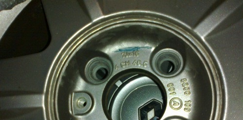

Klein verschil (wat hier altijd door de RS rijders werd geroepen) : de 16 inch heeft ET48,5. de 15 inch alium hebben ET43. En daarbij zijn ze 7J i.p.v. 6,5J Het zal niet aanlopen maar met een 5 mm spacer passen ze nog beter :thumbsup:
Ik ben dus eigenlijk wel erg benieuwd wat er nu werkelijk in de velgen zelf aan maten staat.
EDIT:
RS Velg ET48.5.jpg (45.9 KiB) 6242 keer bekeken
