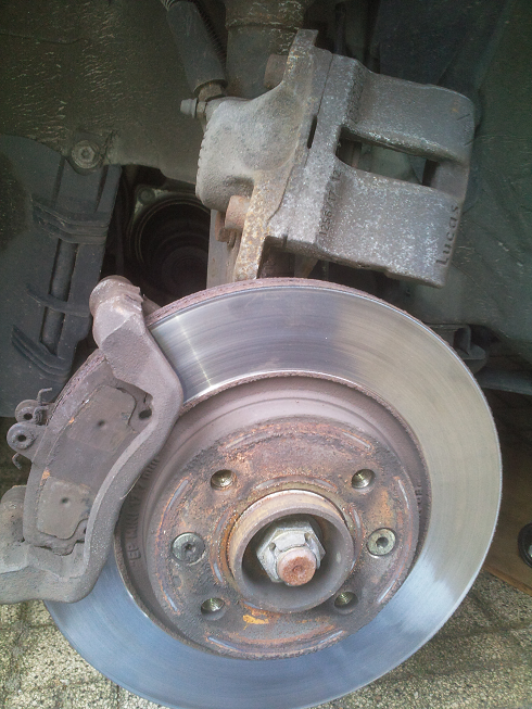

Ook mijn clio heeft last van rammelende remmen voor (tijdens het rammelen op klinkerwegen etc heel licht het rempedaal aanraken en het is over...)
Nu lees ik het een en ander op dit forum, maar wat is DE oplossing.
Oa:
-Speciale remblokken op advies inporteur (welke remblokken??)
-Geleidepennen vervangen?
-Remzadel vervangen?
-Geleidepennen goed in het vet zetten (welk vet? mag niet te dik zijn omdat de remmen iets terug moeten komen na het remmen)
Mijn vraag, wat is DE oplossing voor dit probleempje?

Bij elke Clio is dat verschillend. Je kan begeginnen de remmen een keer schoon te maken en de blokken met keramisch vet (kopervet kan ook maar dat zou storing kunnen geven voor de ABS sensor) op de uiteinden van de blokken terug plaatsen. Geleidepennen die niet terug lopen zorgen voor vastzittende blokken. Niet rammelende. Gewoon normaal een beetje vet houden is voldoende. Remzadel vervangen is al eerder dé oplossing gebleken maar mogelijk is het met wat smering al verholpen?

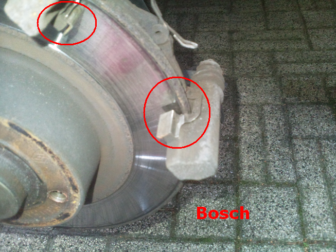

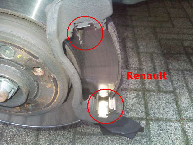

Dan heb jij de remmen van Bosch of Renault en niet die van Lucas. Bij Lucas die ik had zatten er geen glijplaatjes in.

Deze blikjes of glijplaatjes zitten er bij jou niet tussen? Heb jij dan een andere systeem?
Op de volgende tekening horen ze er gewoon tussen....
http://www.catcar.info/renault/?lang=en ... MyRA%3D%3D
Re: Oplossing rammelende remmen?
Geplaatst: 18 sep 2017 00:38
Die zaten er bij de Clio uit 2003 die ik had bij de Lucas remmen inderdaad niet op.
Die plaatjes zijn van de Renault remmen. Bosch heeft net weer een ander model.
