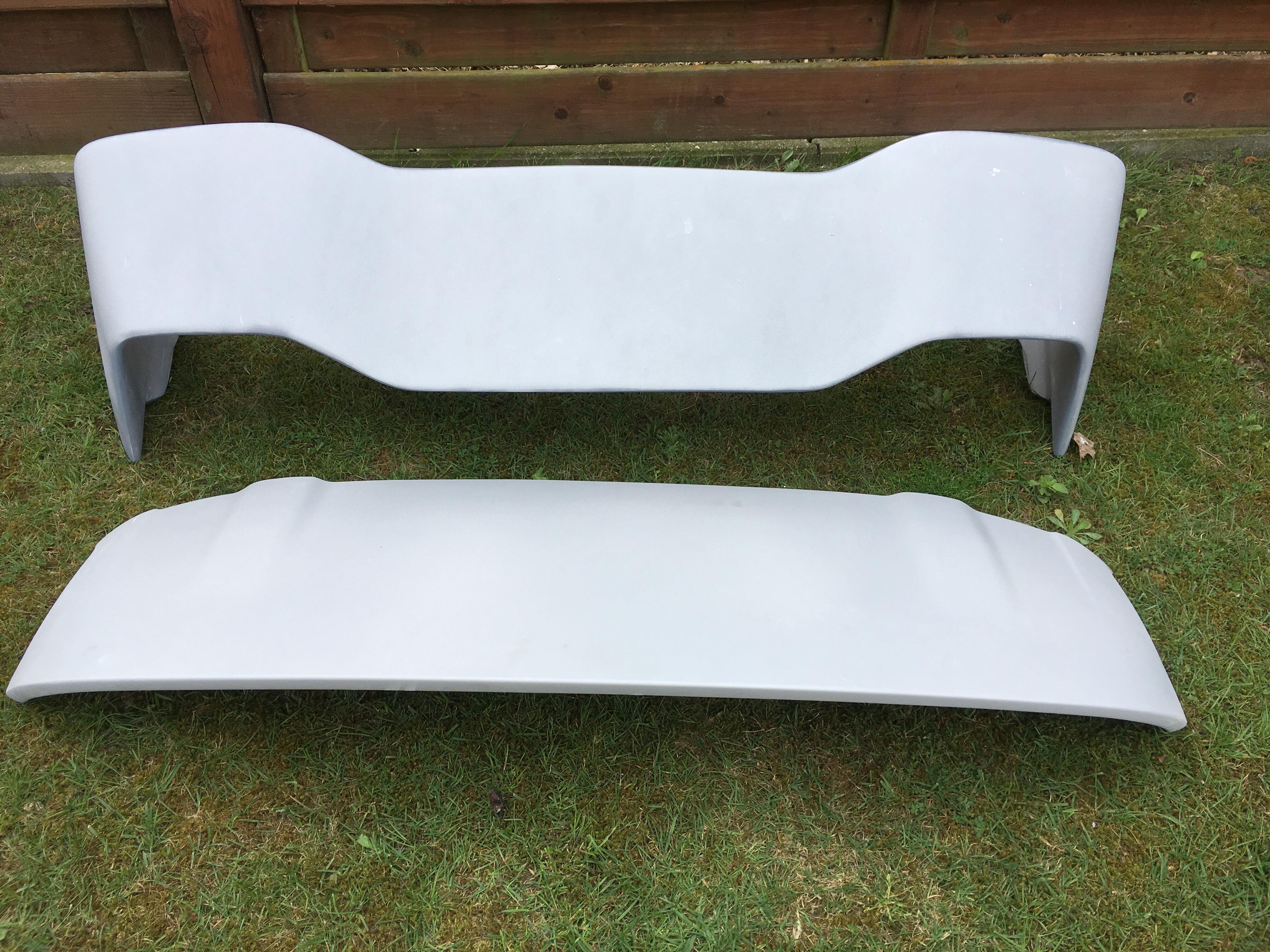

Heb een 2 tal maanden mijn Megane RS ingeruils voor de Clio 4 RS , deze wil ik beetje bij beetje sportief aanpassen. Het eerste projectje is het monteren van de grote Cup achterspoiler die ik op de kop heb kunnen tikken. Mijn vraag : he eft iemand deze montage al gedaan , blijkbaar moet de originele RS4 spoiler daarvoor aangepast worden aan weerszijde ? ( stukje afsnijden )

Het makkelijkste is om een originele Clio 4 spoiler te kopen. Deze heeft als het goed is de uitsparing al.
Aanpassen van de originele RS Spoiler kan, maar raad ik persoonlijk af. Steward Smith op de Engelse CLIO RS facebook pagina kan desnoods volledig uitleggen wat er gedaan moet worden.

Hey Seyfi , mijne is ook een replica, hebt gij hem zelf gemonteert ? en mss de uitgesneden originele spoiler ook gekocht ? Ik heb ondertussen een sjabloon gevonden hoe de originele rs 4 spoiler moet uitgesneden worden. Het is aan weerzijde dat een klein stuk dient uitgesneden te worden. Ik ga het toch maar proberen , het lijkt toch doenbaar.

Ik heb de cupspoiler van Stewart van de engelse fb groep de uitsparingen waren al gemaakt.
Als je zelf wilt slijpen zou ik eerst wat te klein slijpen en passen, als het niet goed is een klein randje meer wegdoen beter 5keer te weinig dan 1x te veel.

Jaaa ik heb eerst een clio iv spoiler gevonden op Marktplaats zelfde kleur en daarna zelf gemonteerd.
K heb zelf speciale kit gebruikt. Mijne zit nu goed vast

Geplaatst: 30 mei 2019 15:32
door Bertclio
Zo ziet het er uit , na het aan beiden kanten afsnijden van de originele RS spoiler ( Sjabloon om uit te snijden kan ik ivt versturen aan geïnteresseerden )
Nu kan de Cupspoiler gemonteerd worden met 2 M6 schroefbouten.

Is wel tamelijk duur 1.700 € ? Het zijn 2 delen en bovendien moet alles omgebouwd worden ( Achterremlicht enz. ) op het onderste deel.
Het is veel minder werk om aan beide kanten een stukje af te snijden denk ik en men spaart toch een aanzienlijk bedrag? 1.700 € tegen 300€ ?? :-

K moet zeggen , de mijne komt uit Turkije.
Omgerekend was t iets meer dan 100eu. Wel heb k zelf een clio iv spoiler gekocht Totale plaatje was 130eu
Alleen klappert t middendeel(lage deel) tegen de iv spoiler op hoge snelheden.

Seyfi078 , Ja aanvankelijk dacht ik ook eentje uit Turkije te bemachtigen , maar ik dacht dat die moest gekleefd worden ?
Of kan men die ook bevestigen met 2 schroeven?
Re: Monteren Cup achterspoiler
Geplaatst: 30 mei 2019 20:54
door Seyfi078
@Bertclio
Jaaa heb de mijne speciale kit (lijm voor auto onderdelen) bevestigt

Dus alleen maar speciale kit en niet met 2 bouten vastgezet ?

Jaaa preciesss, zit goed vast

Ik weet niet welke cup spoiler jullie hebben maar de mijne zit gewoon vast met 4 bouten zoals voorzien is.
