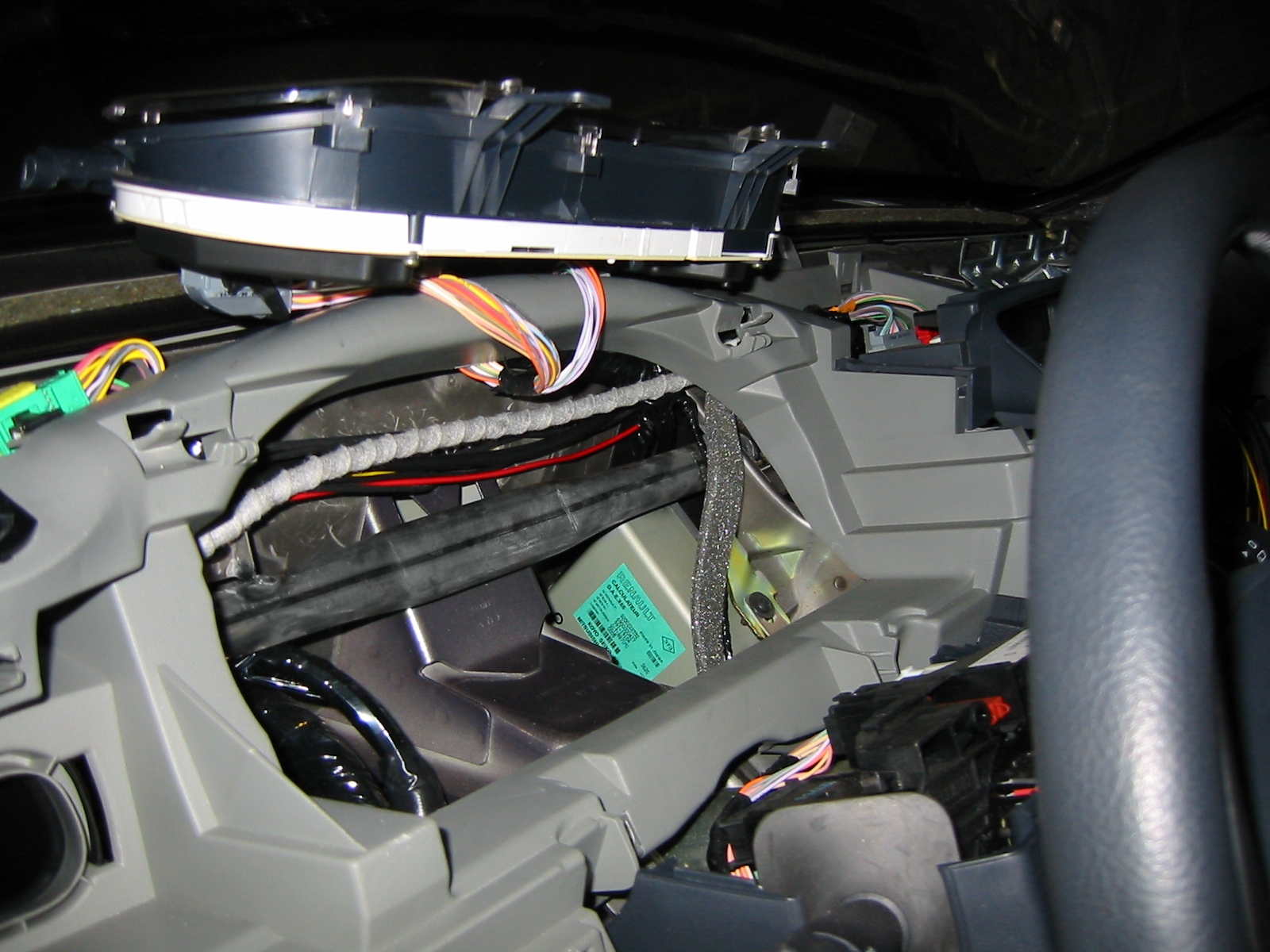

Het is al een tijdje geleden dat ik een stuurkolom van een Clio 2 nader heb bekeken, maar de servomotor is aangesloten op een vierkant doosje met de benodigde elektronica erin (en een groene sticker erop). Kennelijk kan de hoekopnemer ook op het stuurhuis zitten; bij mij zat hij in de stuurkolom, want ik had geen zwarte connector op mijn stuurhuis. Ik vermoed dat dit bij jou ook het geval is.

Mooie duidelijke foto! En dat kastje zou dan in zijn geheel vervangen moeten worden (als dat de storing geeft)?

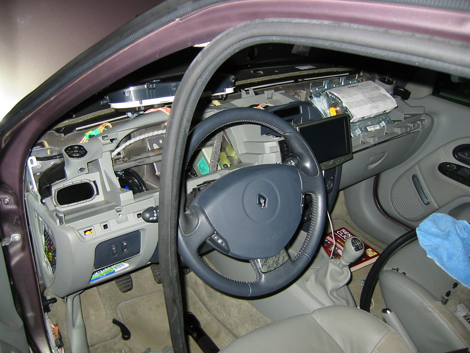

Hij zit vrij hoog, verscholen achter je klokken. Gelukkig heb ik in 2005 wat foto's gemaakt.
Je zal dus de bovenkant van het dashboard eraf moeten halen. Dit laatste gaat gelukkig vrij makkelijk. Er zitten schroeven in de uitblaasopeningen onderaan de voorruit, achter de 2 sierstrips en achter het bovenste stuurkapje. Aan de zijkanten achter de deurrubbers verscholen zitten nog 2 zwarte plastic schroefjes. De deurrubbers moet je sowieso deels lostrekken, want de plastic kappen op de A-stijlen moeten eraf. Daarna kan je de bovenkant van het dashboard naar je toe trekken.

Wow wat een operatie joh. Ik vermoed dat ik het er maar bij laat en pas aan ga beginnen als de computer er mee uitscheid.

Dashboard had ik er af liggen maar de computer kreeg ik er niet uit. Computer had ik wel los maar ik kreeg hem niet uit het gat. Van onderaf kom je er ook amper bij. Er is vast een maniertje voor......
