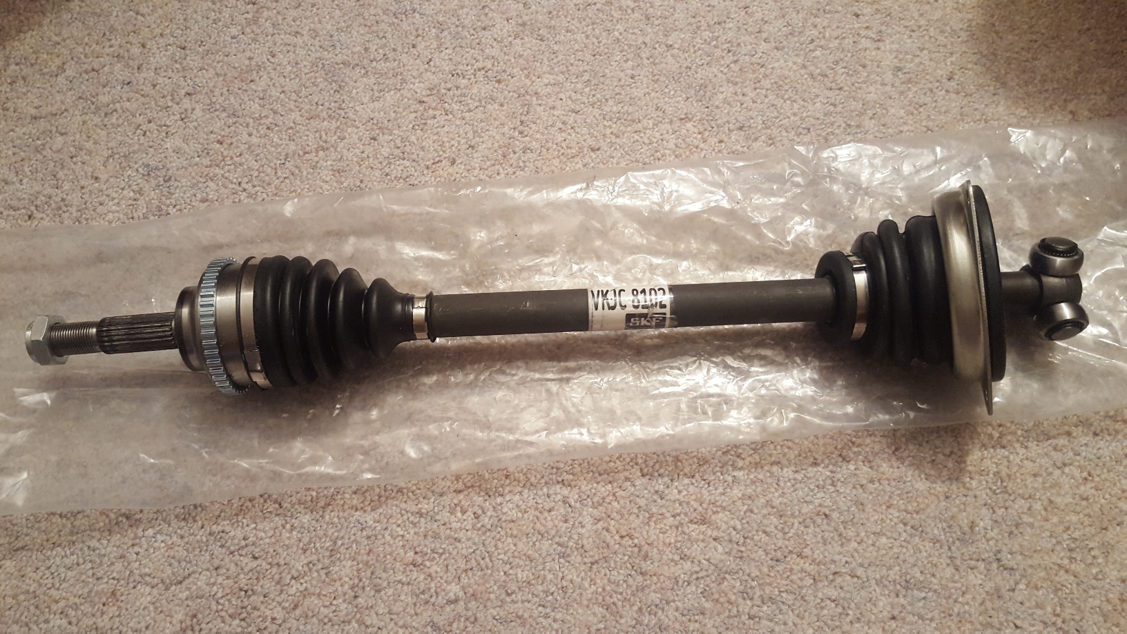

Ben al even op zoek naar een nieuwe cardanas voor de linkse zijde. Maar heb wat problemen om de correcte te vinden.
De lager aan de hoes was kapot gesprongen was met als gevolg dat de olie uit de versnellingsbak liep. Met nog ergere gevolgen door het niet tijdig opmerken van het probleem. De vork voor de 5e versnelling is aan flarden gevlogen en kon dus niet meer naar 5e schakelen en maakte ook een knarsend geluid als ik het wou proberen.
Ben ondertussen al even bezig geweest met de gehele motor er uit te nemen en gelijk wat andere onderdelen mee te vervangen zoals vliegwiel, koppeling, accesoireriem, riemspanner, idle roller voor de riem, alternator laten reviseren. Nieuwe pakkingen voor de carterpan, in -en uitlaatlijn.
Nu kom ik bij de cardanas maar vind het juiste onderdeel niet.
Hier heb ik een afbeelding van de cardan. Maar op mijn cardanas zit een knobbel(geen idee voor wat die dient :/. bescherming van de as?). En ik vindt wel andere assen. Maar niet die met deze knobbel.
Iemand een idee wat de juiste renaultnummer is voor de linkse cardan? Of dat diegene zonder de rubberen knobbel ook passen?
Zit met een vin begint met
cb1n en heb jc5 versnellingsbak mocht dit iemand helpen :p

Plaatje ziet er bekend uit. Mocht de aandrijfas toevallig hetzelfde zijn als die van de 1.6 16V ph2 (met JB3-bak), dan heb ik evt. nog een SKF voor je liggen, splinternieuw in doos, incl. hoes (+ lager) bakzijde. Ik zal later vandaag zowel het Renault- als het SKF-nummer aan deze posting toevoegen. Ik zal ook even het aantal tanden van de ABS-ring tellen, want dat kan verschillen.

44 tandjes voor de abs
begin ook zo stillaan te denk dat er een as van een megane onder steekt ipv een clio als ik dieper en dieper graaf
denk dat non-rs geen 44tanden hebben.

Ik heb hier evt. een VKJC8102 van SKF voor je liggen met 44 tanden op de ABS-ring.
Google kan je vertellen voor welke Renaultnummers dit allemaal de vervanger is. Ik kom o.a. de volgende nummers tegen:
RENAULT 391014440R
RENAULT 77 11 135 005
RENAULT 77 11 135 894
RENAULT 82 00 236 092
RENAULT 82 00 236 107
RENAULT 82 00 534 635
RENAULT 82 00 571 876
RENAULT 82 00 613 822
Hij lijkt me langer dan de jouwe.

Die rubberen knobbel is overigens een gewicht om mogelijke trillingen te dempen. Dergelijke gewichten komen op de (langere) rechter aandrijfas ook voor. Op mijn Clio zat er "zelfs" een extra steunlager op dat in een beugel aan het chassis vastzat.

mox schreef: 24 sep 2020 22:56 Die rubberen knobbel is overigens een gewicht om mogelijke trillingen te dempen. Dergelijke gewichten komen op de (langere) rechter aandrijfas ook voor. Op mijn Clio zat er "zelfs" een extra steunlager op dat in een beugel aan het chassis vastzat.
Ow. Ok dan. :p. Thx voor de uitleg. Weeral wat wijzer.
Volgens catcarinfo heb ik 7711135878 nodig. Maar dit is dan zonder de knobbel. Weet ook niet exact wat er met de auto ondertussen is gebeurd. Ben reeds de 5e eigenaar. Weet wel dat hij een crash op de N-ring zou hebben gedaan. Maar alles leek me correct hersteld en heb er ook de voorbije jaren geen last van ondervonden. Dus is het mogelijk dat er andere stukken ondersteken.
Als ik correct heb opgezocht gisteren zou men as 64cm moeten zijn.
Moet het straks thuis nog even bekijken.
Hoe dik is je as in het midden en aan de kant van de versnellingsbak?
Update: Heb naar de dealer gemaild, deze wist mij 7711135878 te bevestigen als origineel renault nummer. Heb hem daar ook direct besteld als dank voor hun snelle hulp. Kon hem anders wel goedkoper vastkrijgen. Maar aangezien hun snelle en goede reactie.. ;)
