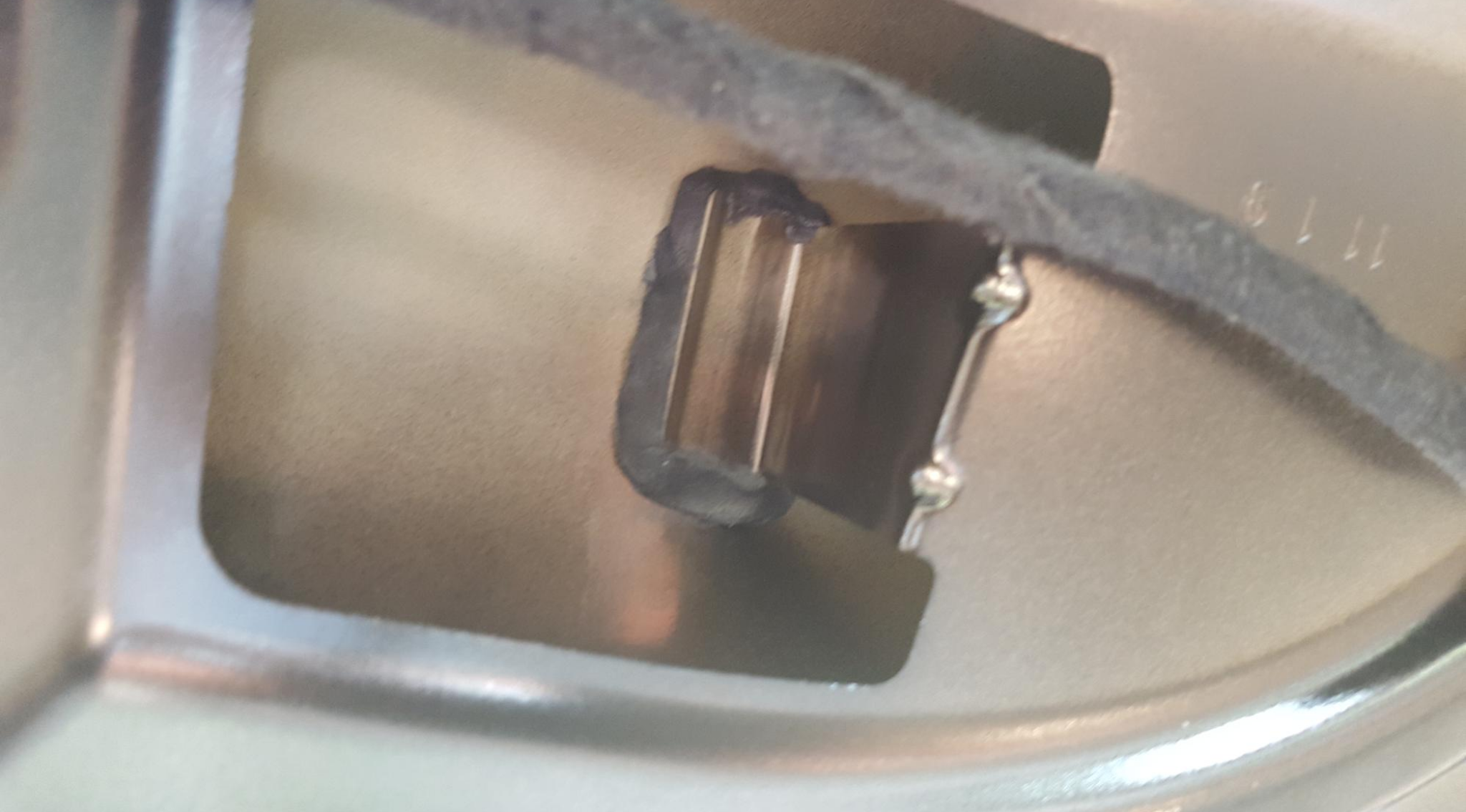

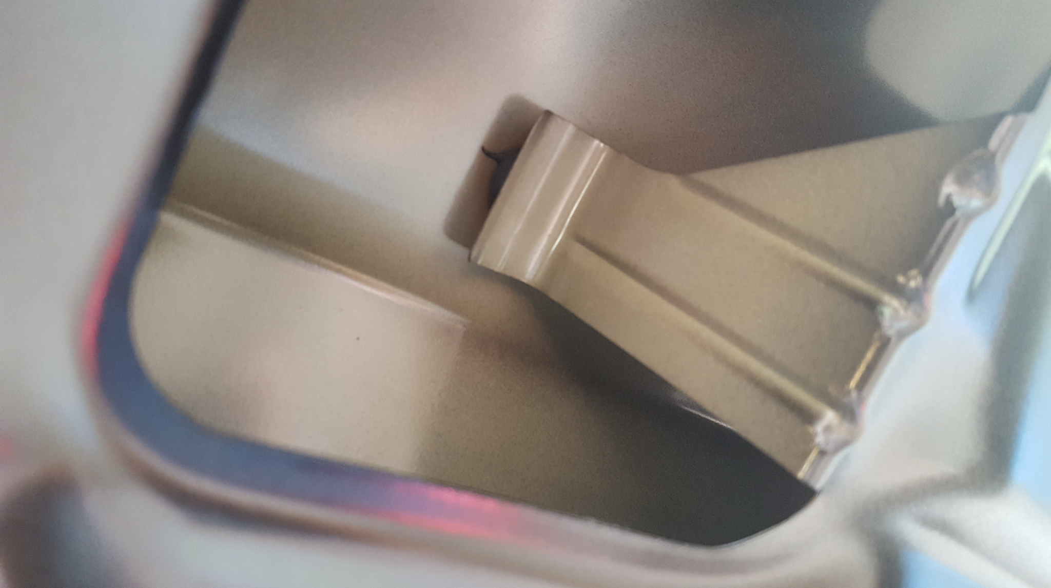

Goed geheugen @mox
In de achterklep zitten tussen de binnenplaat en buitenplaats steuntjes. Die zijn njet gelast maar gelijmd en die lijm laat op den duur los waardoor de plaat er tegen gaat trillen. Ik kwam ze tegen omdat ik de boel aan het isoleren was vanwege de audio. Je moet de kunststof binnenbekleding eraf halen, zit met een paar schroeven en wat clips vast dan zie je de steuntjes, 2 stuks, zitten.
Neem wat kleefkit (even kneden voor gebruik)
En plak dat tussen de steun en klep
Re: Rammel in achterklep

Ok, het is gelukt, ik heb viltjes tussen de steuntjes geplakt (bij gebrek aan dat kauwgomspul).
Het geluid lijkt nu in ieder geval iets verminderd, nog wel iets aanwezig. Het is het best te omschrijven als een soort gekraak van het metaal.
Wellicht is dat kleefspul een betere oplossing, misschien dat ik dat binnenkort nog even ga aanbrengen.

Heb de beugeltjes toch maar vastgekleefd met die gum omdat de viltjes niet hielpen.
Het probleem blijft helaas.
