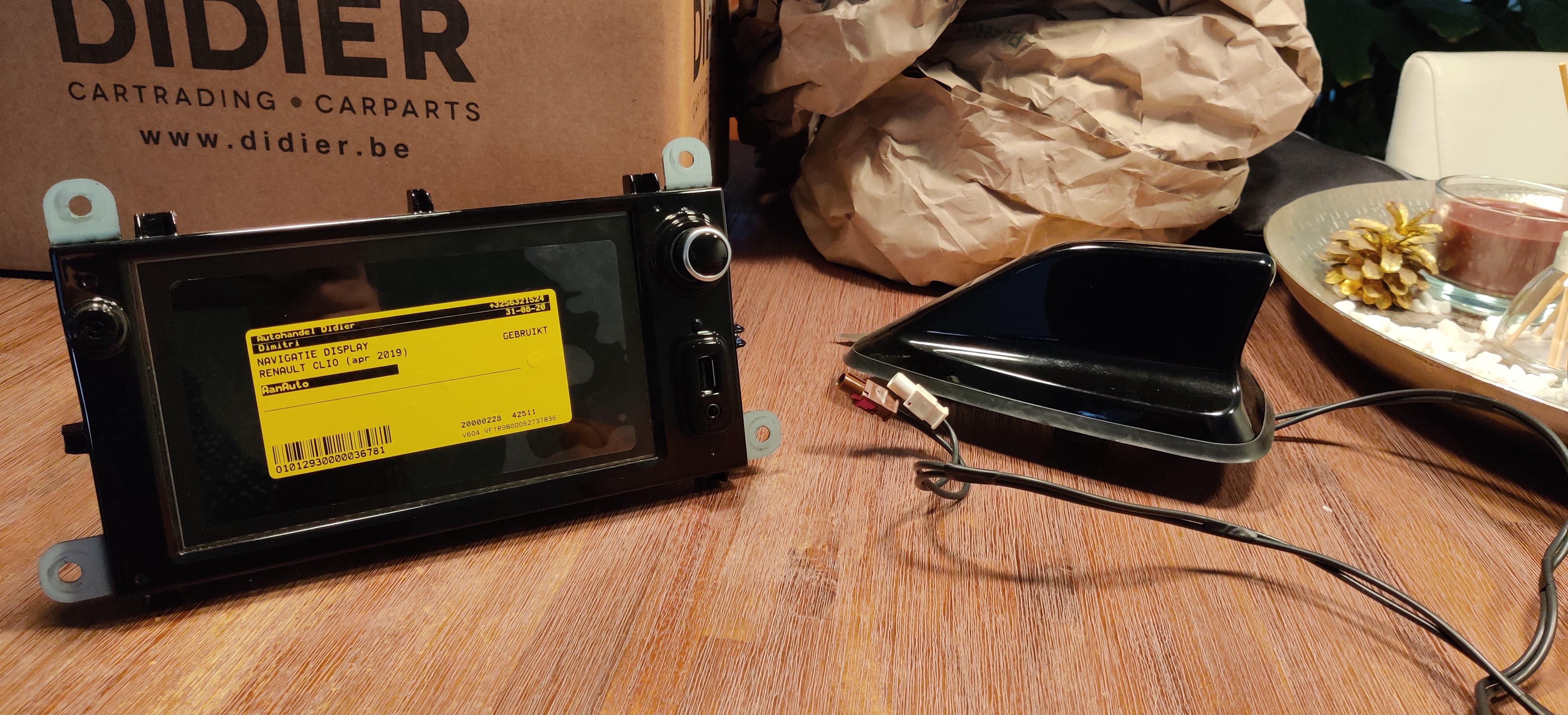

Dan anders aangepakt. Opzoek naar Demontage Auto's Clio IV uit 2019 op de algemene sloopsites. Specifiek lettend op de fotos of er een MediaNav inzat + Sharkfin op het dak. Uiteindelijk bij bedrijf in Belgie uitgekomen. Deze hadden een Clio IV Station staan uit 2019. Halve voorkant goed aan gort, maar het interieur zag er netjes uit. MediaNav + Sharkfin zaten erop.

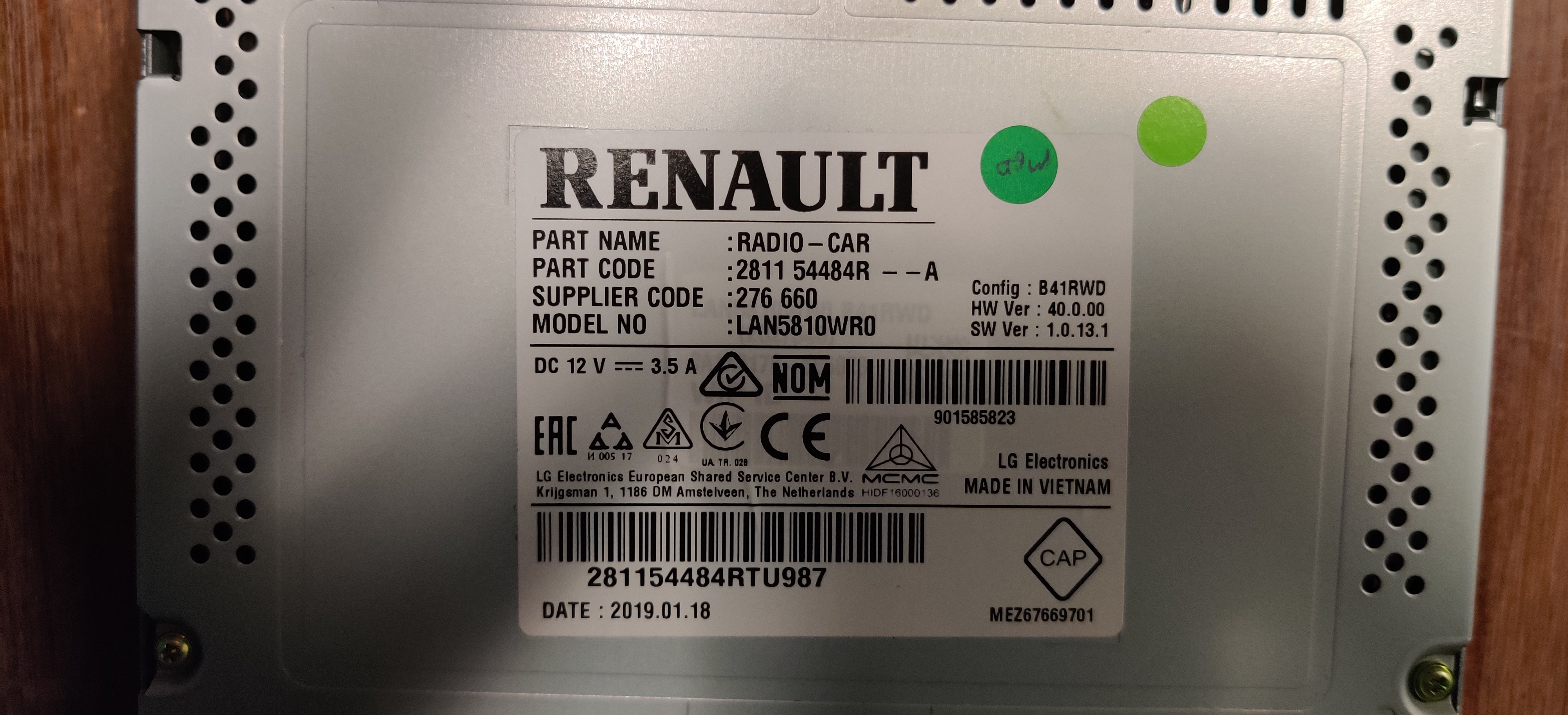

Deze gecontacteerd en warempel, ze hadden precies de MediaNav met LAN5810WR0 code uit deze auto gehaald. Sharkfin er ook meteen bij gedaan, want dat was ook die gene met DAB er meteen aan en zwart, wat prima op mijn auto past. Aan de slag gegaan, inderdaad plug en play. Had er geen radiocode bij gekregen. Deze heb ik kunnen achterhalen door deze app op Android telefoon: "Code Autoradio de Renault et Dacia. Laatste 4 cijfers/letters van je serienummer erin en je code komt tevoorschijn.

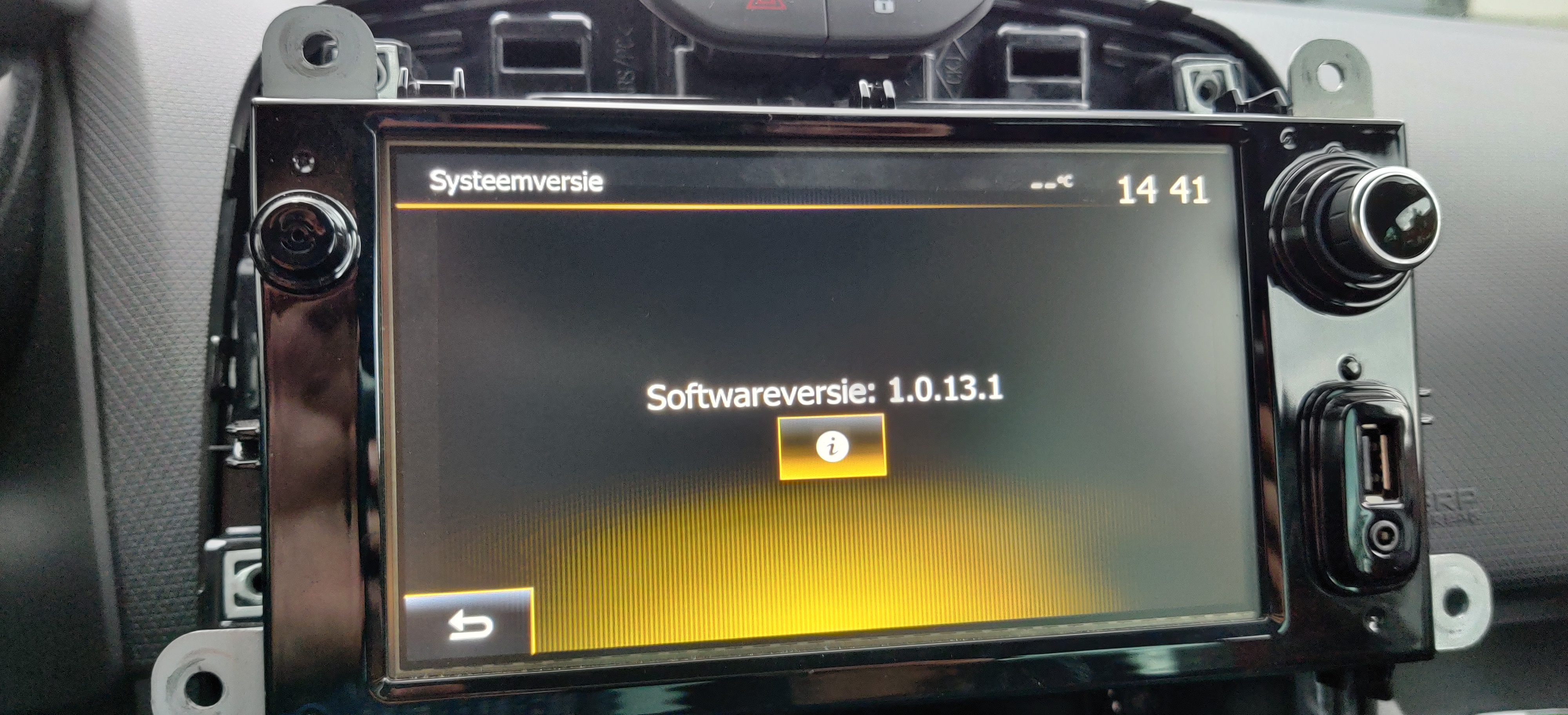

Radio info De Radio en Antenne Achterkant, DAB check Huidige software versie kwam op 1.0.13.1 Met oude NAV kaarten uit 2017 Ook wel grappig om te zien dat alles gewoon nog "van de oude gebruiker" was.

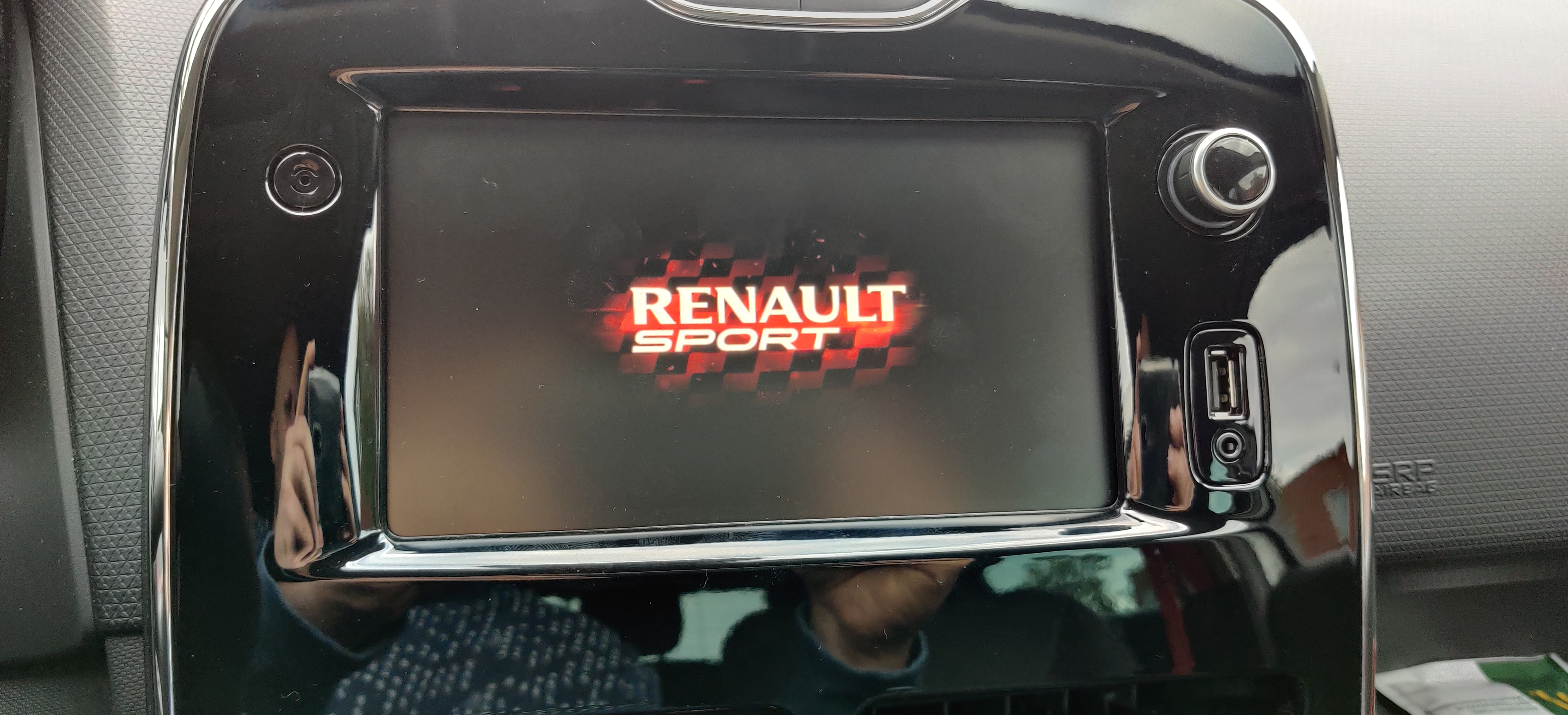

Best een gepiel om in Micom te komen. Bestandje op USB stick, en dan de 5 plekken aantikken, maar jeetje of kromme vingers of scheel, maar na een 8x proberen eindelijk popup.

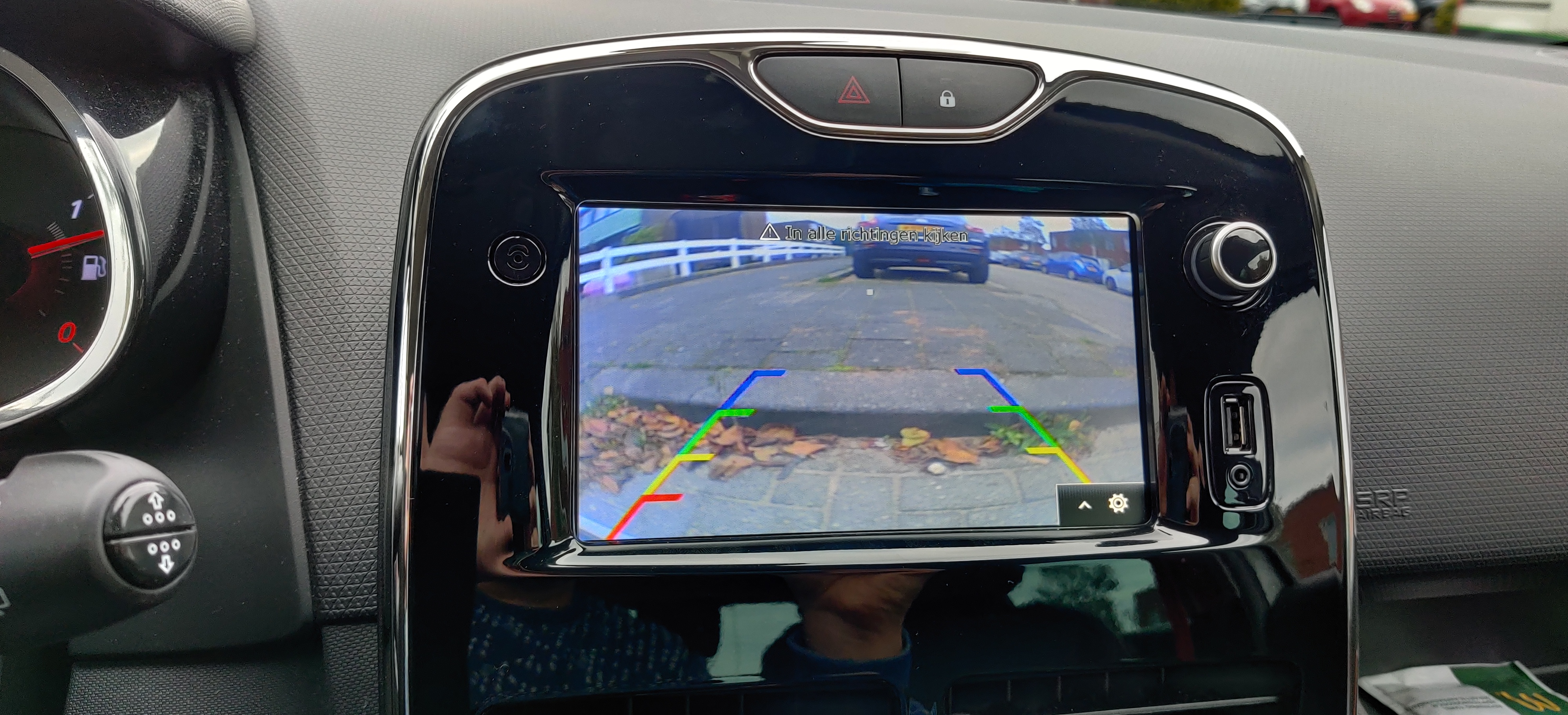

Kwam erin met twee codes. Deze zaken allemaal aangepast. 1. Parkeerlijnen uitgeschakeld. Deze zaten al in mijn Camera.
2. Bootlogo MediaNav aangepast naar RS

6. Camera Enable.

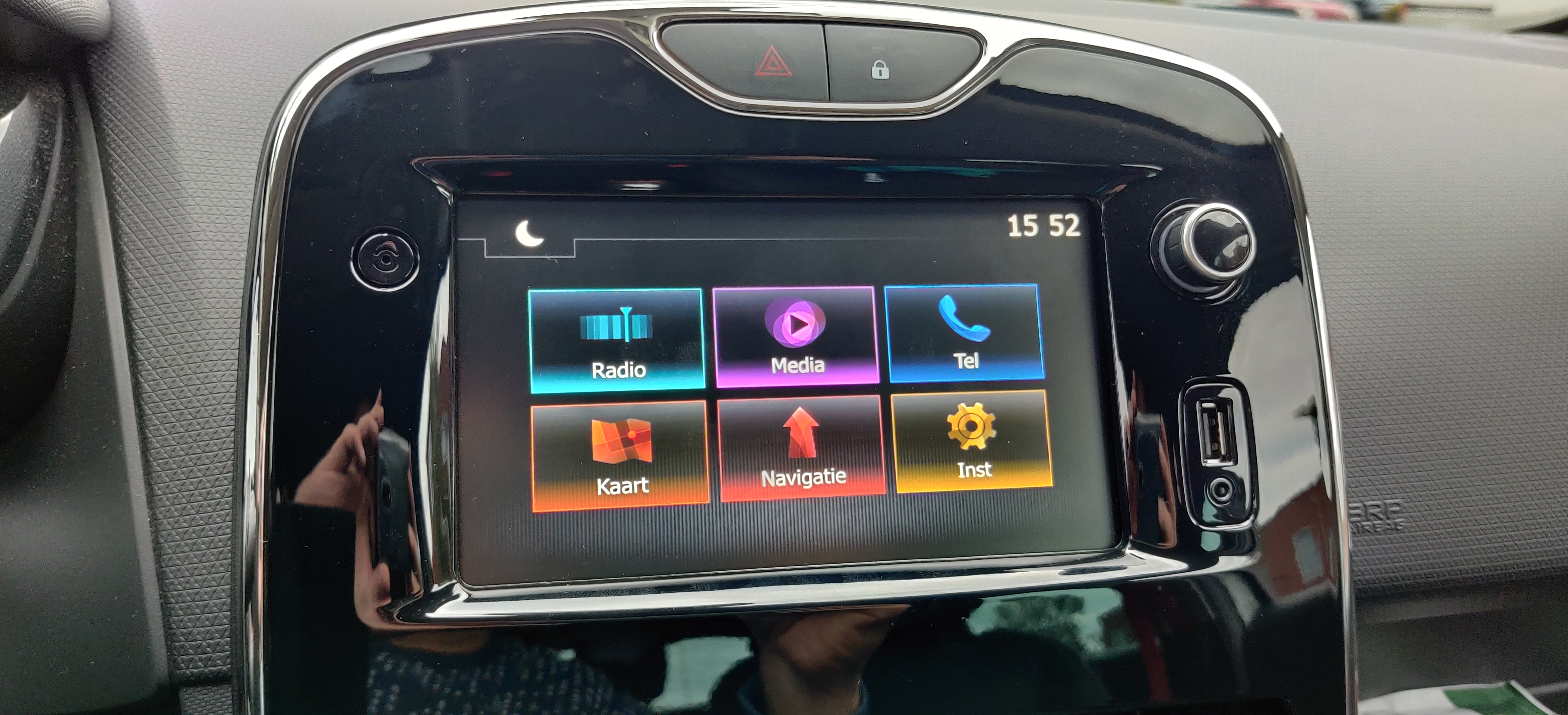

MediaNav boot automatisch na starten. Erg erg snel ook, binnen de 5-7 sec. i.p.v. 40-50 wat ik eerst had In achteruit. Beeld! Terug in zijn P of D. Huh, storing
. Deze melding gaat wel weg na 2 seconden, waarna je weer in hoofdmenu komt
Updaten naar laatste versie ging goed
Al met al erg tevreden met deze nieuwe MediaNav. Alles is echt stukken sneller, waar ik het eigenlijk voor gedaan had.

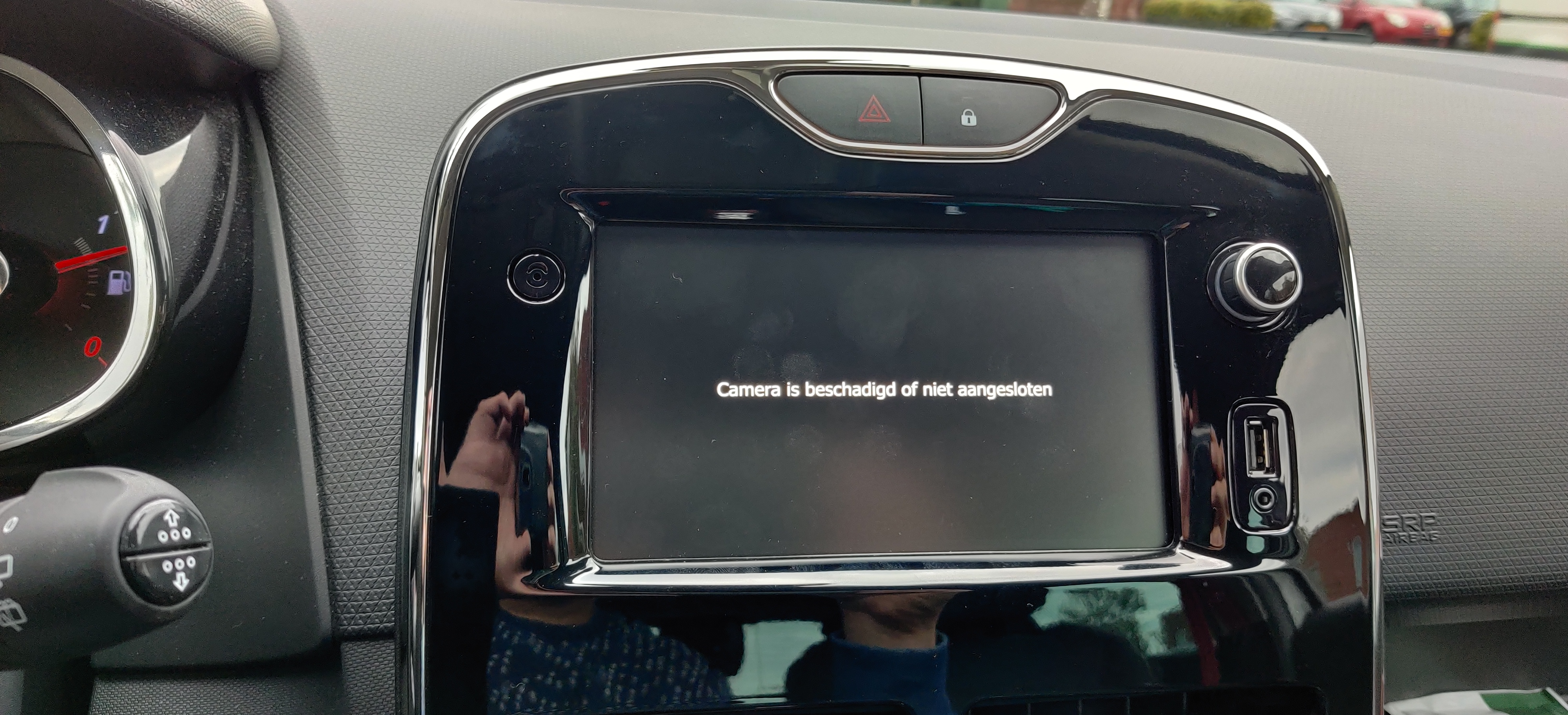

Ook ben ik benieuwd of ik die Camera melding eruit kan krijgen. Vermoed dat dit komt, omdat ik denk (weet ik niet zeker) dat mijn Camera op het achter-uit-rij-licht zijn voeding krijgt.
Dus wanneer je hem in achteruit zet, krijgt ie stroom. Haal je hem uit de versnelling dan gaat de stroom eraf. Wellicht verwacht de MediaNav dat hij nog wat langer aan blijft?
Iemand een idee hoe ik dit kan oplossen in de software? Misschien ergens een timeout waarde? Of komt het er op neer dat ik hem echt stroomtechnisch anders moet aansluiten. Hoor graag de ervaringen.

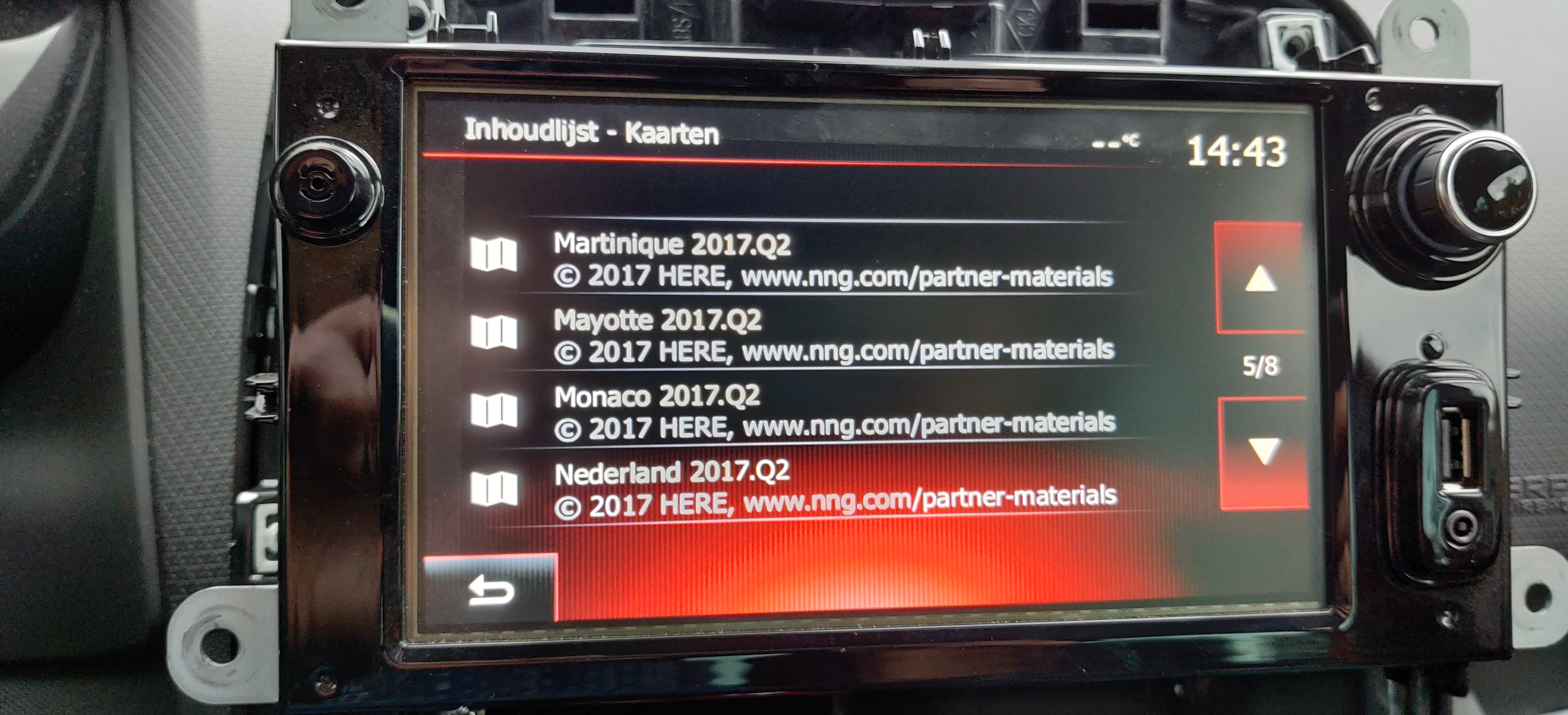

Als laatste, maar wellicht skip ik deze, even checken of de maps uit 2017 een update kunnen krijgen. Had al een artikel gezien.

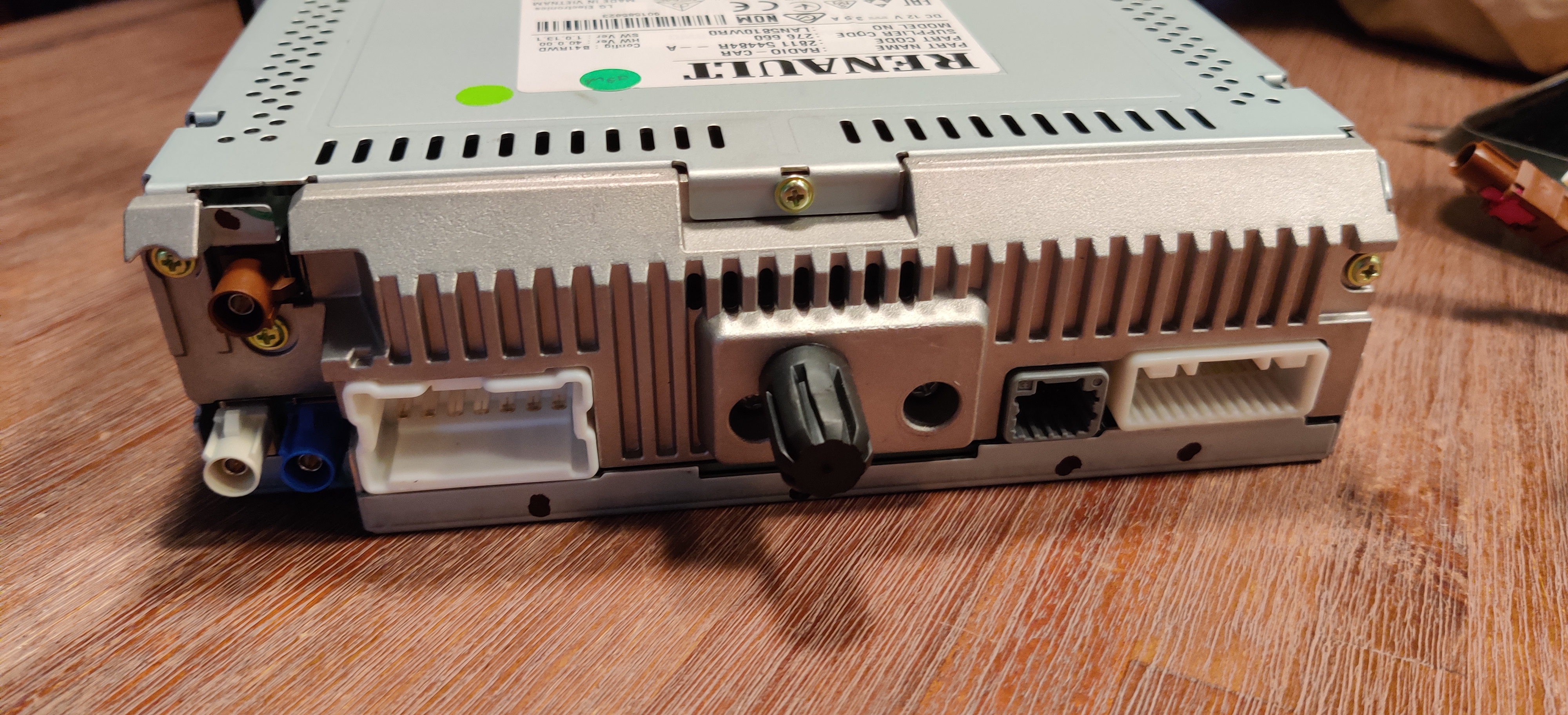

Als Open Source Engineer die veel kilometers gaat rijden, kun je natuurlijk niet aankomen met een Windows CE systeem
Vandaar maar ergens een ULC4 op de kop weten te tikken. (Eerlijk toegegeven, ik heb het ook wel een beetje gedaan om de Android Auto en de DAB+ die erop zit en op de orignele niet).

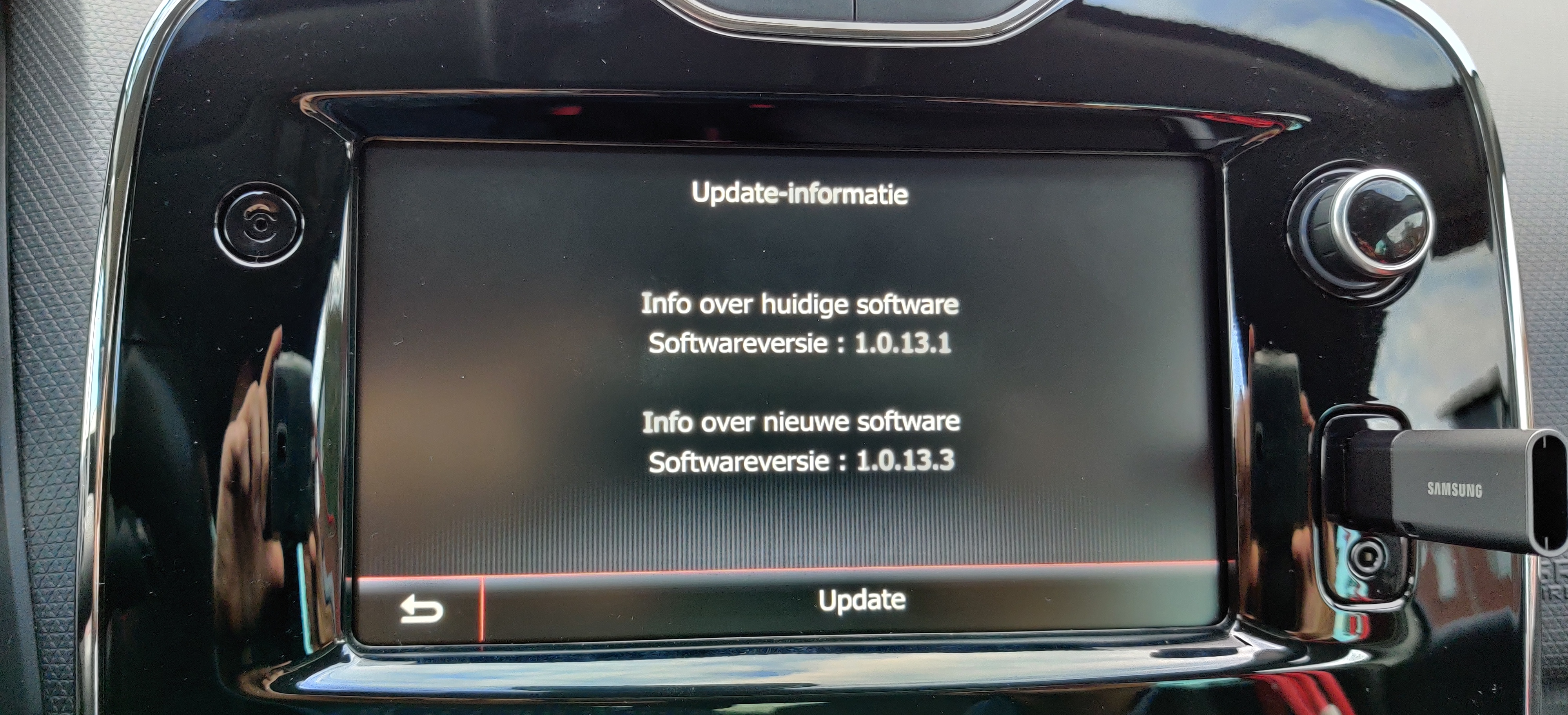

Ik heb de kaarten al geupdate van de 1.0.13.3 (Linux). Had ook oude kaarten uit 2017.
Nu de kaarten van Q2 2020. Kan je opzich wel wat tips geven mocht je dit willen.
De uitleg van Lisandru is opzich vrij compleet, maar niet echt "goed engels" en "dummy proof" geschreven.
Heb de files e.d. ook, dus je hoeft hem geen "Beer donations" te betalen. Die kan ik je wel even opsturen.
Enige wat ik écht aanraad als je hiermee aan de slag gaat, is een USB stick die snel is (USB 3.0) én een lampje heeft.
Dus als er data gelezen of geschreven wordt van de stick dat ie gaat knipperen. Het proces draait namelijk blind. Je hebt geen voortgangs balkje of OK / Compleet berichten. Lisundru heeft het telkens over 5 minuten.
Maar ik kan je vertellen dat die 5min langer waren. Enige manier om dit te volgen / tracken is dus naar het ledje kijken op je USB stick.
Als deze niet meer oplicht of knippert dan is het pas klaar. Daarnaast, echt alleen de kaarten updaten die al op je MediaNav staan. Dus niet zomaar heel Europa erop gooien. Dit past er niet op, met kans op Bricken van je MediaNav. Ook een keuze maken in óf TomTom kaarten óf HERE kaarten. Niet mixen. Heb zelf de HERE gekozen, daar ook de originele al HERE waren.
Daarnaast je motor draaiende hebben tijdens de werkzaamheden. Ook je Start&Stop uitschakelen zodat de MediaNav ten alle tijden aan blijft.

Re: Aansluiten van de MN2 (Linux)
Mijn specifieke is deze:
Dus code 281154484R
Maar ik vermoed dat er dus veel meer zijn. Met of een nieuwer HWVer nummer of nieuwe SWVer nummer
Denk dat dan deze code ook anders is / iets veranderd. Wat dus je zoek opdracht "kleiner maakt".
Want de SW Ver is 1.0.13.1 waar inmiddels al langere tijd 1.0.13.3 voor uit is. Dus auto's die affabriek al 1.0.13.3 hebben, hebben denk ik een iets andere Renault Code.
Overigens is de SW versie zonder problemen gewoon te upgraden, met een USB stick, (dus mijne van 1.0.13.1 naar 1.0.13.3 gedaan).
Maar deze werkt iig 100%.
