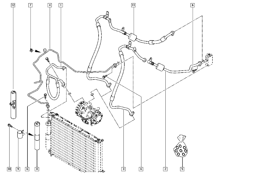

In mijn clio 3 zijn (een van de) binnenventielen van de vulnippels lek.
De oplossing zou zijn om er nieuwe in te zetten, de persoon die de airco voor mij doet kan ze helaas niet aankomen (wel 100 andere types natuurlijk...)
Heeft iemand ervaring met het vervangen van deze ventielen en weet dus waar ik ze kan krijgen.

Vreemd genoeg kan ik geen losse ventielen specifiek voor de Clio III vinden, alleen complete leidingen.

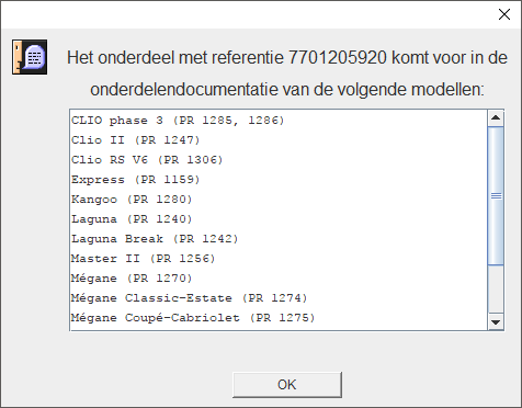

Ik denk dat de ventielen van andere Clio's ook gewoon in de Clio III passen/horen. Ze worden als setje verkocht met nummer 7701205920 en Google zegt dat ze ook in andere Renaults worden gebruikt.
Re: Airco (vul)ventielen
Die kom je inderdaad voor meerdere Reno's tegen, maar niet de Clio 3...
Ik kom ze bij de Clio 3 ook inderdaad niet los tegen, alleen met de leidingen.
