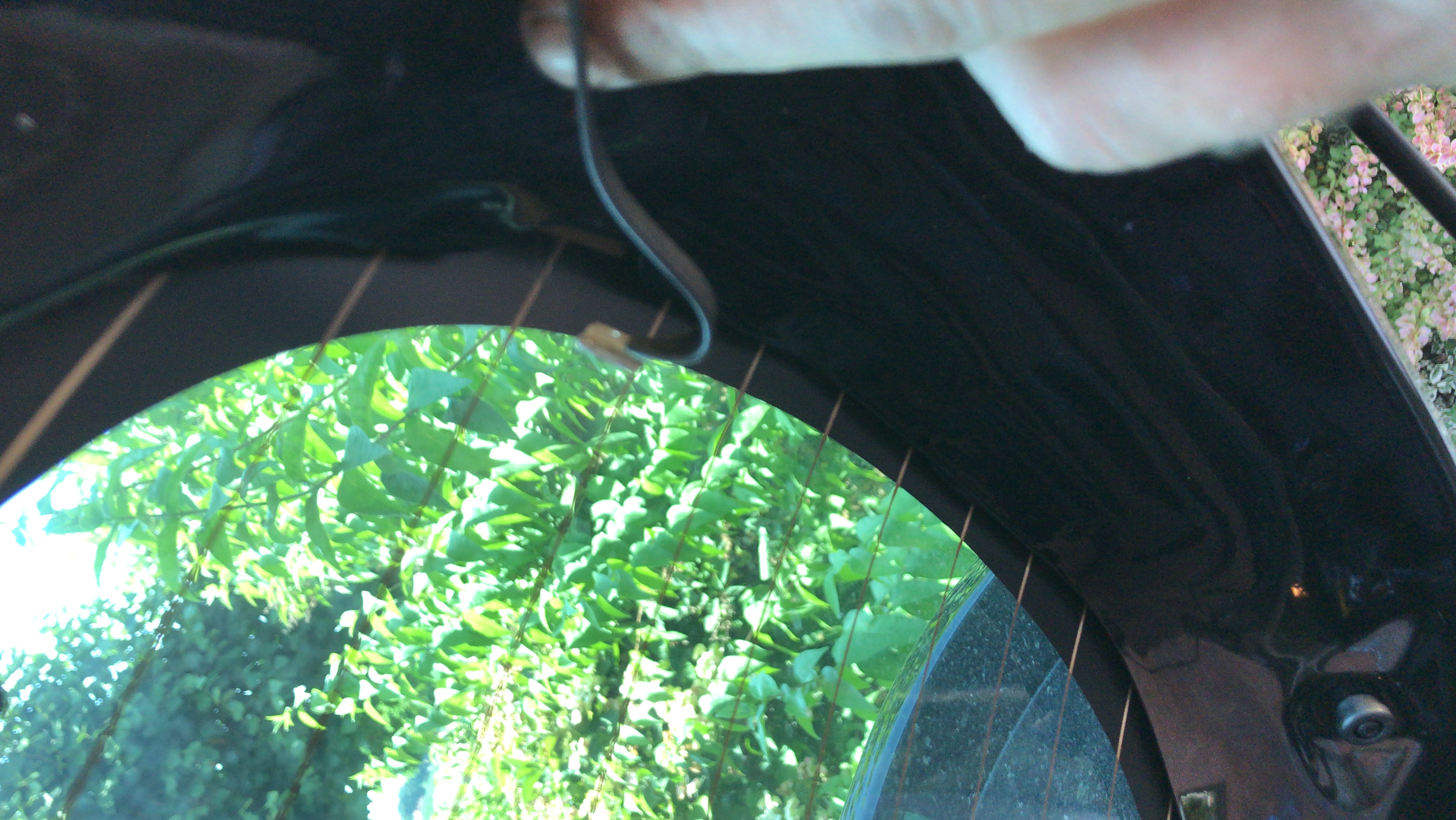

Ik had vandaag eindelijk mijn nieuwe achterlichten binnen dus gelijk er in gezet. Nu bleek alleen dat de connector van de achterruit verwarming los is van de ruit. Een paar pogingen gedaan om hem terug te solderen maar de soldeer hecht niet waar het zou moeten. Iemand ervaring met dit probleem of met het gebruik van zilver lijm? Zou zonde zijn als er een nieuwe ruit in moet

Jeroen33 bedankt voor de reactie. Verkeerde zoekterm gebruikt dan denk ik. Totaal gemist. Je hebt het creatief opgelost. Helaas heb ik een Clio rs. Hier zit het contactpunt achter het stalen plaatwerk en is maar iets van 2 cm bij 1 cm. Ik kan er al amper bij met de punt van de soldeerbout dus tape gaat hem voor mij helaas niet worden

Is eigenlijk niet heel netjes om dat te doen. Plus heb ik vandaag contact gehad met de verzekering hoe het zat dus hebben ze vast een notitie van gemaakt. Dus kan voorlopig zoizo niet. Heb nog wat mensen gevonden met goede ervaring met loctite 3863 circuit+. Dus maar potje besteld en kijken wat het doet. Ik laat het effect nog wel even weten

I missed it this year on may ,I soldered but it's best to do it with the dismantled rear flap. 100W Soldering Iron.
