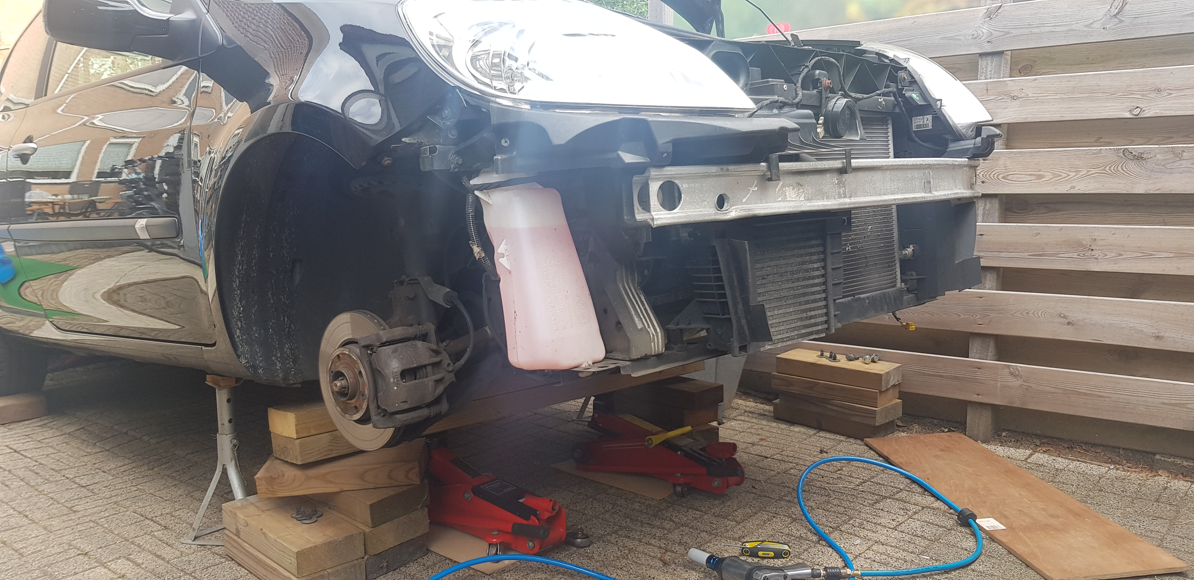

Re: start motor zelf vervangen?
Bumper verwijderd, subframe moet hier nog verwijderd (Let op dat ook de radiator van de airco los komt en het ruitensproeiertankje er op steunt) en radiateur moet nog opgehangen met spanbanden:

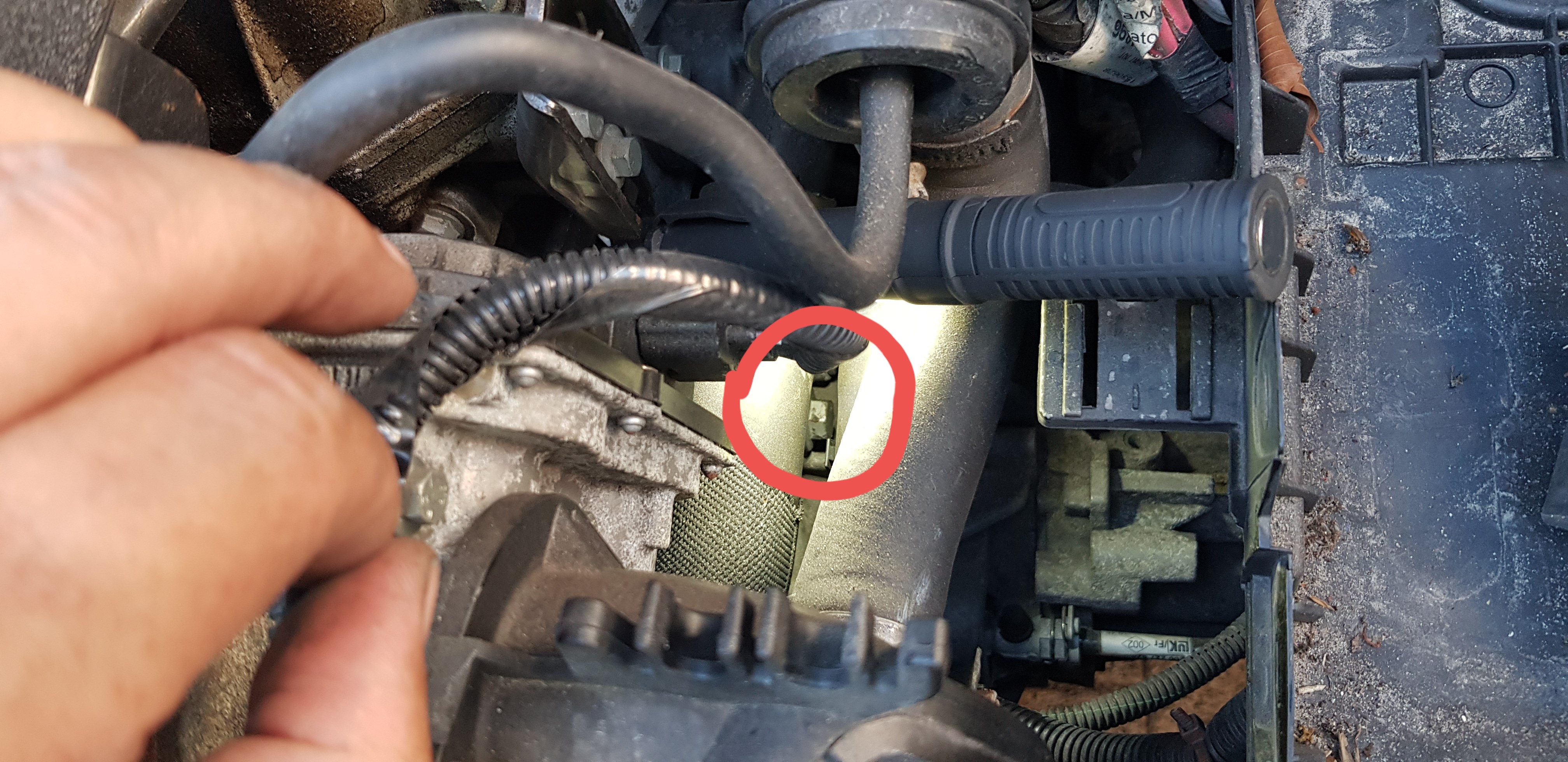

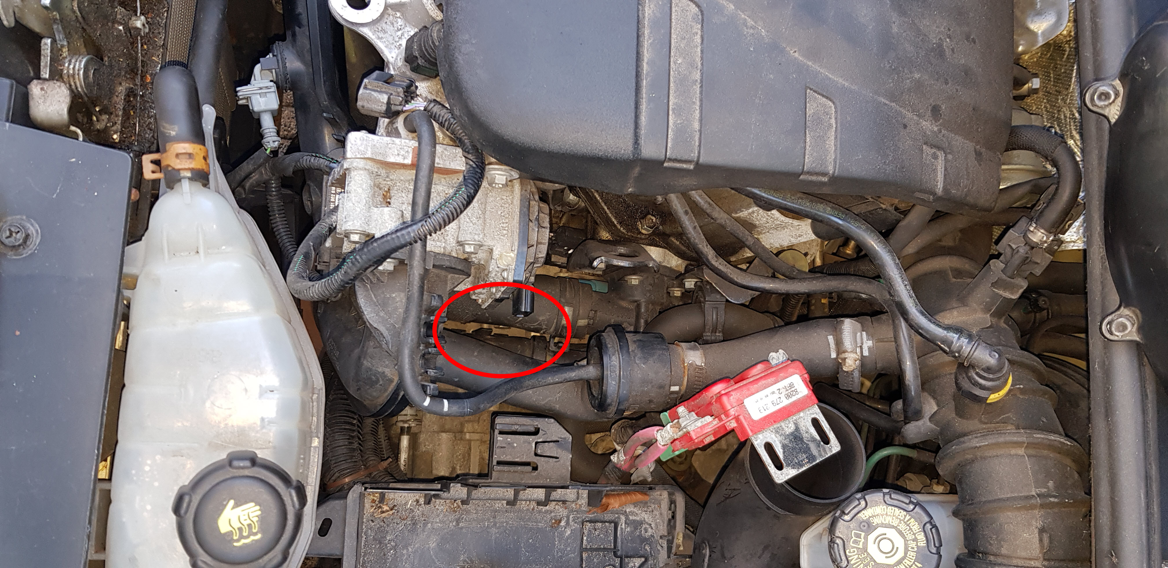

Bout om de kabelboom lost maken om bij de bout van de startmotor te kunnen:

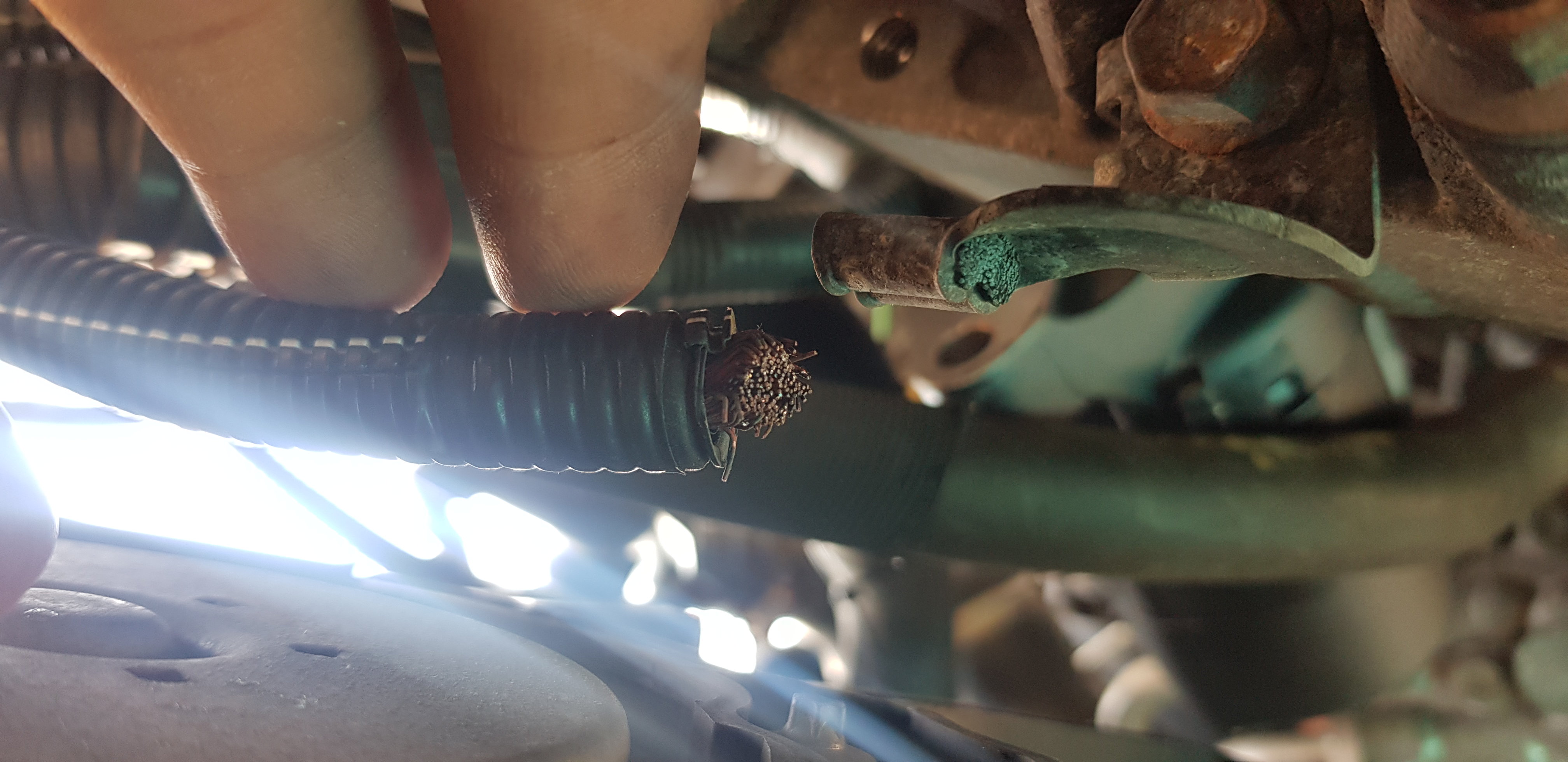

Denk er ook aan om de massakabel goed te controleren. Die staat redelijk strak bij normale toestand en door het trillen van de motor scheurt die ader voor ader kapot.
