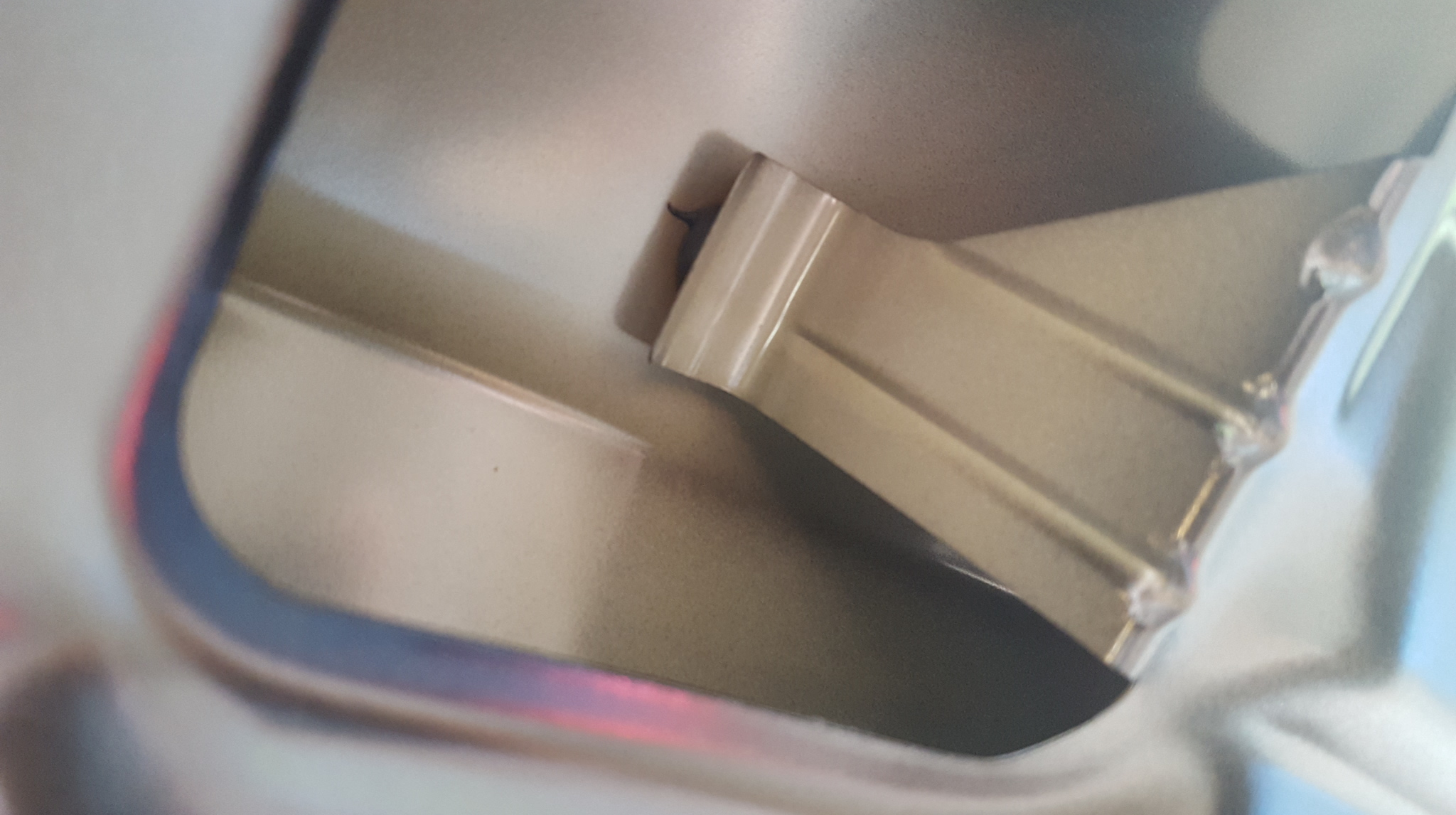

In de achterklep zitten tussen de binnenplaat en buitenplaats steuntjes. Die zijn njet gelast maar gelijmd en die lijm laat op den duur los waardoor de plaat er tegen gaat trillen. Ik kwam ze tegen omdat ik de boel aan het isoleren was vanwege de audio. Je moet de kunststof binnenbekleding eraf halen, zit met een paar schroeven en wat clips vast dan zie je de steuntjes, 2 stuks, zitten.
Neem wat kleefkit (even kneden voor gebruik)
En plak dat tussen de steun en klep

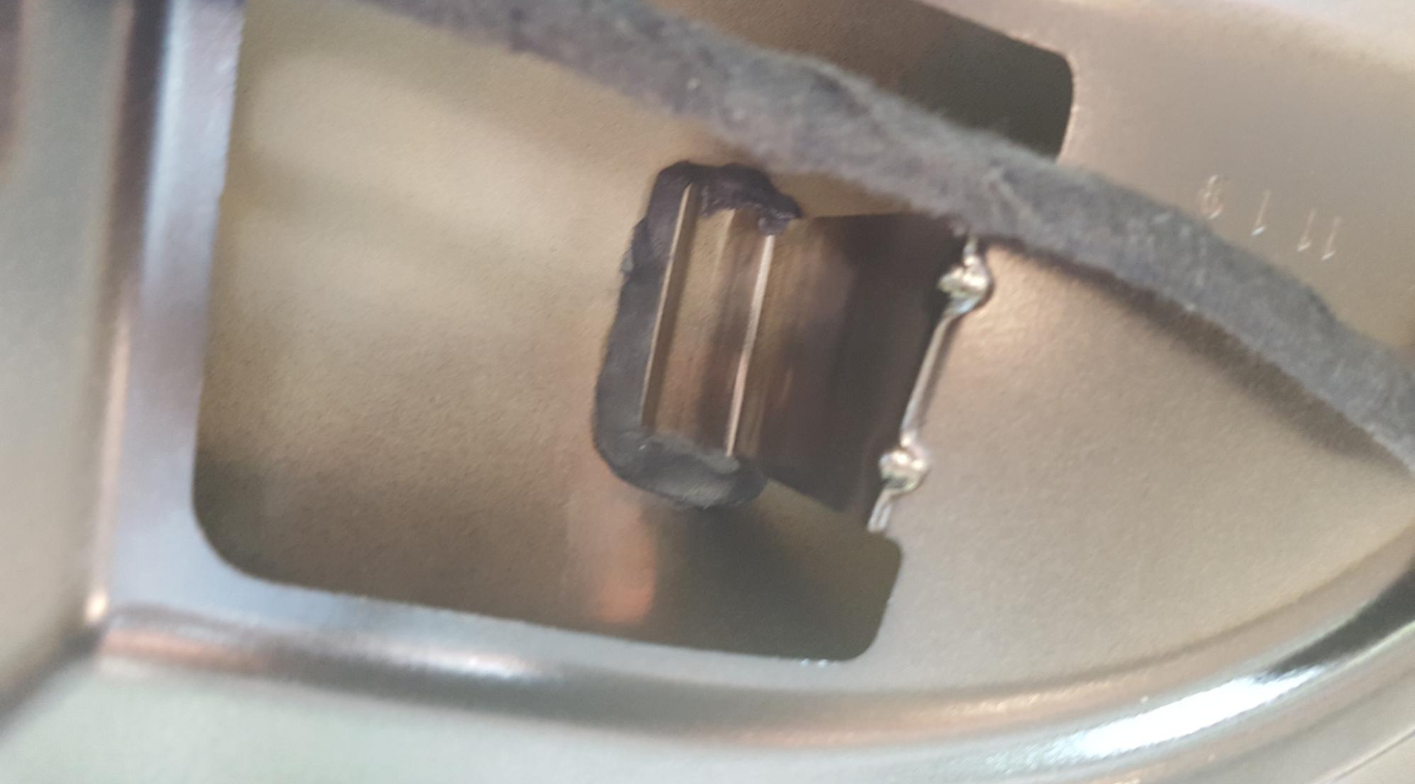

Heb de beugeltjes toch maar vastgekleefd met die gum omdat de viltjes niet hielpen.
Het probleem blijft helaas.
