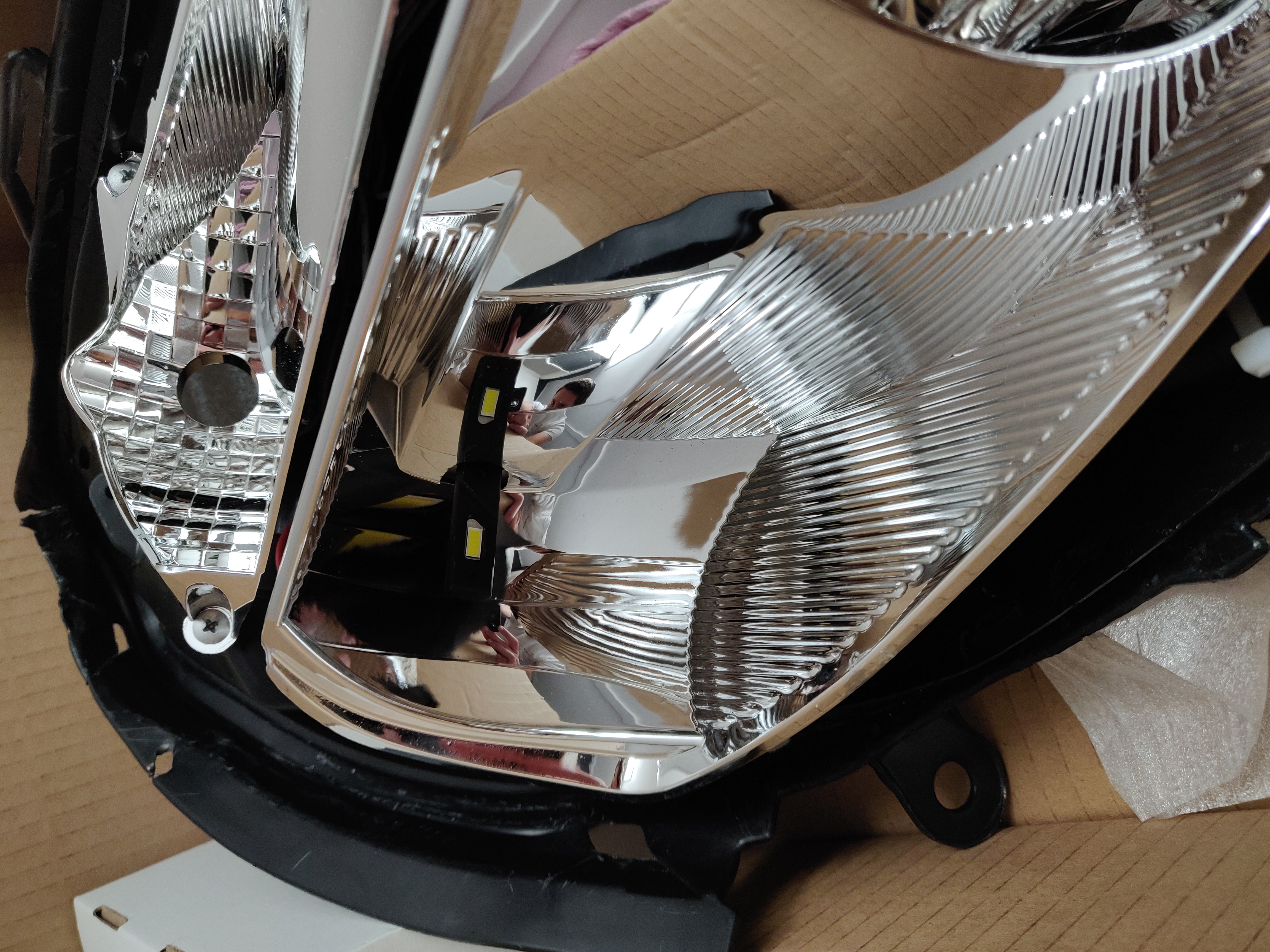

Mochten deze H7 lampen je hebt gekocht niet bevallen, dan zijn deze https://www.retrofitlab.com/nl/led-lamp ... olamp.html sowieso wel goed. Ze zijn qua formaat goed en passen ook goed volgens mij. Ik gebruik ze als los grootlicht en daar werken ze perfect voor.

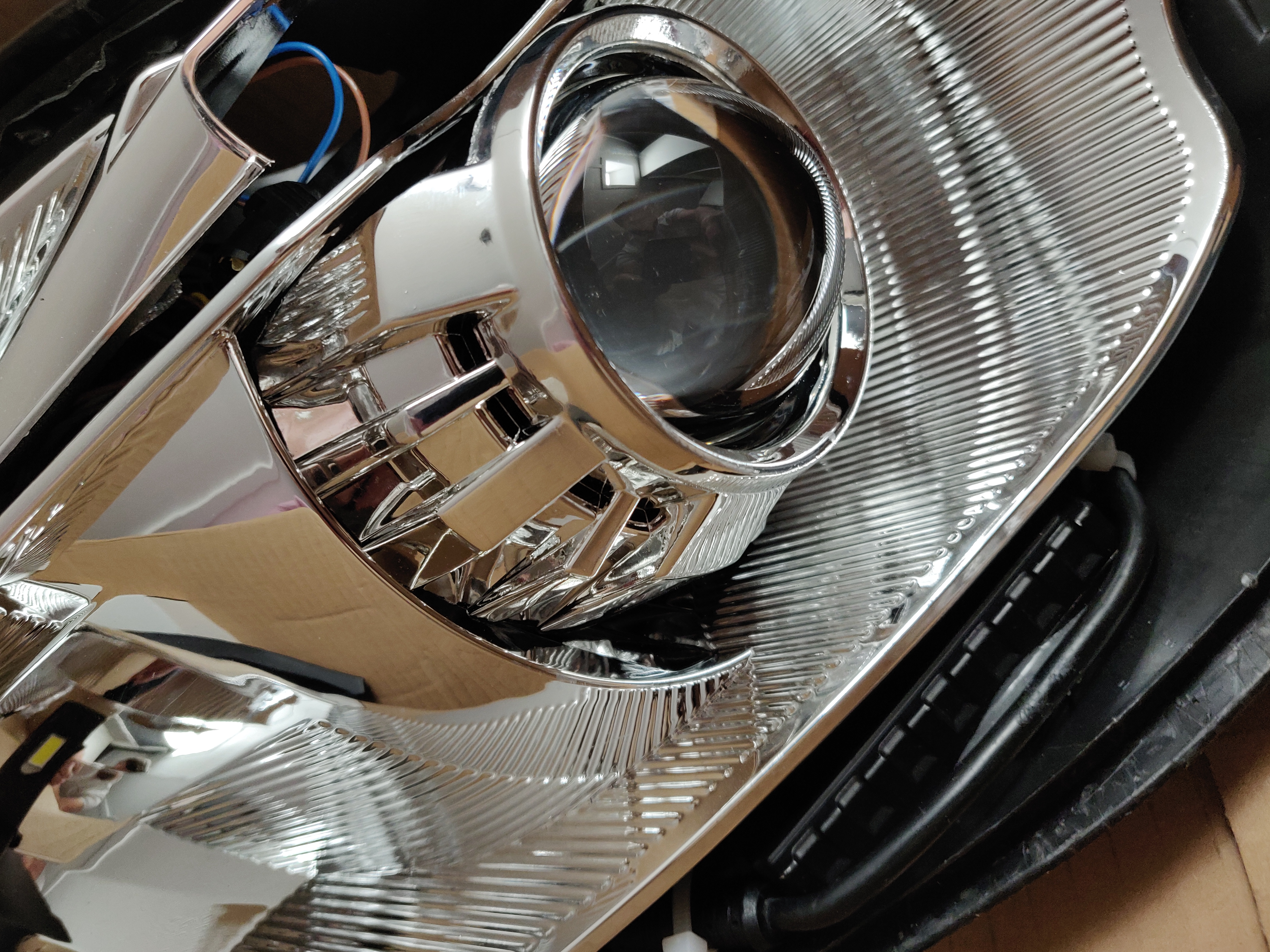

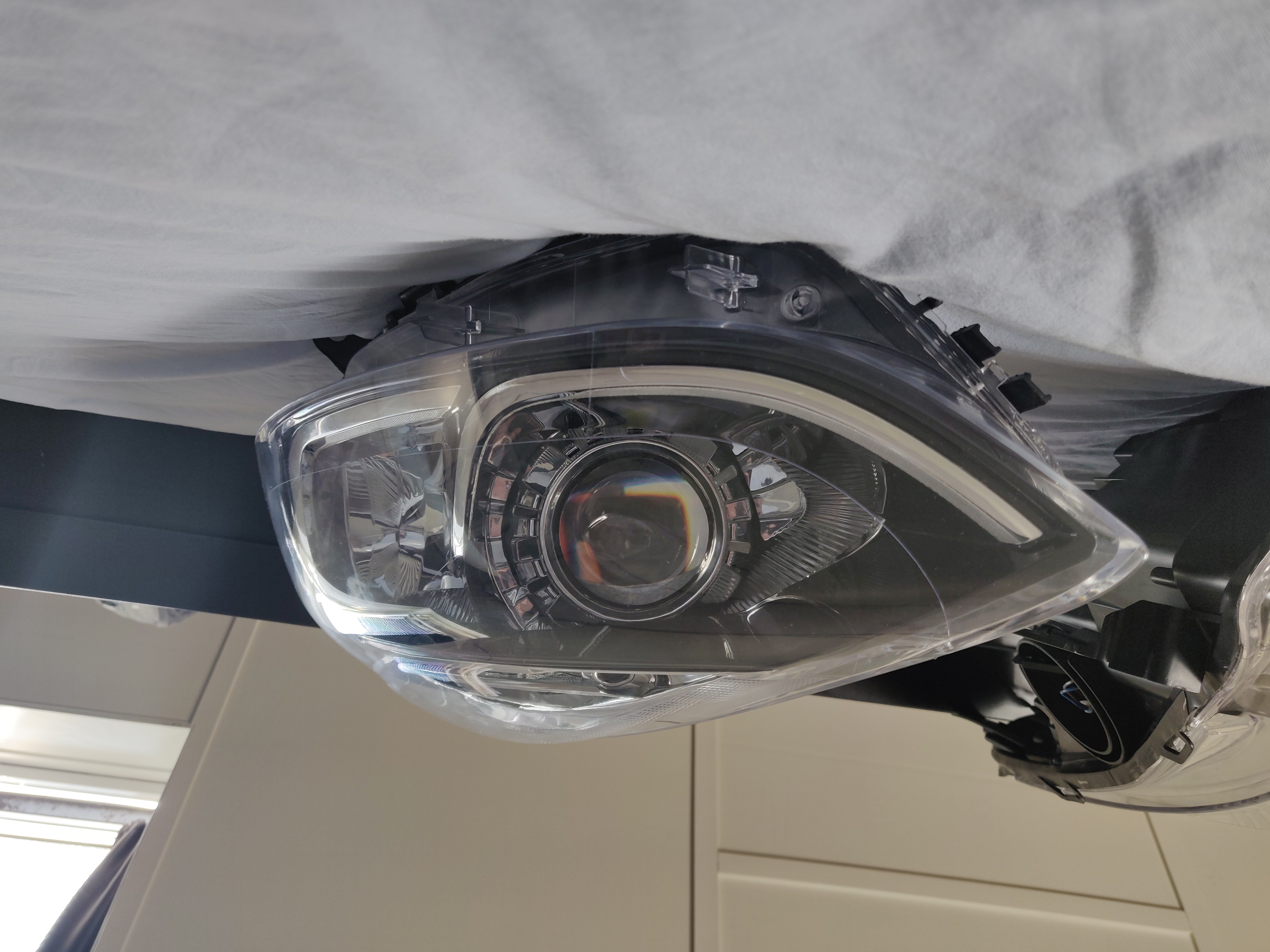

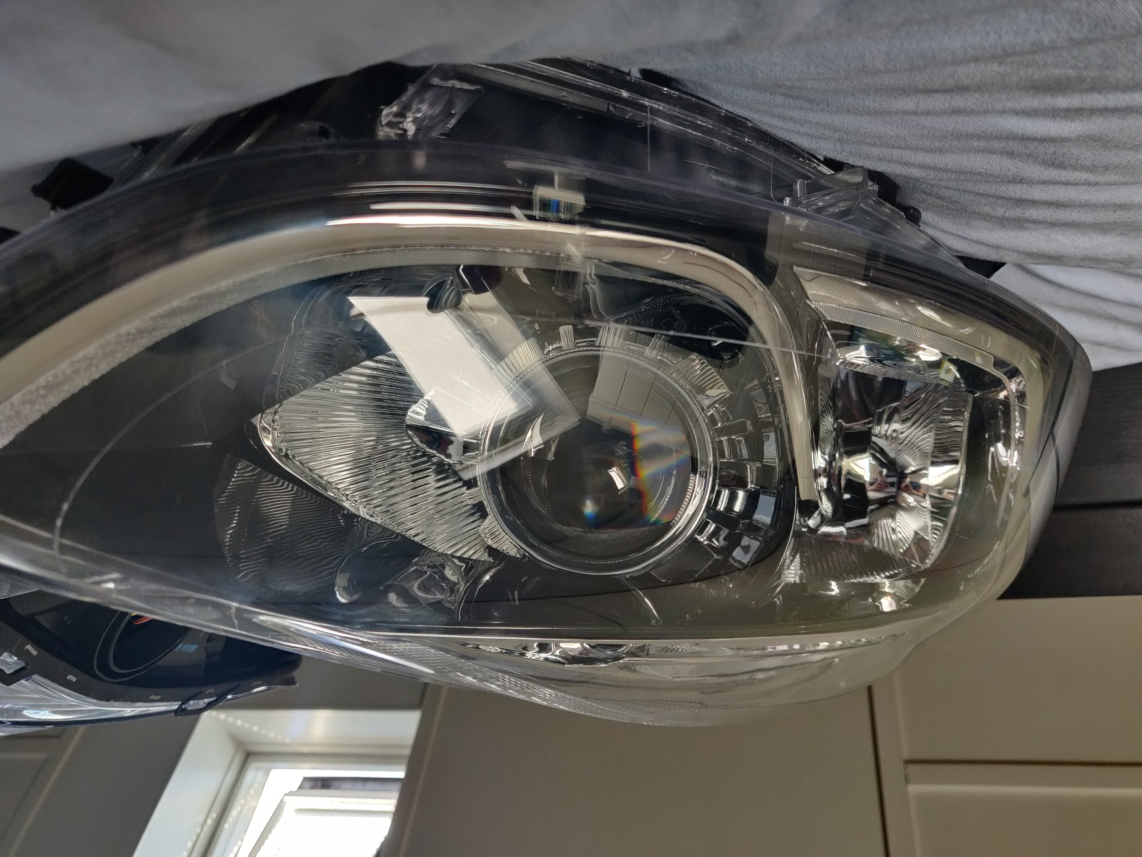

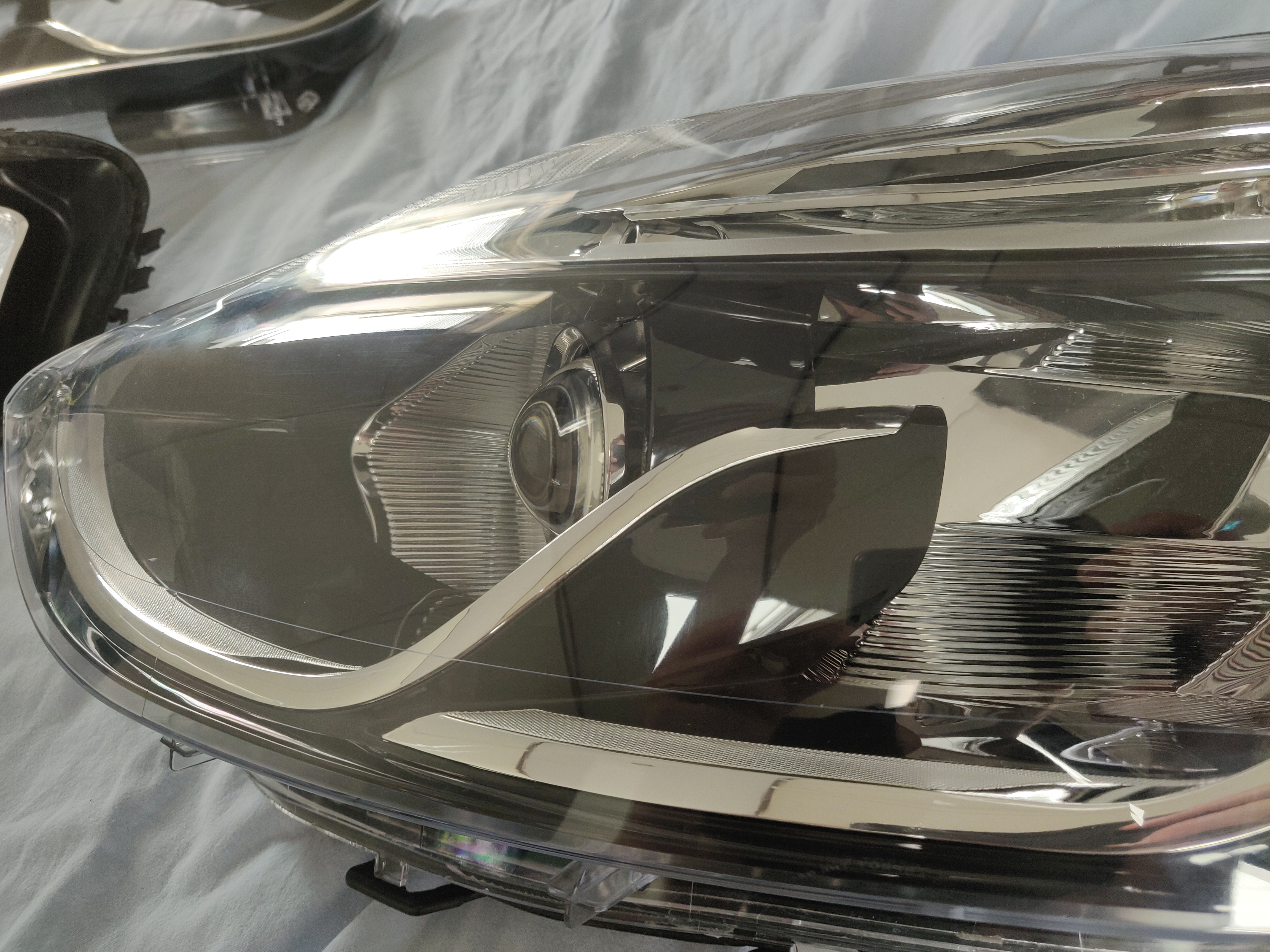

Als volgt. Ik heb toen een 2e setje koplampen gekocht omdat ik wist dat dit langer dan een middag zou duren. :laugh4: Mocht je deze Bi-LED projectoren in willen bouwen dan moet je de hele koplamp uit elkaar halen. Dus het plastic 'glas' van de koplamp halen en dat is bij de koplampen van een Clio 4 een ware hel. Ze zitten dicht met permaseal dus daar heb je heel wat hitte en heel veel geduld voor nodig (dat tweede heb ik niet zo veel van...). Vervolgens moet je een deel van de reflector kap met een dremel eruit zagen omdat door de vorm van de reflector kap komt de projector tegen de bovenkant van de kap aan, dus die moet eruit. Als je op de foto hieronder naar de muren kijkt zie je een perfect strakke lijn lopen, net zoals op de foto op de website. Ook heb je zo een blauwe cutoff lijn wat laserlicht van Audi, BMW of Mercedes ook heeft:

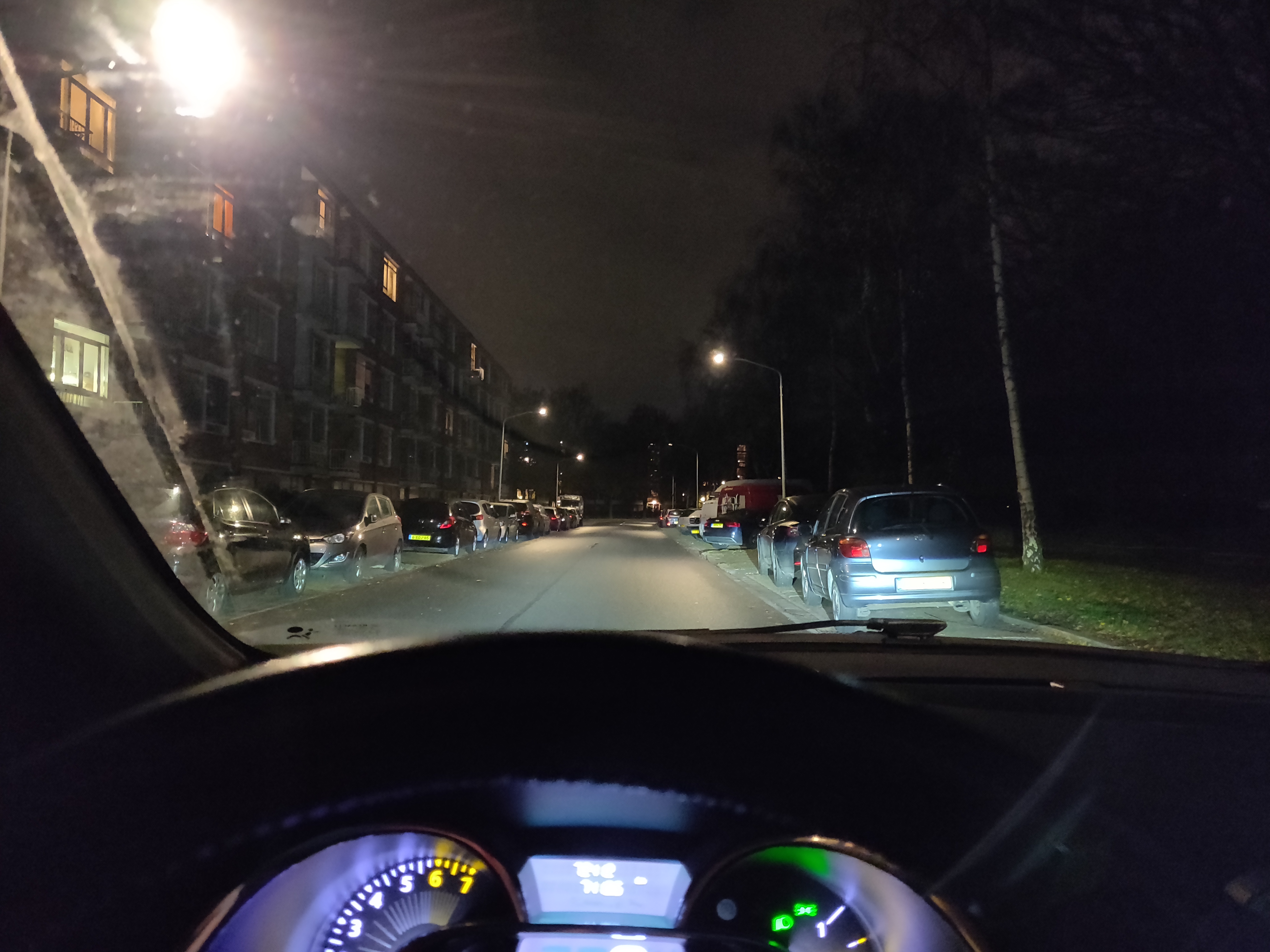

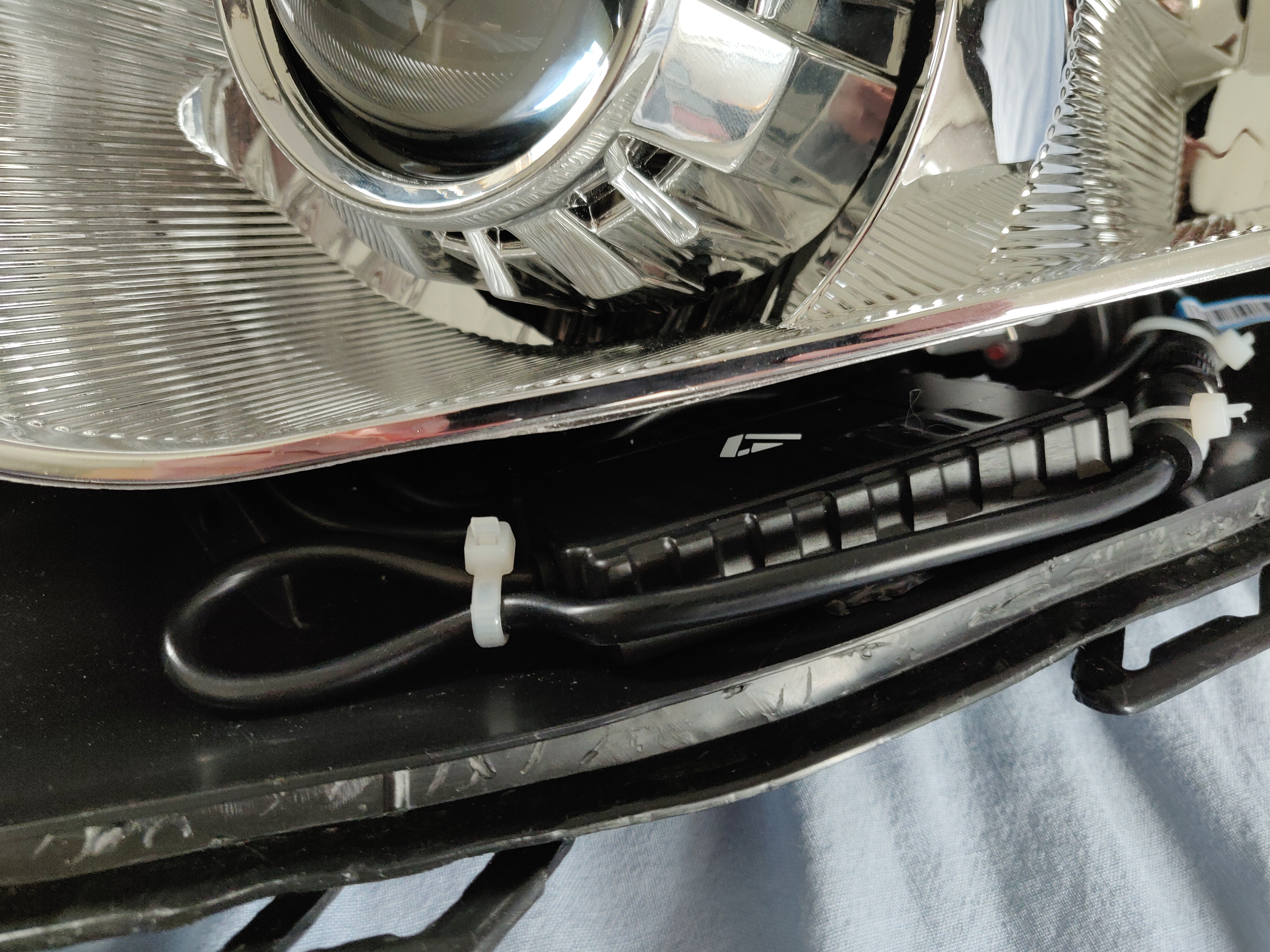

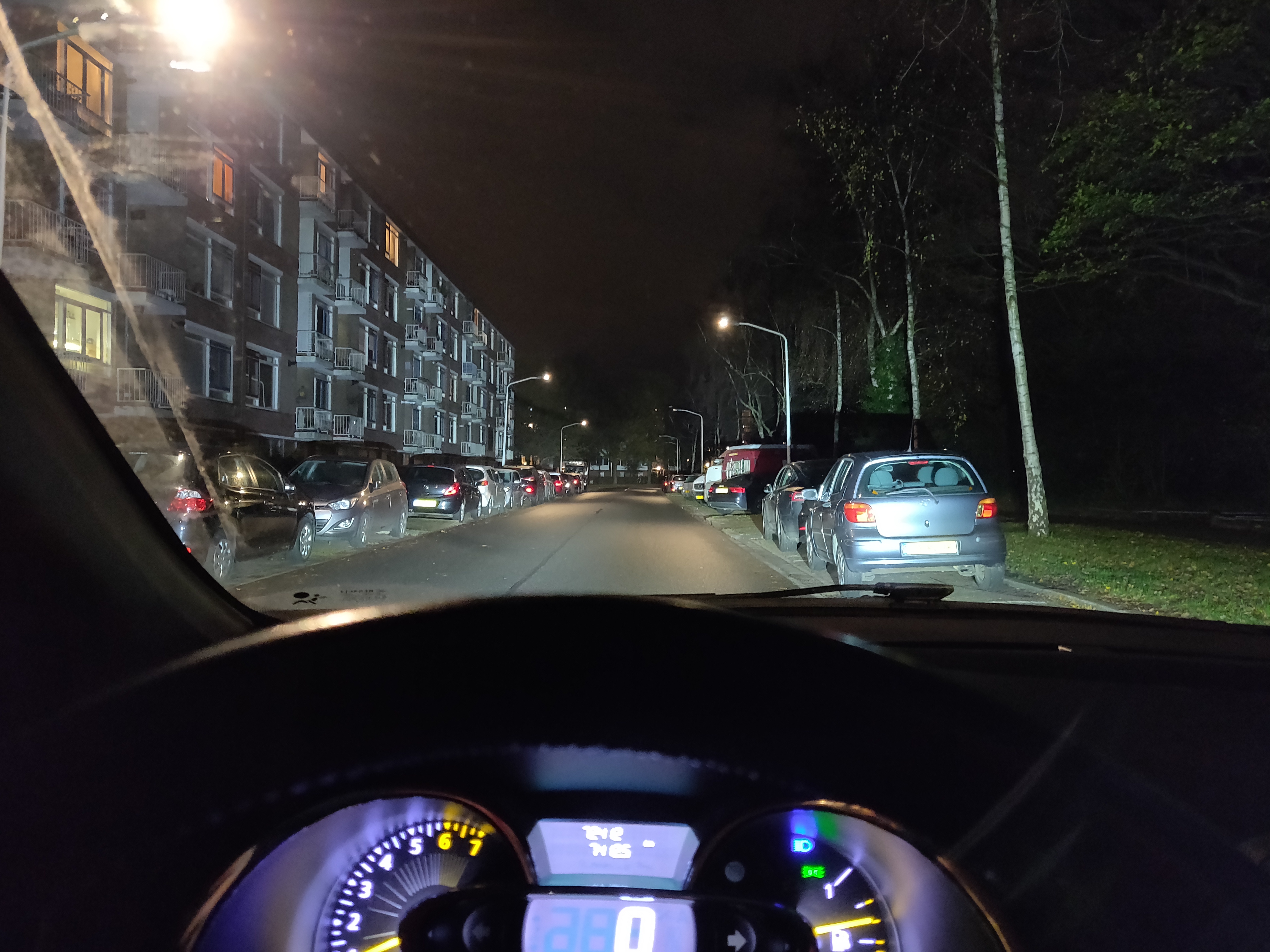

De control box is, als de koplampen helemaal uit elkaar liggen, best makkelijk weg te werken. Onder de reflectorkap zit een centimeter of 2 ruimte (eigenlijk is dat ruimte voor de hoogte afstelling maar die gaat nooit zover naar beneden). Ik heb in mijn grootlicht ook nog normale LED lampen zitten waar ook een control box bij zit en dat past allemaal netjes in de koplampen. Dus ik heb dubbel grootlicht aangezien mijn dimlicht ook grootlicht geeft. (Als ik de fabrikanten mag geloven, is mijn dimlicht 4000 Lumen per lamp en mijn grootlicht 5000 Lumen per lamp. Dat zou dus 18000 Lumen zijn als ik grootlicht geef. Een ding is zeker, het is heel erg veel en fel) (Eerste foto dimlicht, 2e foto grootlicht) (De flat op de achtergrond is ongeveer 200m ver):

De foto's hieronder zijn toen ze net klaar waren:
