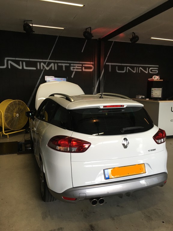

Na lang zitten denken en met vragen zitten, zoals welke tuner is goed, is het wel goed voor mijn auto, ga ik het verschil wel merken en het best wel een hoop centjes is, en meer van dit soort vragen....
Toch de knoop doorgehakt en vandaag had ik een afspraak bij Unlimited tuning in Amersfoort, ondanks de verkeersdrukte toch nog redelijk op tijd.

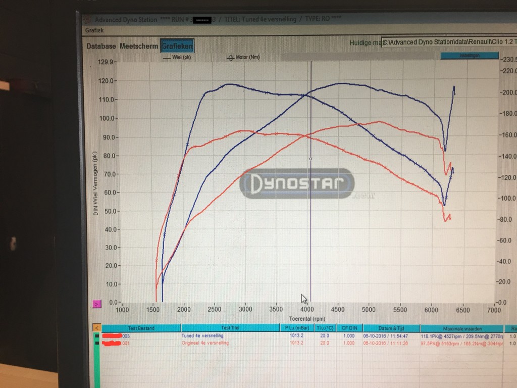

Na een uitleg over hoe en wat, ging de auto voor het eerst op de vermogensbank.
1ste run 97.5Pk@5153rpm en 165.2Nm@3044rpm
Met deze data ging Jeroen aan de slag,
2de run 118.1pk@4527rpm en 209.5Nm@2770rpm
Hierna heb ik een proefritje gemaakt, ik herkende mijn auto bijna niet meer terug.
Hij blijft maar doortrekken en voelt echt veel soepeler aan.
Qua verbruik kan ik nog niets zeggen, denk dat hij nu nog wel een beetje hoger is dan normaal. Is echt gaaf om nu wat rapper bij een stoplicht weg te rijden.
Dus alle credits voor de boys van Unlimited Tuning !!!

Vraagje over de vermelde PKs?
Een Clio GT heeft toch standaard 120 PK met 190 NM ?

Volgens mij is hoe er gemeten wordt, op de wielen of op de motor. Hierin zit het verschil.

Alle merken geven krukas waardes door. hierdoor heeft de GT 120pk volgens meneer Renault.
Haal hier tussen de 15-20%(gemiddeld) van af van randapparatuur en versnellingsbaken je hebt de wiel pk's over.
Voor de tuning word de kracht aan de wielen gemeten met 97.5 pk na de tuning is dit 118.1pk geworden.
