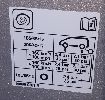

In de deurpost zit o.a. deze sticker:
Ik heb wegens gebrek aan gereedschap nog niet kunnen proberen, maar ik ben nu bijna overtuigd dat 15" gaat passen. De vermelde bandenmaat 185/65 komt zowaar overeen met wat ik zelf ook al had uitgezocht.
