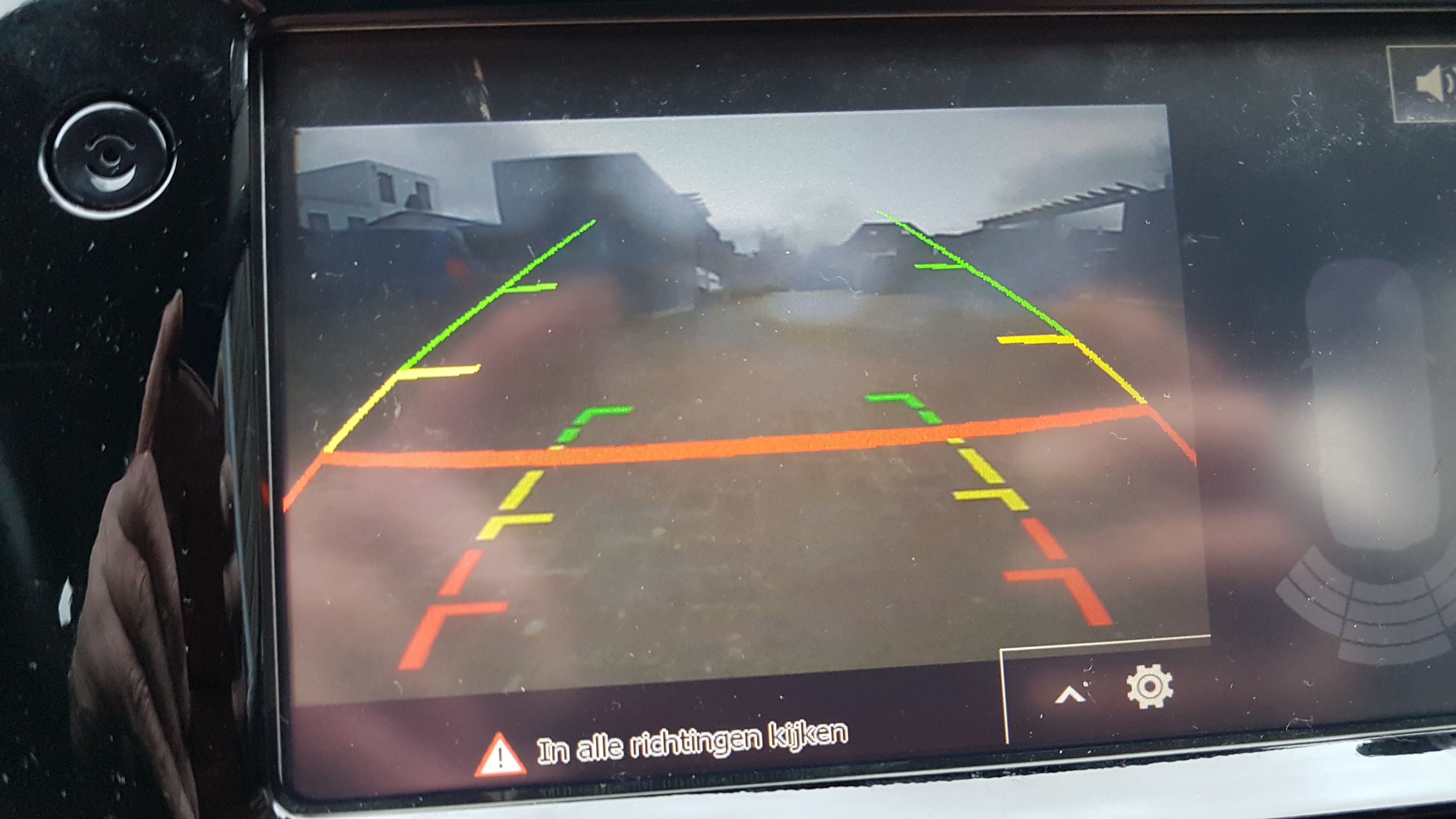

IK heb het volgende, afgelopen zaterdag een achteruitrij camera gemonteerd op mijn clio alleen zit ik met het volgende.
Als ik hem in achteruit zet krijg ik op het beeld van mijn media nav dubbele lijnen te zien, heeft iemand dat ook weleens mee gemaakt en zo ja hoe heeft hij dat verholpen.
Ik doe er een foto bij om het duidelijk te maken.

Als je op het tandwieltje tikt dan krijg je de optie om de de lijnen uit te schakelen.
Re: Dubbele lijnen op mijn scherm r. camera
Klopt. Jouw camera heeft dan al ingebouwde lijnen.. Meestal kun je die niet uitzetten, dus moet je die van de Medianav uitschakelen
Beste Jeroen.
Mijn dank voor je reactie, ik ga je advies opvolgen.
Nog een prettige avond.
Mvgr. Willem
Mvgr. Willem
