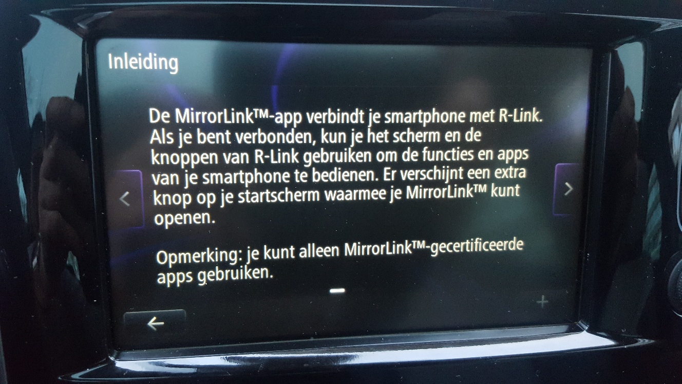

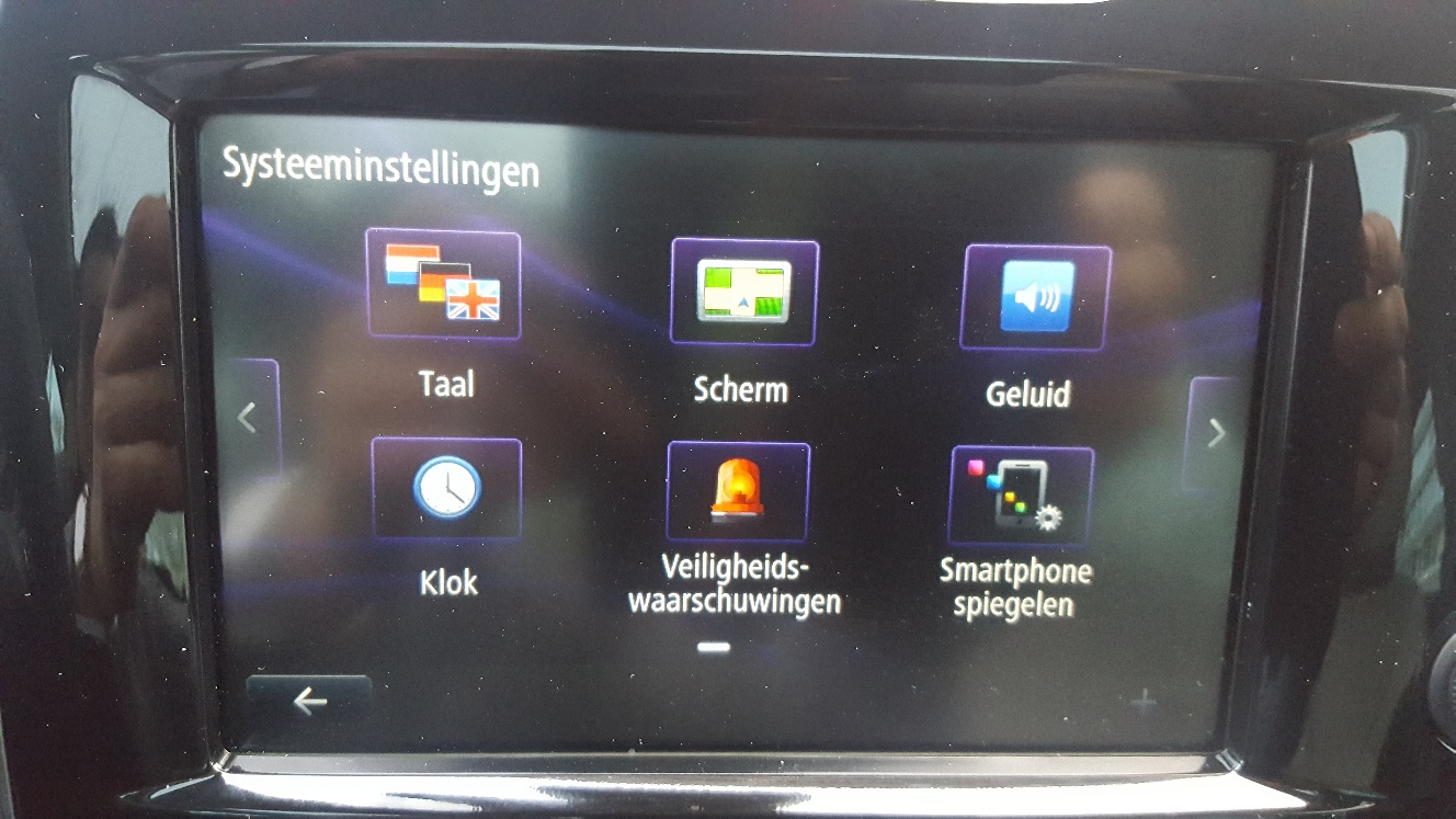

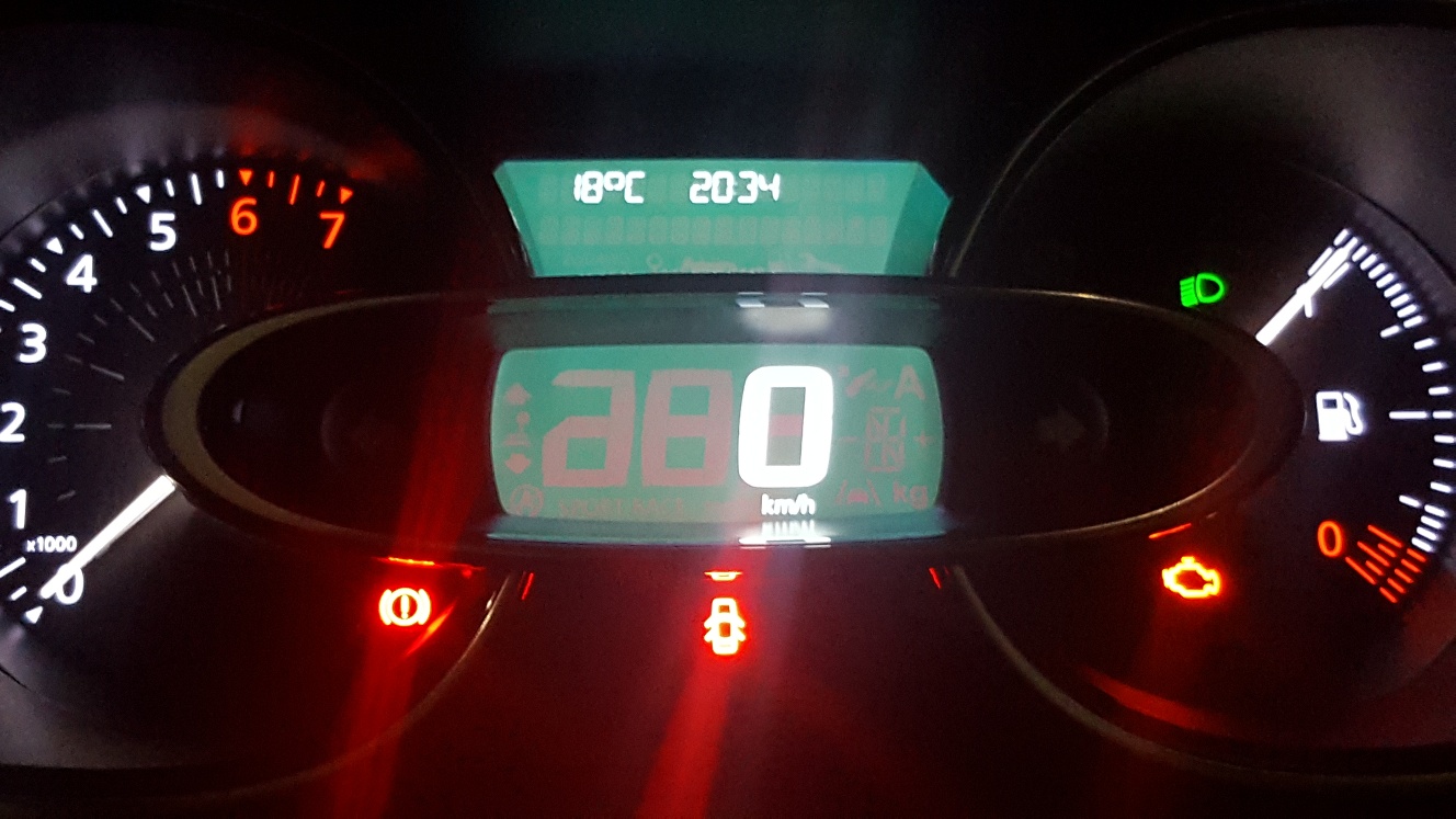

Vanavond was ik in een moedige bui en heb ik met enigszins knikkende knieën de eerste bescheiden aanpassingen doorgevoerd via ddt4all. En met succes! Ik zal mijn vorderingen afchecken in de beginpost.
Ik heb in m'n bluetooth OBD2-interface het benodigde dubbelpolige schakelaartje geknutseld om zowel met de "normale" als de "multimedia" ECU's te kunnen verbinden en het werkt. De tijd en de temperatuur zijn nu ook op het display in het dashboard zichtbaar en in R-link heb ik ook de optie "Smartphone spiegelen" (MirrorLink) weten in te schakelen. Android Auto werkte sowieso al. Ik weet nog niet hoe MirrorLink werkt, maar dat probeer ik morgen! :thumbsup:

Klokje moet je na het enablen wel met de hand gelijkzetten via de boordcompu-knopjes. Hij kopieert de tijd helaas niet uit R-link. Je kan niet alles hebben :)

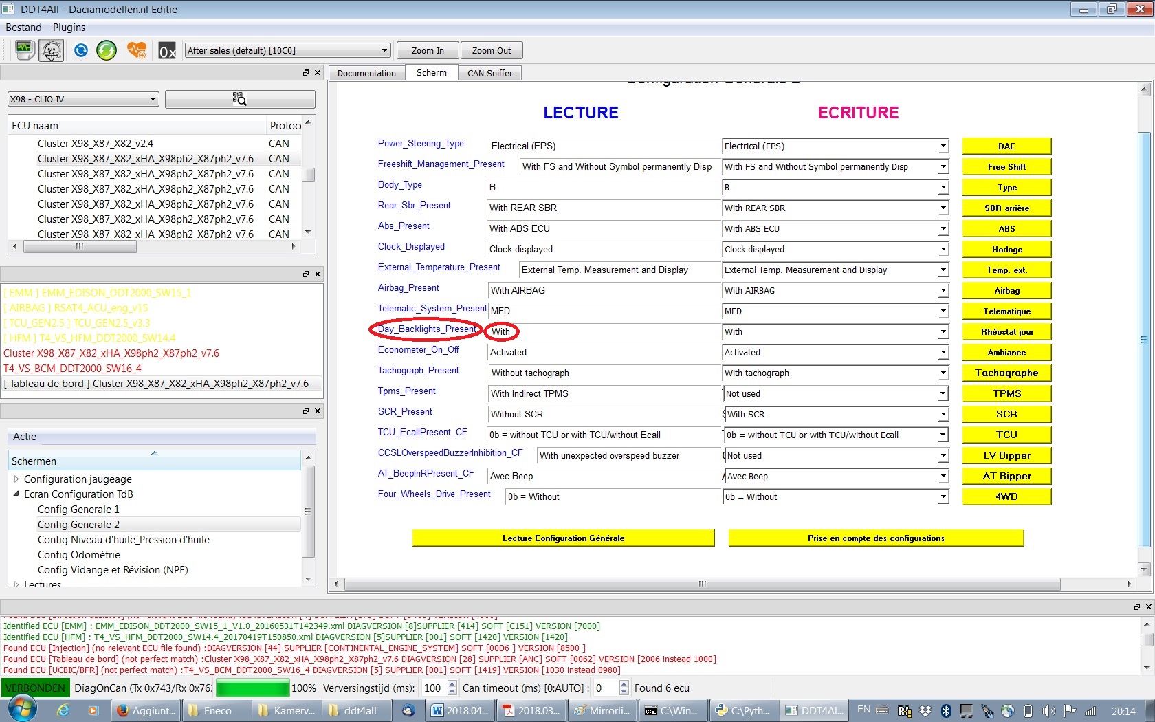

Mij gaat het voornamelijk om de achterlichten altijd te laten branden op de Estate. Zou jij de volgende keer misschien een screenshot willen maken van de EMM-ecu en dan het scherm "EMM_Lightning - Configuration". Benieuwd welke parameters deze ecu heeft bij wagens met LED-verlichting achter.
Geplaatst: 11 apr 2018 15:19
Ik zal vanavond kijken. Volgens mij was ik de de DRL-achterlichten in een andere ECU tegengekomen; ik meen in het scherm waar ik de klok+thermometer mee aan heb gezet. Het viel me nog op dat DRL-achterverlichting bij mij inderdaad op "aan" stond.

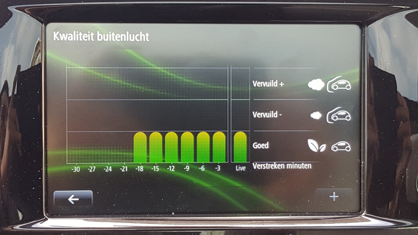

Nieuw toegevoegd aan het verlanglijstje: histogramweergave in R-link van de luchtkwaliteit. Ik heb uit betrouwbare bron vernomen dat dit nooit geleverd wordt op Nederlandse Clio's (en ook niet door de dealer is in te schakelen), maar de sensoren zijn aanwezig.

peter85 schreef:Mij gaat het voornamelijk om de achterlichten altijd te laten branden op de Estate.
Misschien niet het scherm waar je om vroeg, maar het lijkt mij dat je deze moet hebben:
EDIT: het bovenstaande heeft bij nader inzien niets met de dagrijverlichting te maken, maar met de dashboardverlichting.

mox schreef:Misschien niet het scherm waar je om vroeg, maar het lijkt mij dat je deze moet hebben:
Interessant! Zal er toch snel eens werk van gaan maken.. In de editie-modus van ddt4all kwam ik de volgende instellingen tegen in de EMM-module (klik op plaatje):
Het liefste laat ik de lichtsensor gewoon zijn werk doen en krijg ik het zo werkend. Als back-up zou ik kunnen proberen om de Scandinavische modus in te schakelen. Dan branden verwacht ik altijd de dimlichten + achterlichten.

@Peter85: Die Scandinavische running lights zijn volgens mij voor "altijd volledig dimlicht" i.p.v. dagrijverlichting. Ik meen namelijk dat het voeren van dimlicht daar verplicht is.
Ik denk dat je dat scherm van mij moet hebben, maar ik kan dat niet garanderen. Verder ben ik zo vrij om het ook niet voor je te gaan proberen in mijn auto, onder het motto "don't fix it if it ain't broke". Dat gehack is namelijk ENG. De waarschuwing in het startscherm van ddt4all zit er niet voor niets!

door Bas1975
Deze config optie gaat over het continu laten branden van de verlichting van je dashboard, vandaat dat dit in ECU TDB (tableau de Bord) zit.
Geplaatst: 13 apr 2018 16:45
Ahja, "backlight" is natuurlijk achtergrondverlichting en geen achterlicht :thumbsup:
Mijn tip over "Day_Backlights_Present" dus negeren, want die klopt niet!
Geplaatst: 14 apr 2018 22:08
Vandaag heb ik nr. 17 uit de verlanglijst af kunnen vinken. ;)
Ik ben benieuwd of hij ooit vervuilde lucht gaat detecteren!
