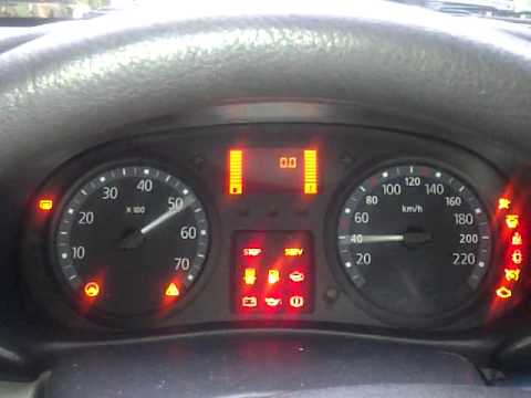

Heb het expansievat gevonden en al een paar keer ontlucht, daar kwam wel wat lucht uit en de temperatuur schiet soms wel ineens naar de 4 blokjes op de temp. meter.
Dan vaak snel weer terug naar 2 blokjes, terwijl normaal toch 4 blokjes horen op te lichten?
Ik zie wel op een verwarmingsslang een soort schroef zitten (ingeklonken in het rubber van de slang) waar je een platte schroevendraaier tussen kan zetten ? Is dat ook een ontluchtingsnippel?
Verder bij het thermostaathuis zie ik niet zo snel iets, de zwarte afdekkap op de motor zit er voor.
Heeft iemand een fotootje van waar ik naar op zoek moet?

Het is makkelijker als jij eerst een foto plaatst van waar je naar zit te kijken, dan kunnen wij daarop reageren :)
Op mijn vorige Clio zat er op het thermostaathuis (zwart plastic) een ontluchtingsdopje (zwart plastic) dat er precies zo uitziet als een ventieldopje (zwart plastic).

Natuurlijk Mox, zie hierbij: Afbeelding

Lijkt me geen ontluchtingsnippel. Ik zou toch het thermostaathuis nog eens nader onderzoeken. Die zwarte afdekkap kan je er zo aftrekken.

Dat is zeer zeker een ontluchtingsnippel. Die zou je open kunnen draaien, dan wel doen bij warme motor zodat de thermostaat open is. Denk hierbij wel even om de vingertjes......
Slechte zaak overigens, als ze je kvs vervangen en de boel niet netjes ontluchten!

Nippeltje op de slang opengedraaid maar daar sijpelde meteen kvs uit..
Ik zie dat de motor afdekkap vast zit met aan de onderzijde schroeven, dus zo ff eraf trekken wordt m niet.
