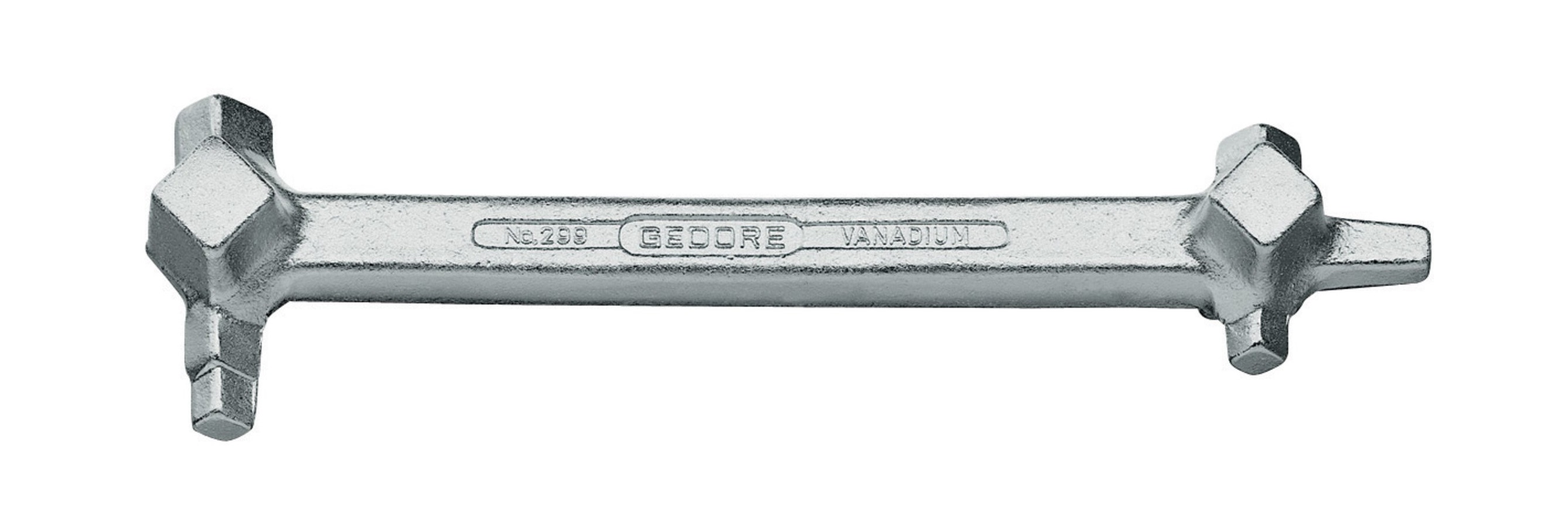

Carterplug sleutel kan de deze voor nemen. werkt prima :thumbsup:

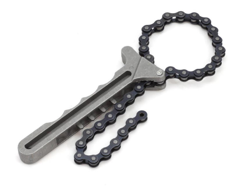

@mox ; dat prul heeft inderdaad geen grip. Met zo'n stukje ketting (is ook zelf te maken maar voor een paar euro bij de meeste DHZ winkels te koop) gaat het veel beter, die grijpt gewoon vast. :wink:

@Arjan Die carterplugsleutel had ik ook. Het vierkante uiteinde was bij mij te kort en daardoor binnen de kortste keren rond i.p.v. vierkant :( Bovendien sloopte ik m'n plug er bijna mee. Heb toen maar een goeie dop gekocht; volgens mij past hij ook op mijn huidige Clio.

@mox : Heb deze ook voor de carterplug maar die andere vind ik handiger.
