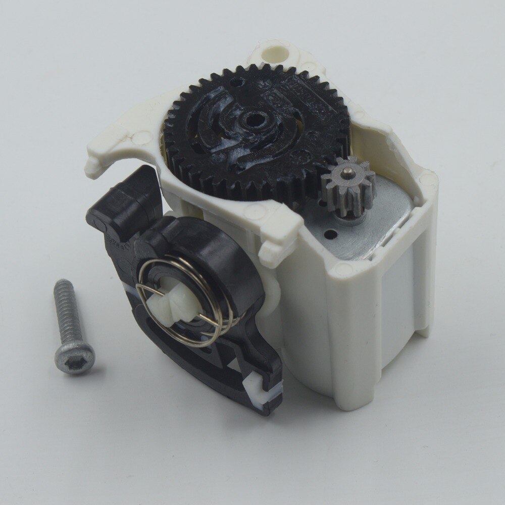

Ik ben sinds dit weekend eigenaar van een Renault Clio uit 2005. Ik heb centrale vergrendeling en deze werkt uitstekend. Alleen bij de koffer niet nu heb ik de klep open gedaan en zag dat deze niet instak. Dit heb ik dus gedaan en nu elke keer als ik hem vergrendel maakt deze een raar draaiend geluid maar kan nog steeds niet op slot. Nu heb ik hem even terug uitgetrokken voor het geluid. Weet iemand hoe ik dit kan oplossen?

Waarschijnlijk motortje of stuk of een deel moet met vet gesmeerd worden.
Het zwarte slakkenhuis voorzien van nieuw vet heeft bij mij in ieder geval goed geholpen. En kijk of de stekkertjes goed klemmen op de aansluiting.
