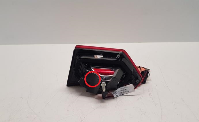

Oh op die manier. Ik heb zelf een T10 fitting in de reflector gemaakt en een rood T10 LEDje daar in. Zou ik het nog een keer doen dan zou ik de originele fitting uit de oude niet LED unit (BAY9S) gebruiken en daar een LEDje voor kopen want die zijn iets feller dan een T10 LEDje.
Op de plek van de rode cirkel heb ik een gat geboord door het zwarte plastic heen en door de reflector heen en daar heb ik de fitting in geplaatst.
