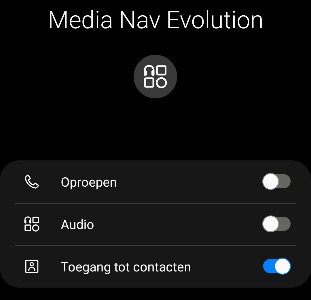

In de instellingen van je telefoon (Android in ieder geval) kan je per bluetooth apparaat instellen wat ze wel en niet mogen doen. Als je op het tandwiel naast MediaNav klikt in de bluetooth instellingen op je telefoon krijg je dit te zien.
Screenshot BT
Screenshot BT
Bij mij staat het uit want dat doet Android Auto vanzelf denk ik want ik kan wel gewoon bellen maar als je verbonden bent met de MediaNav en je gebruikt geen Android Auto dan moet alles aanstaan.

Dat heb ik nagekeken maar dat staat allemaal goed, via de radio in de Benz werkt alles prima.
