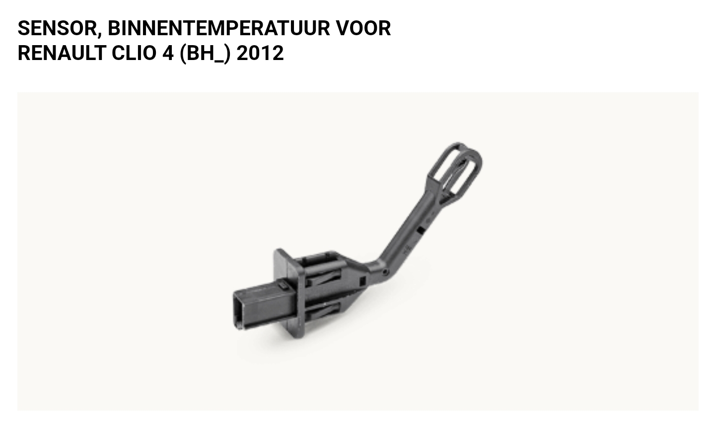

Beste,
Ik heb last van een airco die het soms wel doet en soms niet. Nou ben ik langs geweest bij een airco specialist. En die vertelde mij dat de binnentemperatuursensor andere waardes aangeeft. Weet iemand misschien waar de binnentemperatuursensor ligt in een clio 4.

Goede vraag, ben ik ook benieuwd naar. Ik heb even online gezocht maar kan niets vinden. Bij de Clio 2 zit er een sensor bij de binnenspiegel waar m.b.v. een klein ventilatortje geforceerd de lucht uit het interieur langsgeblazen wordt, maar bij de Clio 4 zit daar volgens mij niets. Er zitten bij mij wel gaatjes, maar volgens de dealer zit daar de handsfree-microfoon achter. Ik hoor er ook geen vennetje draaien en dat was bij de Clio 2 wel anders...

Het ziet er zo uit:
Geen idee waar het zit.

Beste mensen,
Heb de sensor gevonden, hij zit naast de gaspedaal achter t scherm. Heb er 1 van Winparts besteld nu effe afwachten tot de sensor er is.
