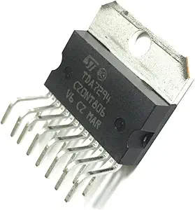

Ik vermoed een kapotte eindtrap. Schroef 'm eens open zou ik zeggen; met een beetje elektronica-handigheid ben je voor een paar euro klaar. Meestal zitten er in headunits dit soort IC's als eindtrap.
