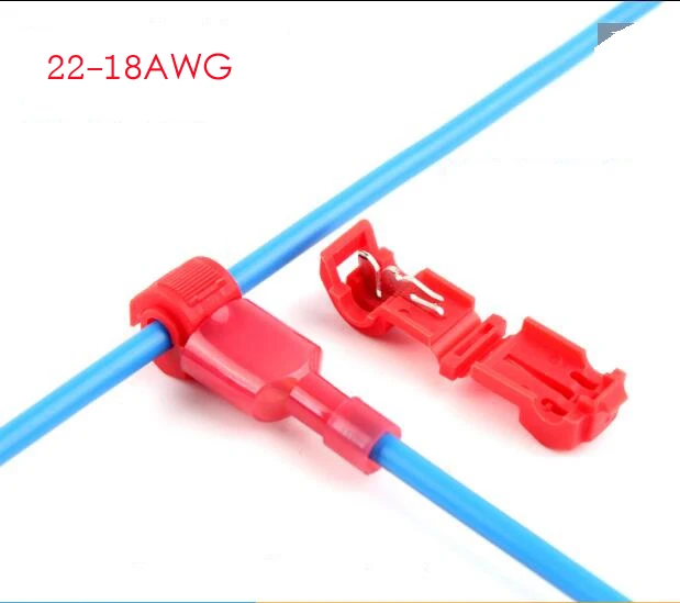

Was aan bedenken t-tap connectoren te gebruiken: https://ae01.alicdn.com/kf/HTB1ze1OOFXX ... 40x640.jpg heb er momenteel al een android radio in zitten. Kan je mij vertellen waar je de reverse kabel aan hebt vastgemaakt enof je de kabels langs de dorpels hebt gelegd?Donovan schreef: 17 jan 2019 16:09Ja het is goed te doen. Het meeste werk is de kabels door het interieur heen trekken. En verder moet je wel een beetje verstand hebben van kabels aansluiten. Kunnen solderen is ook wel handig. En anders zoiets gebruiken: https://www.parts4airsoft.nl/a-45036319 ... st-p4a451/vnc95 schreef: 17 jan 2019 13:37Beste Donovan, Ben heel erg in trek om dit ook bij mijn clio te gaan installeren. Is het goed te doen voor iemand die niet zoveel ervaring heeft met sleutelen aan de auto.Donovan schreef: 17 jan 2019 13:19 Ja zou goed kunnen inderdaad. Zaterdag ga ik opnieuw alle bedrading checken. En anders een nieuwe camera vragen aan de verkoper op Ali Express.

Zou je ook kunnen gebruiken, maar is denk ik wat minder stevig.vnc95 schreef: 17 jan 2019 16:19Was aan bedenken t-tap connectoren te gebruiken: https://ae01.alicdn.com/kf/HTB1ze1OOFXX ... 40x640.jpg heb er momenteel al een android radio in zitten. Kan je mij vertellen waar je de reverse kabel aan hebt vastgemaakt enof je de kabels langs de dorpels hebt gelegd?Donovan schreef: 17 jan 2019 16:09Ja het is goed te doen. Het meeste werk is de kabels door het interieur heen trekken. En verder moet je wel een beetje verstand hebben van kabels aansluiten. Kunnen solderen is ook wel handig. En anders zoiets gebruiken: https://www.parts4airsoft.nl/a-45036319 ... st-p4a451/vnc95 schreef: 17 jan 2019 13:37

Ik heb de reverse kabel vastgemaakt aan de originele kabelboom. het is 1 van de zwarte kabels die vanuit de achterklep komt. Maar je kan ook gewoon een kabel vanaf de fitting van je achteruitrijlicht trekken. Ik denk dat dat makkelijker is. Verder heb ik de kabels via de rechterkant van de auto naar voren getrokken. Je kan je kabel via de bodem tussen een aantal plastic afdek kapjes duwen.
