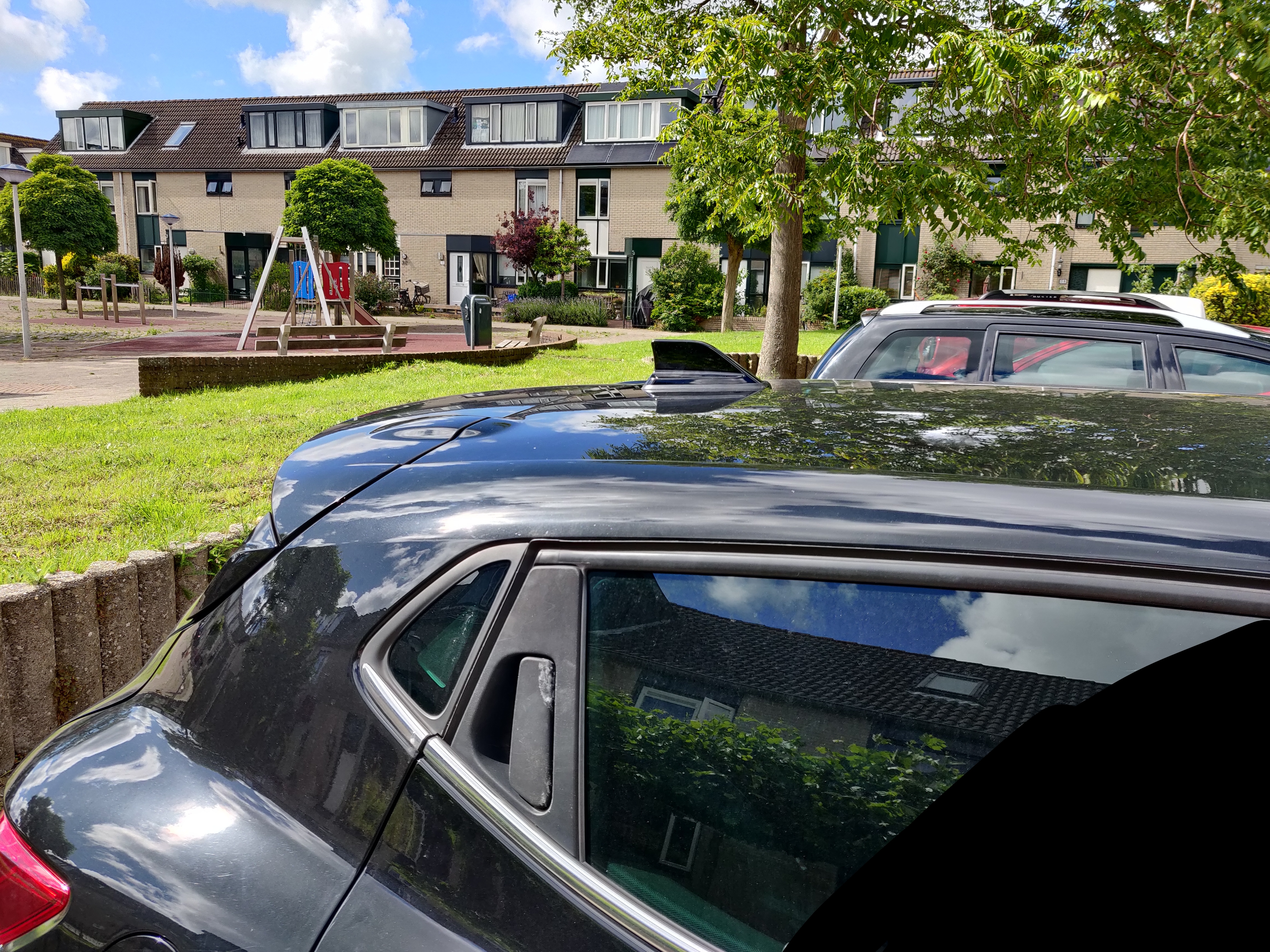

Hij zit er op!
Het was een aardige klus maar het is gelukt.
Helaas ben ik vergeten tussendoor foto's te maken maar er is een filmpje dat het goed laat zien:
Je moet niet bang zijn om echt hard te trekken zoals die op het filmpje laat zien anders komt het plastic niet los!
Gelukkig kan je hem niet scheef er op zetten aangezien het voetje waar die op zit vierkant is, dat is ook zo bij de spriet.
Ik raad aan om allebei de kanten bij de gordels los te maken dan kan je de headliner makkelijker naar beneden trekken.
Ook raad ik handschoenen en een shirt met lange mouwen aan want dat spul waarvan de headliner gemaakt is jeukt als de pest.
De headliner is trouwens minder fragiel dan je zou denken, het valt niet vanzelf naar beneden en er komen ook geen vouwen of deuken is als je ermee bezig bent. Je moet ook de deurrubbers van de achterdeuren ver weg trekken zodat die de headliner niet vasthouden.
Al met al als je eenmaal weet hoe het moet is het niet zo moeilijk. Ik raad het aan @mox het ziet er echt gaat uit!
Sorry de Clio is echt smerig hij moet snel gewassen worden :sad:

Vandaag is m'n Fakra verlengkabel binnen gekomen en ik was natuurlijk razend benieuwd of die sharkfin van de sloop werken zou.
Dus heb ik rechts in de achterbak het "harde" kunststof plaatje (2 schroeven) losgemaakt zodat ik bij de antenne stekker kon komen en profisorisch de sharkfin aangesloten. De witte voor de fantoomvoeding en de bruine voor DAB+. Meer was niet nodig om te testen.
Wow...wat een mooi geluid zeg. Ik moet zelfs m'n bas terugdraaien. Alles werkte meteen en dus nu de klus om alles netjes in te bouwen.
Vanavond heb ik de sharkfin, die metallic blauw was, geschuurd, in de primer gezet en 1 laag in zwart gespoten. Morgen de tweede laag. De verlengkabel ligt er ook al in op de "Mees120 manier" maar omdat ik geen rest rolletje voorin wilde hebben, ben ik bij de Medianav begonnen en ben zo naar achteren gegaan via A profiel en achter de deurrubbers langs, enz. Het is geen makkie achter het dashboard maar met een extra stukje installatiekabel lukte het om alles door te trekken. Uiteraard ook met tyraps vastgezet. Van de 5 meter verlengkabel houd je op deze manier ongeveer 1 meter over die nu opgerold achterin is weggewerkt.
Nu morgen nog de dakmontage maar met hulp van het Franse filmpje en de tips van jullie, forum collega's, zal dat ook wel lukken denk ik. Tot dusver is het me reuze meegevallen en ik hoop dat het geluid ook onderweg zo mooi blijft want de FM zenders vallen vaak gedeeltelijk weg in mijn regio.
