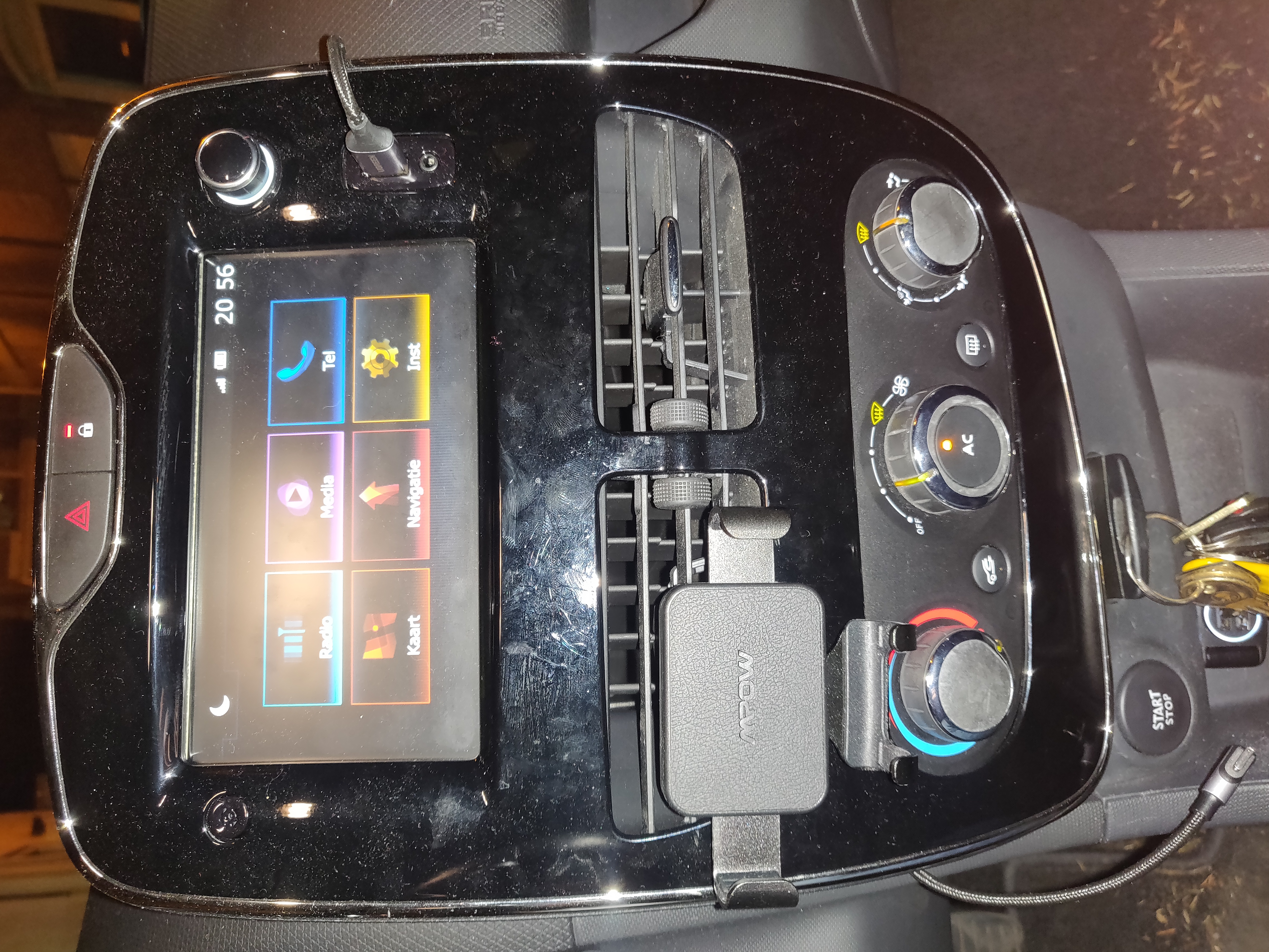

Bedankt alle voor jullie reacties.
Aan de achterkant solderen durf ik niet aan, ik heb het opgelost met een haaks kabeltje en deze onder het dashboard verwerkt naar mijn carkit.

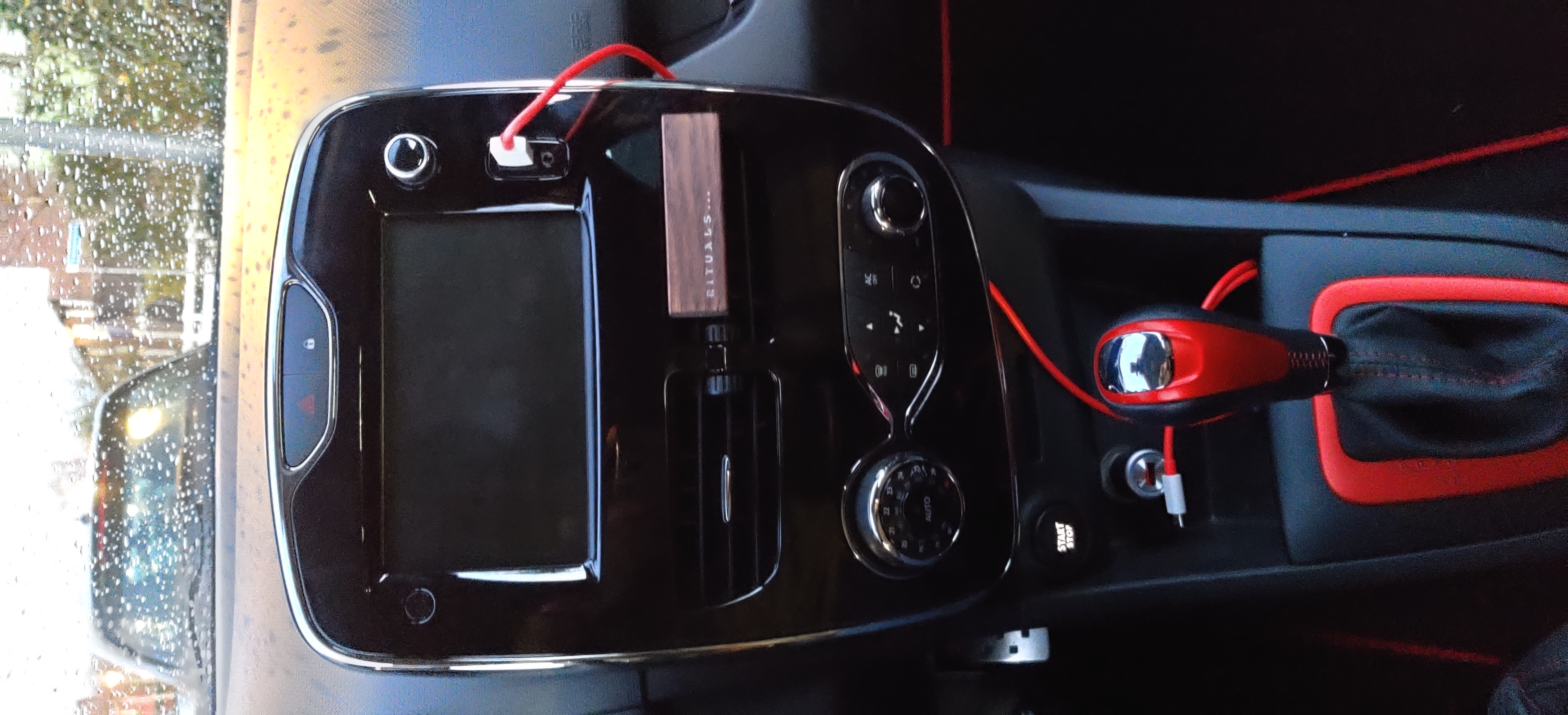

Ik heb hem momenteel zo zitten. De kabel gaat meteen achter het front onder de radio door en zo door een kleine uitsparing in het plastic komt de kabel achter het front vandaan waar die moet zitten als m'n telefoon in de houder zit.
(Let alsjeblieft niet op hoe vies alles is
waar ik woon staan een tiental dennenbomen en ja, dan weet je hoe laat het is...)

Heb nu wel het start laadscherm van Renault trucks maar dit logo zou je ook nog ergens moeten kunnen wijzigen heb ik ergens gelezen. Heeft iemand hier ervaring mee?
Sharkfinn plaatsen moet ook nog gebeuren helaas was de sharkfinn zonder DAB+ dus dan maar geen DAB is toch vaak Spotify.
Echter temperatuur geeft bij mij ook geen waarde aan is dit ook nog op te lossen?

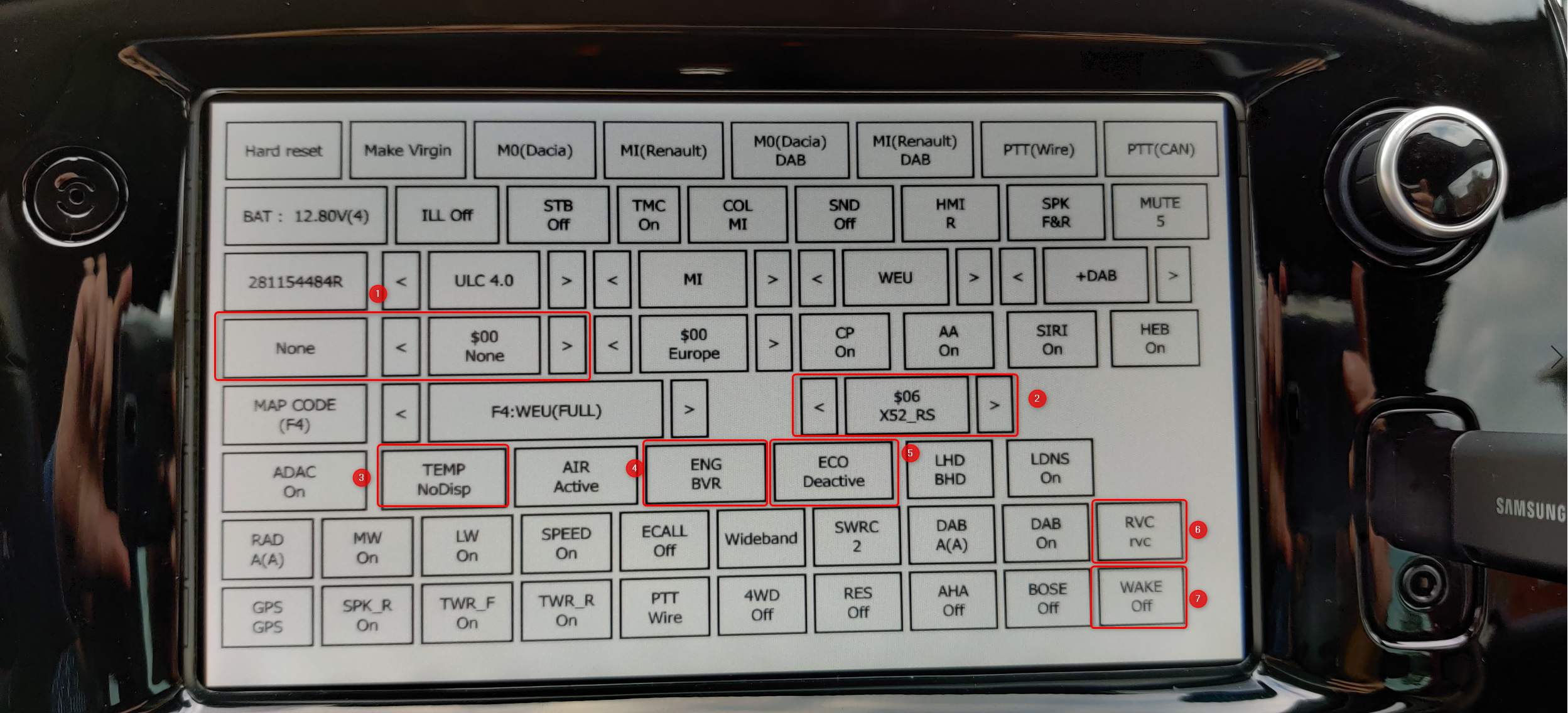

Dat die automatisch aangaat met het contact moet je in Micom even zoeken naar de setting "wake" bij mij moest ik hem op off zetten, bij een ander moest die juist op on...
De temperatuur gaat volgensmij niet lukken, bij mij ook niet. Sommige Clio's missen daar een sensor voor.
Het logo kan je ook in Micom veranderen.
Hier een uitleg over Micom: Je moet even naar onder scrollen tot je (UPDATE !! For the new Medianav Evo II 2019 we have:) ziet staan. https://lisandru.eu/automotive/renault- ... x.html?amp
Peugeot 508SW PSE 2024
Re: Media nav update/ upgrade
Micom file is gewoon een lege file aan maken die mcmtest_activate.ini heet. Zet er gewoon dit in: ;//Micom Activeren
Via Notepad bijv.
Kopieren naar je USB. Daarna een key sequence intoetsen + 2x een PIN Code. Staat wel redelijk in de link uitgelegd.
Nr 2 - > Opstart Logo.
Nr 3 -> Temp uitzetten in MediaNav. Als die nu niets laat zien, ga je ook niets kunnen zien. Alleen tussen je kilometer teller en toerenteller (wanneer je Android Auto gebruikt, komt de Temp er weer mooi bij te staan trouwens..)
Nr 7 -> Moet op Wake Off staan, dan gaat ie automatisch aan
Via Notepad bijv.
Nou heb echt geen idee waar is mis gaat.
-USB geformatteerd naar FAT
-Kladblok bestand aangemaakt met de naam mcmtest_activate.ini zoals aangegeven.
-Bestand opgeslagen onder alle bestanden.
-USB in de radio geplaatst
-Radio aangezet USB stick herkend geen bestanden gevonden
-Instellingen/systeem/systeem versie/1.0.13.2
-Sycence linksboven/linksonder/rechtsboven/iets boven het midden/ rechtsonder
Vervolgens gebeurd er helemaal niets
Ja die plekken kloppen niet helemaal. De links boven en rechtsboven zijn niet helemaal in de hoeken, ze zijn er net onder. Onder die balk waar de tijd enzo in staat.
