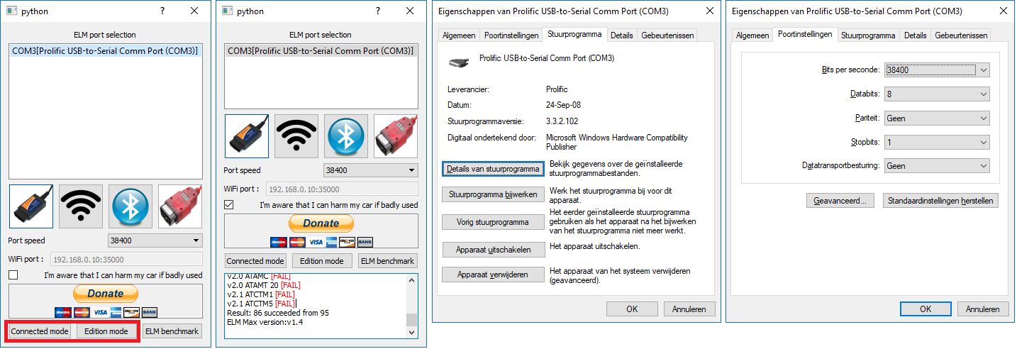

@Koen_B
Welke elm en drivers heb je gebruikt?
Heb nogal problemen om de elm (weet zeker dat het de goede is) aan de praat te krijgen...

@Henk
Ik heb deze ELM: https://nl.aliexpress.com/item/48405582 ... sstype=600 i.c.m. deze splitter https://nl.aliexpress.com/item/32823305 ... sstype=600
Driver-versie en settings zijn als volgt (zie screenshot).
Hopelijk kun je er wat mee. ;)

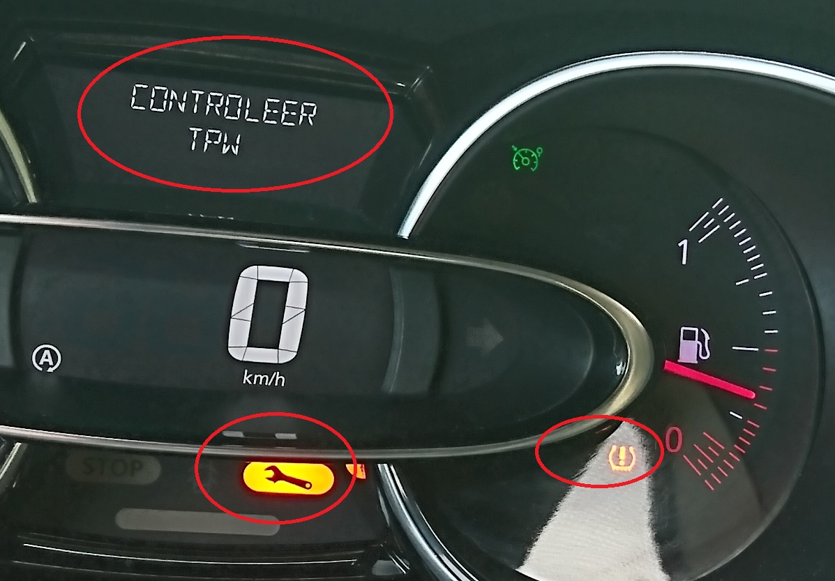

Helaas lijkt er (toevallig?) sinds het resetten van de ECU een probleem te zijn met een melding over de bandenspanning. De bandenspanning is echter op orde. Ongeveer een maand geleden (voordat ik ook nog maar iets met DDT4ALL had gedaan) kreeg ik een vergelijkbare melding over de bandenspanning maar toen was na het oppompen van de banden (wat opzich nog niet eens nodig was) en het resetten van de BC de melding verdwenen. De BC resetten (volgens het instructieboekje) verhelpt het probleem dit keer echter niet. Volgens het instructieboekje gaat het om een interne systeemfout en moet ik hiervoor naar de dealer. Maar iets zegt mij dat dit natuurlijk zelf op te lossen moet zijn. :laugh4:
Onderstaand een foto van de melding. Het pictogrammetje van de bandenspanning knippert overigens de eerste minuut na het starten van de motor en blijft vervolgens branden.
Iemand van jullie die dit ook heeft meegemaakt?

Koen_B schreef: 11 okt 2018 13:59 Op het R-Link systeem is dit ook niet meer het geval en zie ik enkel twee streepjes (--) bij de temperatuur staan. Moet ik dit op 1 of andere manier opnieuw instellen?
Misschien met ddt4all de settings van R-link ([Navigation] -> Configuration -> ECU configuration) nog eens nalopen? Misschien heb je de temperatuursensor per ongeluk ergens gedisabled. Heb je R-link al eens gereset (5x snel op home drukken)?
Moeilijk te zeggen waar je TPW-probleem vandaan komt en of dit samenhangt met de hacks via ddt4all. Je hebt een phase 2 en die hebben volgens mij geen van allen meer sensoren in de banden zitten. De phase 2 meet de bandenspanning aan de hand van de pulsen van de ABS-sensors, dus het lijkt mij dat het probleem daar dan ook gezocht moet worden.
Een "normale" bandenspanningswaarschuwing ziet er zo uit:
Voorlopig heb je wel een mooi rijtje geslaagde wijzigingen :thumbsup:
