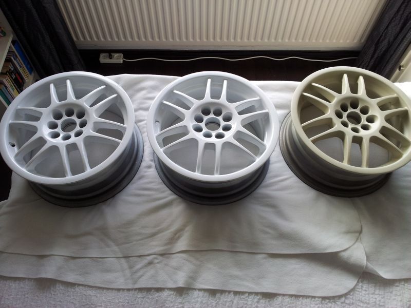

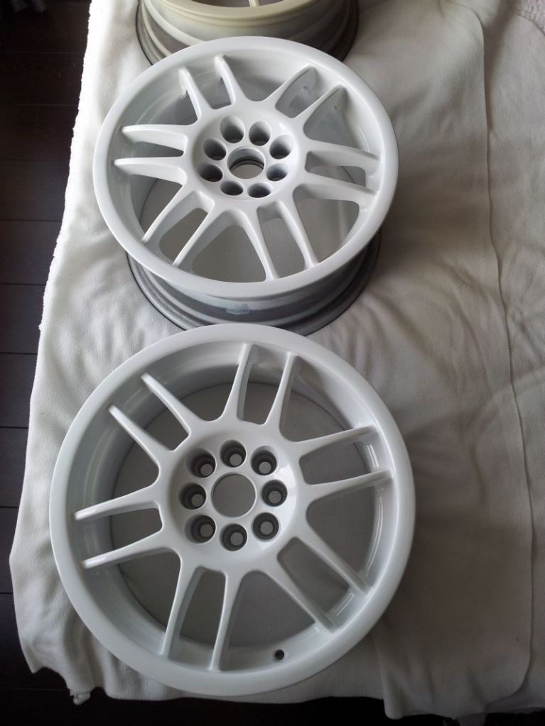

Vanmorgen de eerste 2 velgen in het WIT gezet. het idee begint nu te groeien en ik begin lichtelijk enthousiast te worden. Wie weet wordt het toch wel wat..

Bedankt voor de complimenten, ik moet zeggen dat ik bijzonder te spreken ben over de Spray-Max spuitbussen. ik heb gekozen voor de 2-componenten versie waarin een epoxy in verwerkt zit. dus zowel in de grondlak als de kleur lak en de blanke lak zijn alle van de 2K versie.
op de velgen zit nu 2 bussen grondlak , er zal 4 bussen wit op gaan en 2 bussen blank.
de lak wordt binnen 5 uur zo enorm hard dat het wel lijkt of het professioneel gelakt is. dat is het het ik heb hier en daar wel wat druipers. die ga ik nog terug schuren en dan afwerken met blanke lak. maar tot nu toe een zeer fraai resultaat.

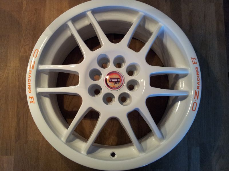

He Kelvin, ik gebruik een band schuurmachine met korrel 240. dat is 15 minuten werk per velg. en daarna alles terug schuren met waterproof 400 en dan naar 800 idd gaatjes en deuken kan je opvullen met epoxy . en dan weer opnieuw schuren ..

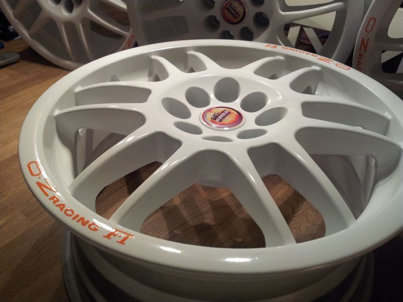

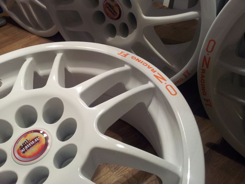

Hier een plaatje van de velgen met stickers. morgen avond gaat er nog een laag blank overheen wederom een 2K lak. en dan 3 dagen goed uitharden en dan nog een laag blank. en dan gaan we naar het rubber kijken..

Wat een prachtig eindresultaat Jeroen. De persoonlijke touch vind ik geweldig. One-of-a-kind en ook nog helemaal vanaf scratch zelf gedaan.

Dank u Dank u .. maar zo mooi zijn ze nu ook weer niet ..
De eerste laag blanke lak zit er op en de stickers zijn mooi bedekt en glimmen lekker mee. morgen ochtend de 2 de en laatste laklaag.
