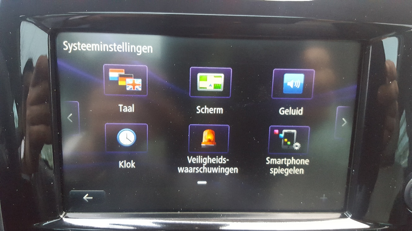

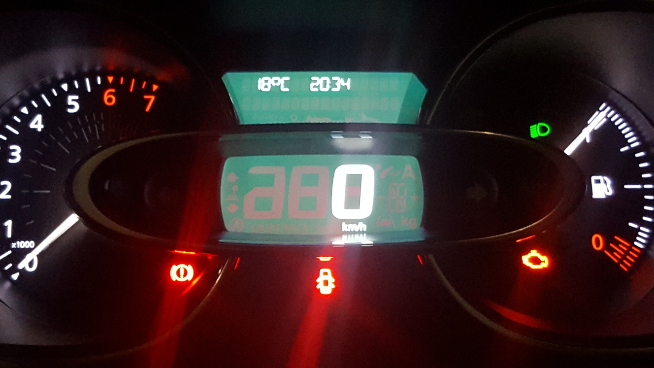

Vanavond was ik in een moedige bui en heb ik met enigszins knikkende knieën de eerste bescheiden aanpassingen doorgevoerd via ddt4all. En met succes! Ik zal mijn vorderingen afchecken in de beginpost.

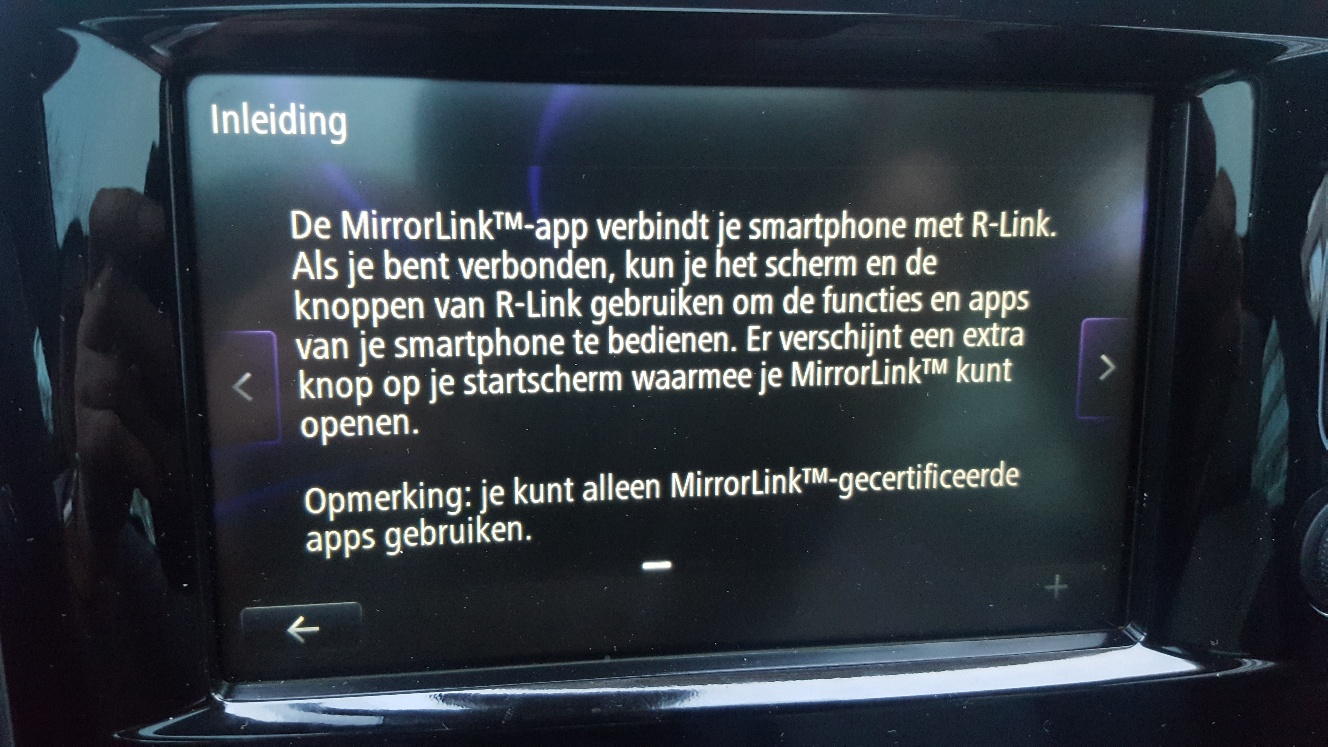

Ik heb in m'n bluetooth OBD2-interface het benodigde dubbelpolige schakelaartje geknutseld om zowel met de "normale" als de "multimedia" ECU's te kunnen verbinden en het werkt. De tijd en de temperatuur zijn nu ook op het display in het dashboard zichtbaar en in R-link heb ik ook de optie "Smartphone spiegelen" (MirrorLink) weten in te schakelen. Android Auto werkte sowieso al. Ik weet nog niet hoe MirrorLink werkt, maar dat probeer ik morgen! :thumbsup:

Klokje moet je na het enablen wel met de hand gelijkzetten via de boordcompu-knopjes. Hij kopieert de tijd helaas niet uit R-link. Je kan niet alles hebben :)
