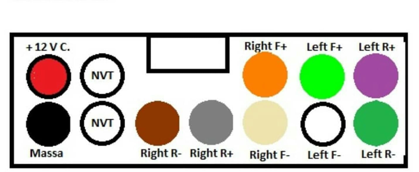

Overigens vroeg ik mij af, of er een diagram is van de R-Link Headunit.
met daarvan de speaker kabel diagrammen bijvoorbeeld?
Ter montage van een externe versterker.
Voor de voor speakers zijn er kant en klare adapterplaten, alleen voor achter zijn ze niet te vinden.
Re: Renault Clio 4 Audio Upgrade
De headunit van de Rlink zit boven je dashboardkastje onder het dashboard gemonteerd. Ik heb zo even het kabelschema niet bij de hand, maar de gele kabel in die stekkers is een geschakelde plus. Op sommige posities zitten dubbele kabels in de stekkers, deze zijn voor de voor speakers (1 kabel naar de tweeter en 1 kabel naar de woofer).
Edit, pinbezetting gevonden:
![Afbeelding]()
- 32231485_2136609446357145_7170514356700971008_o.jpg (58.09 KiB) 50836 keer bekeken

Goedemiddag Tomasvs
Hardstikke bedankt voor de uitleg en Diagram.
Dit helpt mij in elk geval de juiste richting op.
Die je hierboven hebt is van de andere stekkers in de Rlink unit/het beeldscherm en niet van de speaker connector geloof ik. Op het franse forum staat inderdaad een hoop over vervangen van de audio bij een Rlink systeem!
Ik heb inderdaad de adapters van een megane 3 achterin zitten, paste bij mij prima (Clio IV Ph 1 dci uit 2013). Voorin heb ik adapters zitten zodat er 165mm speakers in passen (zeker een aanrader!).
