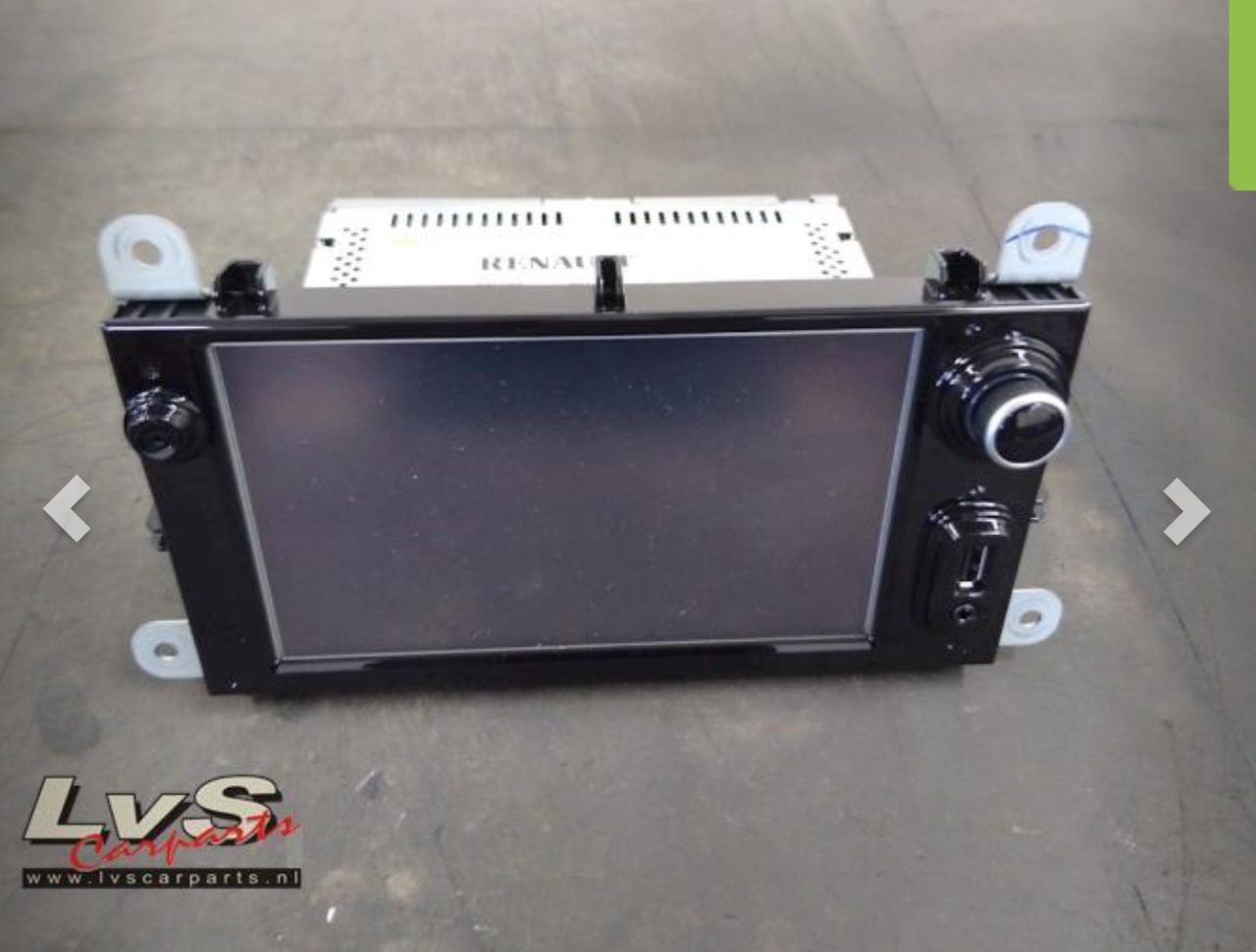

Zou een medianav evo2 uit een Renault Master ook in Clio 4 2014 passen?
Het LAN5810WR0 is hetzelfde maar part code is anders dan uit begin van deze post.

Als de voorkant, de usb en aux, de draaiknop en de 4 montage punten het zelfde zijn moet het passen, de aansluitingen zijn altijd het zelfde !

Aansluitingen plus grootte is hij hetzelfde. Fysiek past het ook,Mees120 schreef: 01 sep 2022 06:19 Als de voorkant, de usb en aux, de draaiknop en de 4 montage punten het zelfde zijn moet het passen, de aansluitingen zijn altijd het zelfde !

Nee dat werkt als het goed is allemaal gewoon !
Naar mijn weten maakt het niet uit uit wat voor voertuig die komt als het maar past dan werkt het. Je zal misschien wel in het Micom menu iets aan moeten passen maar dat spreekt allemaal voor zich als je dat op internet zoekt of de website van lisandru.

Radio LAN5810WR0 is binnen. Inderdaad hij past perfect, heeft alleen het opstartlogo van Renault Trucks ;-).
Micon ingesteld, temp, bootlogo etc aangepast en werkt perfect.
Ook carplay werkt als een zonnetje.
