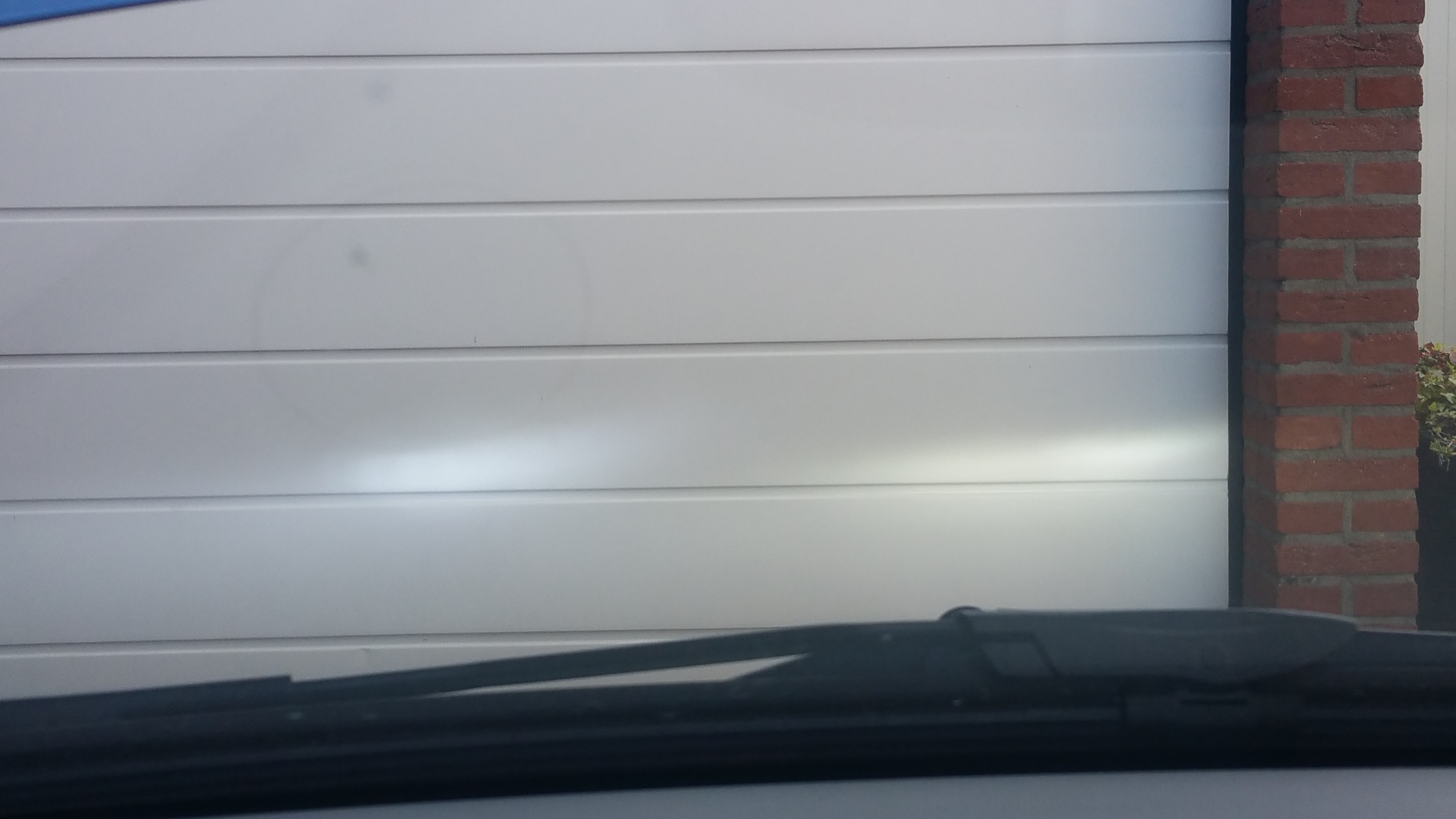

Vanmiddag mijn bestelde H7 LED-lampen geïnstalleerd in de koplampen van mijn GT. Op de muur ziet het lichtbeeld er niet echt slechter uit dan die van de xenon die erin zat.
Vandeweek savonds eens gaan kyken hoe de licht opbrengst is van de led.

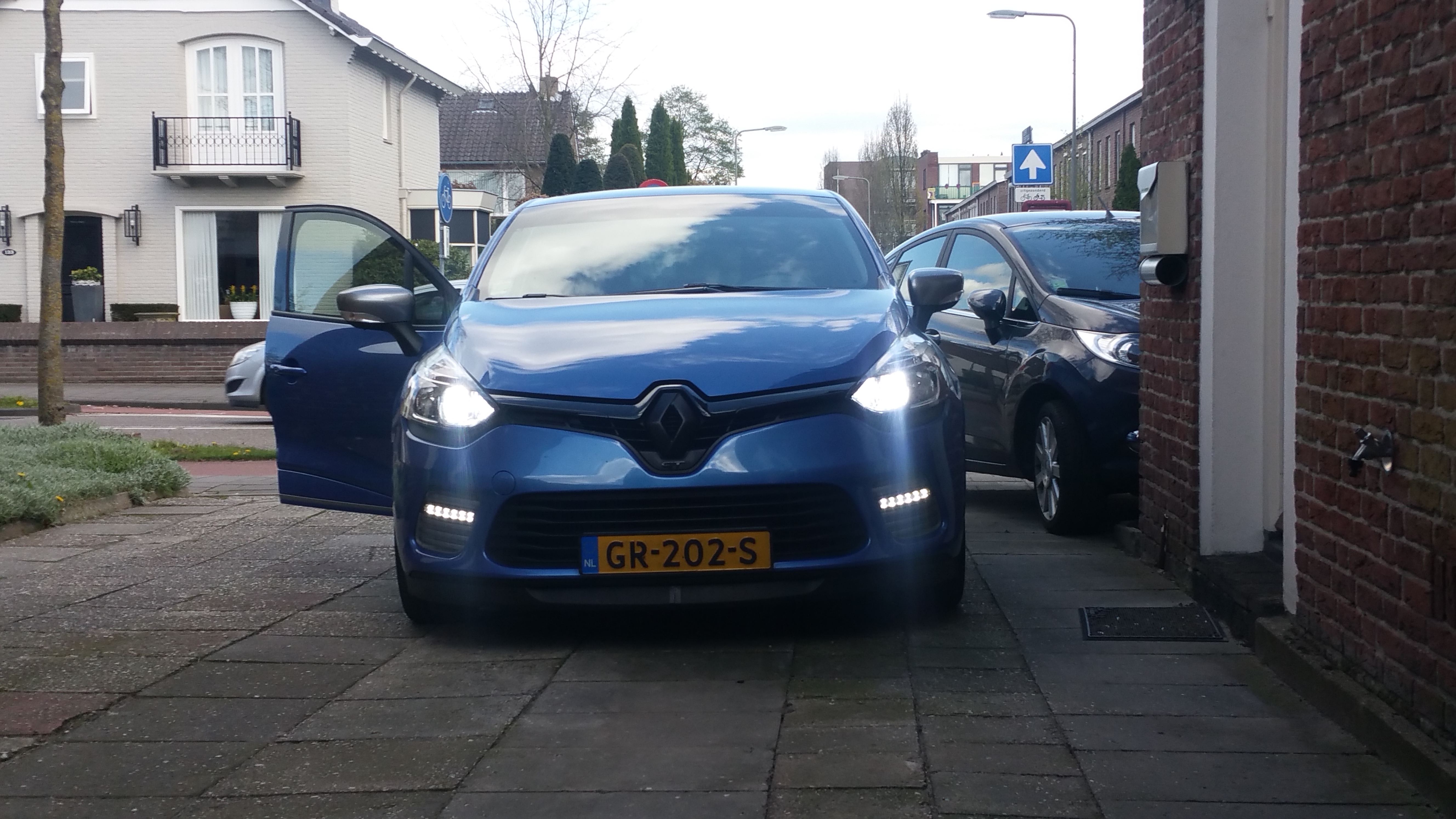

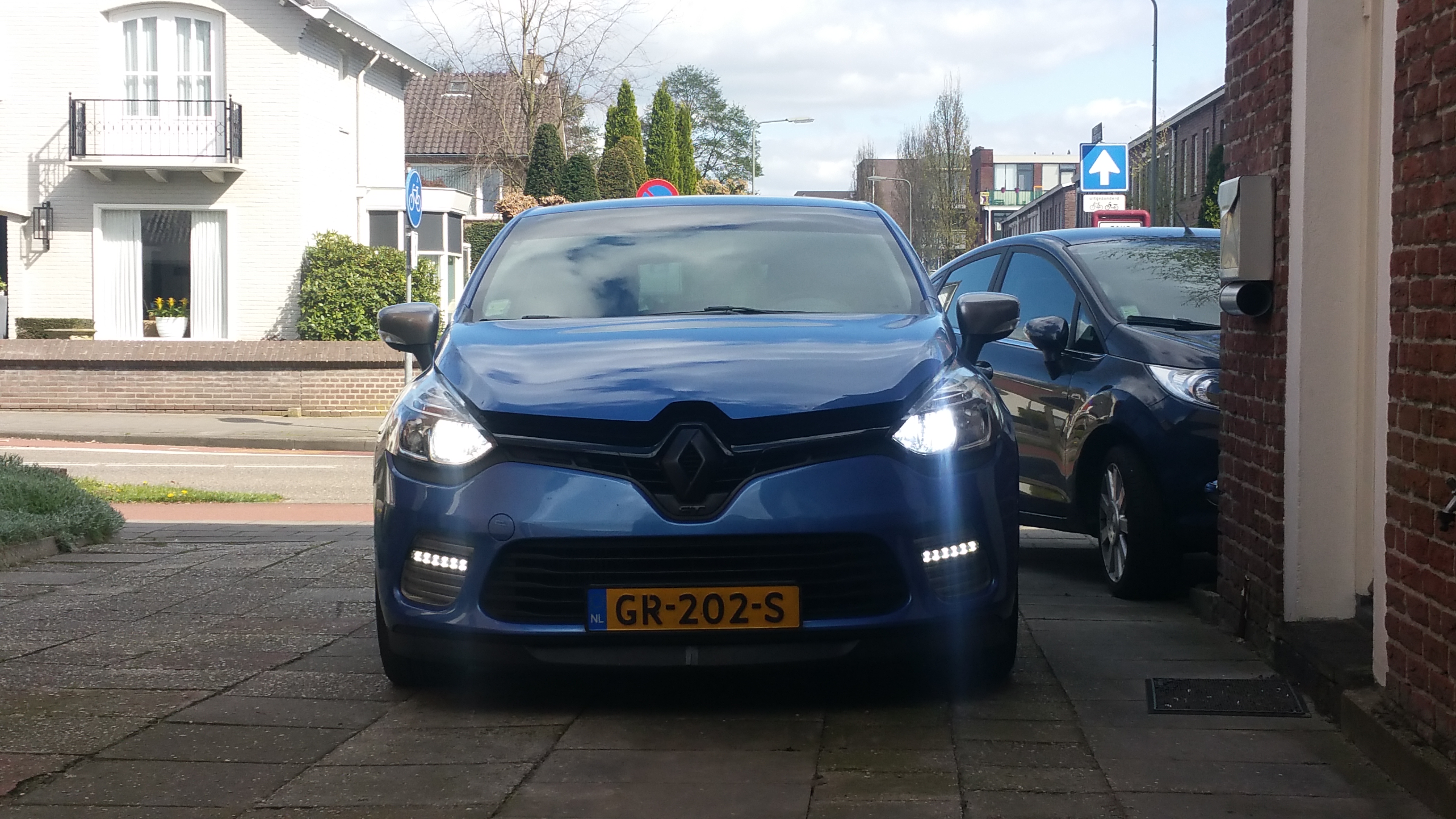

Auto van de week voor het eerst apk gekeurt, inclusief de LED lampen in de koplampen!
Lichtbeeld van de LED was perfect op de lichtkast! :)
Lichtbeeld van (rechts) Xenon en (links) LED
Recht van voren lykt er weinig kleurverschil tussen de LED en Xenon
Byde lampen voorzien van LED lampen
