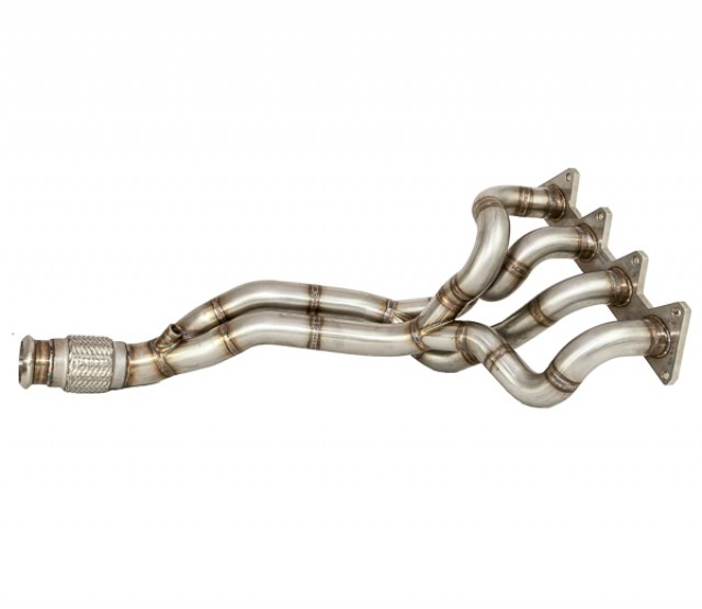

2 RS spruitstuk heeft natuurlijk ook een flexibel gedeelte want zonder is idd geen optie maar dit flexibel gedeelte van de 2 is gewoon beter/ anders dan dat van de 3.
Ktec spruitstuk heeft zelfde flexibele gedeelte als origineel dus daar schiet je niet veel mee op.
rupke72
Berichten: 103
Lid geworden op: 20 aug 2008 11:56
Locatie: Tegelen
Re: Uitlaatspruitstuk
Bericht door rupke72 »
Daarbij heeft het 3 spruitstuk ook een andere samenstelling qua metalen, tegenwoordig is alles gewichtsbesparing dus 3 spruitstuk heeft men lichtere metalen gebruikt, 2 spruitstuk is dan ook zwaarder maar ook gewoon ouderwets stevig. Niet alleen flexibele gedeelte gaat vaak kapot bij 3 maar scheurt ook regelmatig boven bij motorblok in.
Tevens ben je bij 2 spruitstuk ook gelijk verlost van de pre-kat en heeft ’t een grotere diameter dus een betere doorstroming en je hebt gelijk een sport kat en dat allemaal niet duurder dan een origineel spruitstuk. In mijn ogen heeft deze oplossing alleen maar voordelen

Dit is volgens k tec site hun manifold. Ziet er wel goed uit. Kan alleen weinig van vinden ook niet in the uk

Mij stond de prijs tegen en het feit dat het nog steeds een zelfde soort flexibel gedeelte heeft als het originele 3 spruitstuk.
Stevigheid/degelijkheid kan ik niet over oordelen maar gezien hun reputatie zal dat wel goed zitten, pre-cat is hier ook niet aanwezig. Maar was veel goedkoper uit met mijn huidige oplossing dus daarvoor gekozen ( dat was dan ook nog eens inclusief sport kat)
