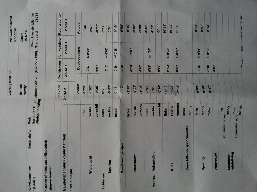

Overigens staat er in je uitlijnrapport dat de specs van een clio IV zijn gebruikt.
Dat is niet juist, want op jouw foto staat een Clio III.
Ik weet niet of de specs anders zijn, maar dat kan de moeite van het controleren waard zijn.
Re: Trilling in stuur bij 110+-
Scherp.Worteltjestaart schreef:...Overigens staat er in je uitlijnrapport dat de specs van een clio IV zijn gebruikt.
Dat is niet juist, want op jouw foto staat een Clio III...
Verkeerde instelling inderdaad.

Worteltjestaart: bedankt was mij niet opgemerkt

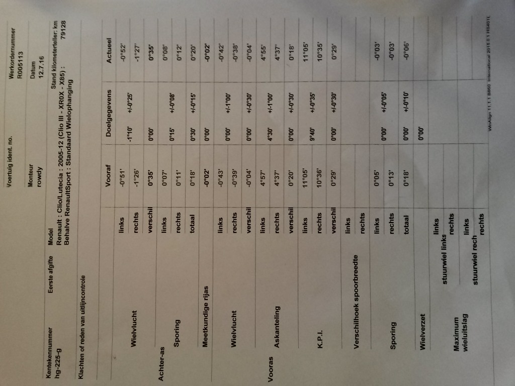

Terug geweest voor uitlijnen van wegen clio IV maar dat was niet van toepassing ?
Het stuur stond nog scheef dus heeft die nog gekeken en gratis opnw uitgelijnd .
Alleen snap ik niet helemaal die gegevens er zit bij sommige getallen best wel verschil.
Wat zijn nou de juiste maten?
Ik heb nw ringen volle van nylon deze passen beter dan die holle ringen .
De wielmoeren verwisseld deze zijn zonder ringen .
trillingen zijn zo goed als weg .
Volgens mij staat de uitlijning wel aardig, aan de achteras kun je niets instellen dus daar valt weinig aan te doen als dat afwijkt behalve de hele achtertrein vervangen.
Maar wat ik zo zie zou ik me niet verder zorgen maken.
