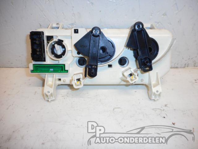

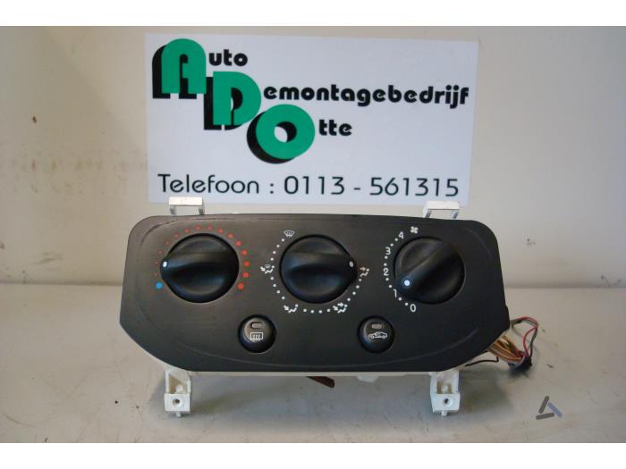

Volgens mij heb je dan deze kachelbediening in je Clio?
Op de foto van de achterkant zie je naast de 2 zwarte bedienings schuiven 2 kleine zwarte lamphoudertjes.
Die kun je een kwart slag draaien en dan de schuiflampjes vervangen of de hele fitting met lampjes vervangen. ( ik weet niet welk type er in zit ).
Demonteren bedienings paneel is 2 x torx los en aan de bovenkant zit hij met een klikverbinding.
Voorzichtig los prberen te krijgen!
Dan 2 x stekkerverbinding los en de 2 bedienings kabel los om hem er uit te krijgen.
Ik weet niet hoeveel ruimte je hebt om de lampjes te vervangen als je allen het bedieningspaneel los hebt.
Dan zou je de stekkerverbindingen kunnen laten zitten; net als de bedieningskabels.
