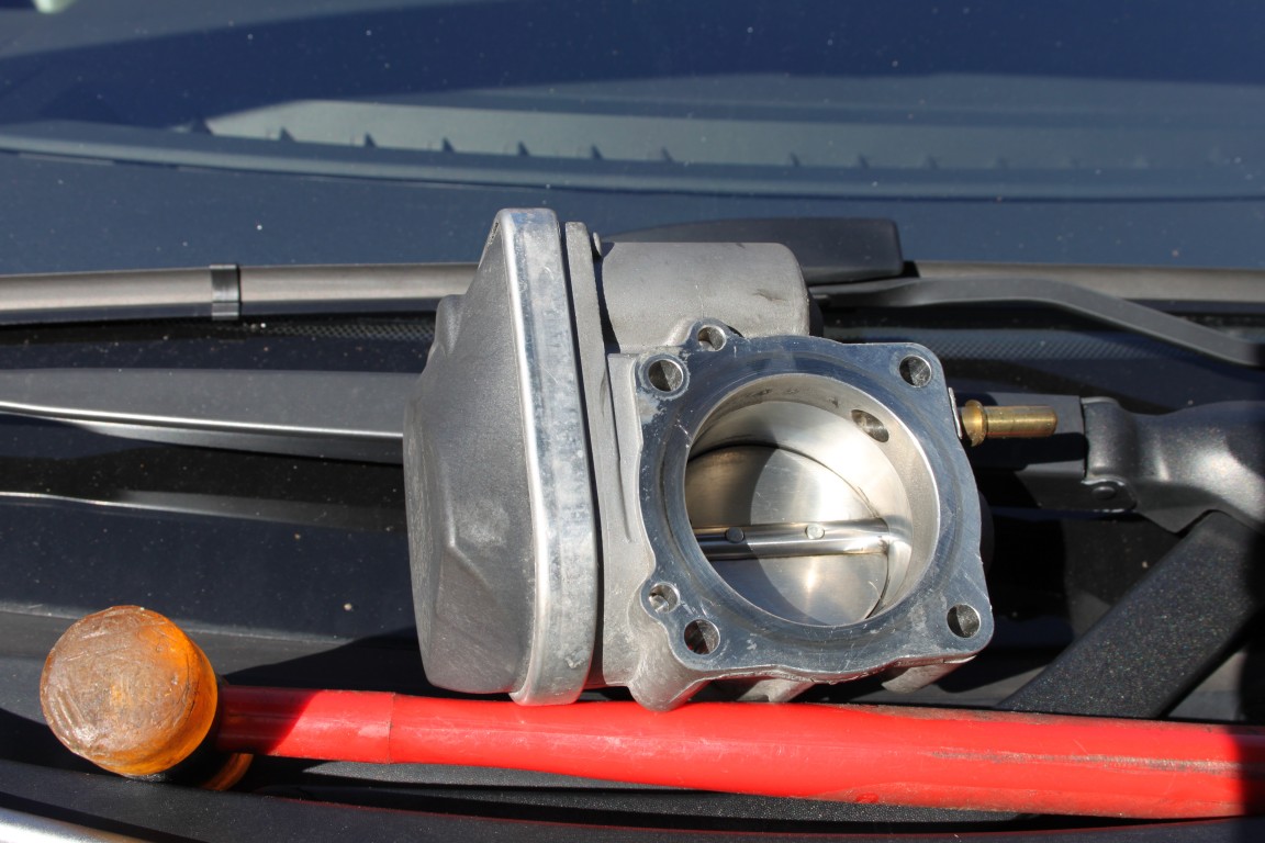

Re: Auto valt met koude motor uit, zwakke accu?
Even er uit halen, is maar 4 boutjes. Flink inspuiten met remmenreiniger een schoonpoetsen.
Voor het monteren wat WD40 er in en terug inbouwen. :thumbsup:
Als het goed gaat 'ie er dan zo uitzien:

De gasklep is schoongemaakt en ik merk dat hij stationair al gelijkmatiger loopt. Ook reageert die tijdens het overschakelen ook wat directer naar mijn idee. Bedankt voor de tip! :thumbsup:
