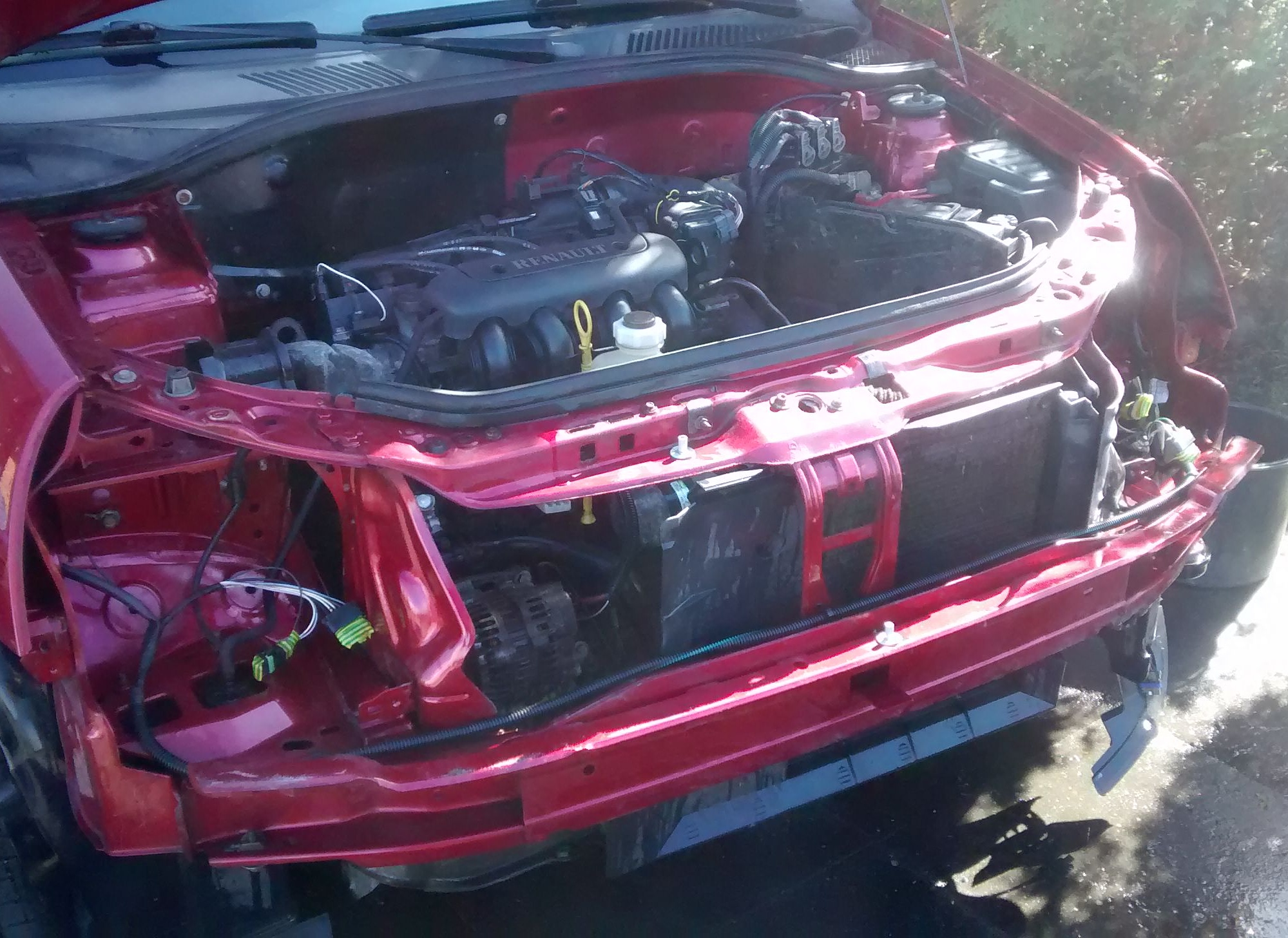

naja opgelost, moet nog wel een nieuwe ballast in en dus de hele bumper en koplamp demonteren -_-
Re: Clio 2 xenon problemen
Tsja....zit wel ruimte genoeg in toch?
Ruimte zat toch? Kan er bijna langsstaan. ;)
