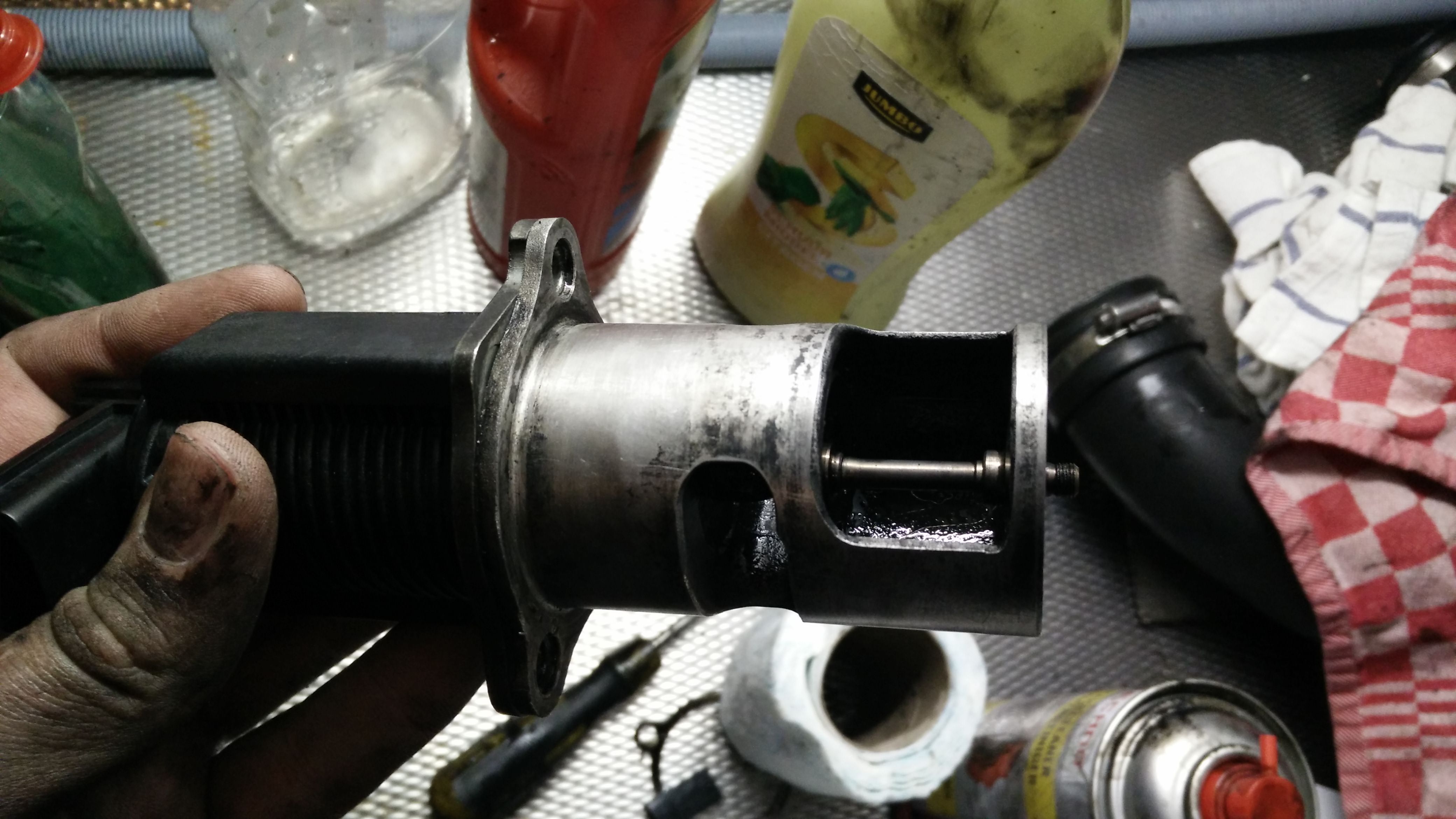

- EGR na schoonmaken
- IMG-20170202-WA0002.jpeg (717.33 KiB) 8041 keer bekeken

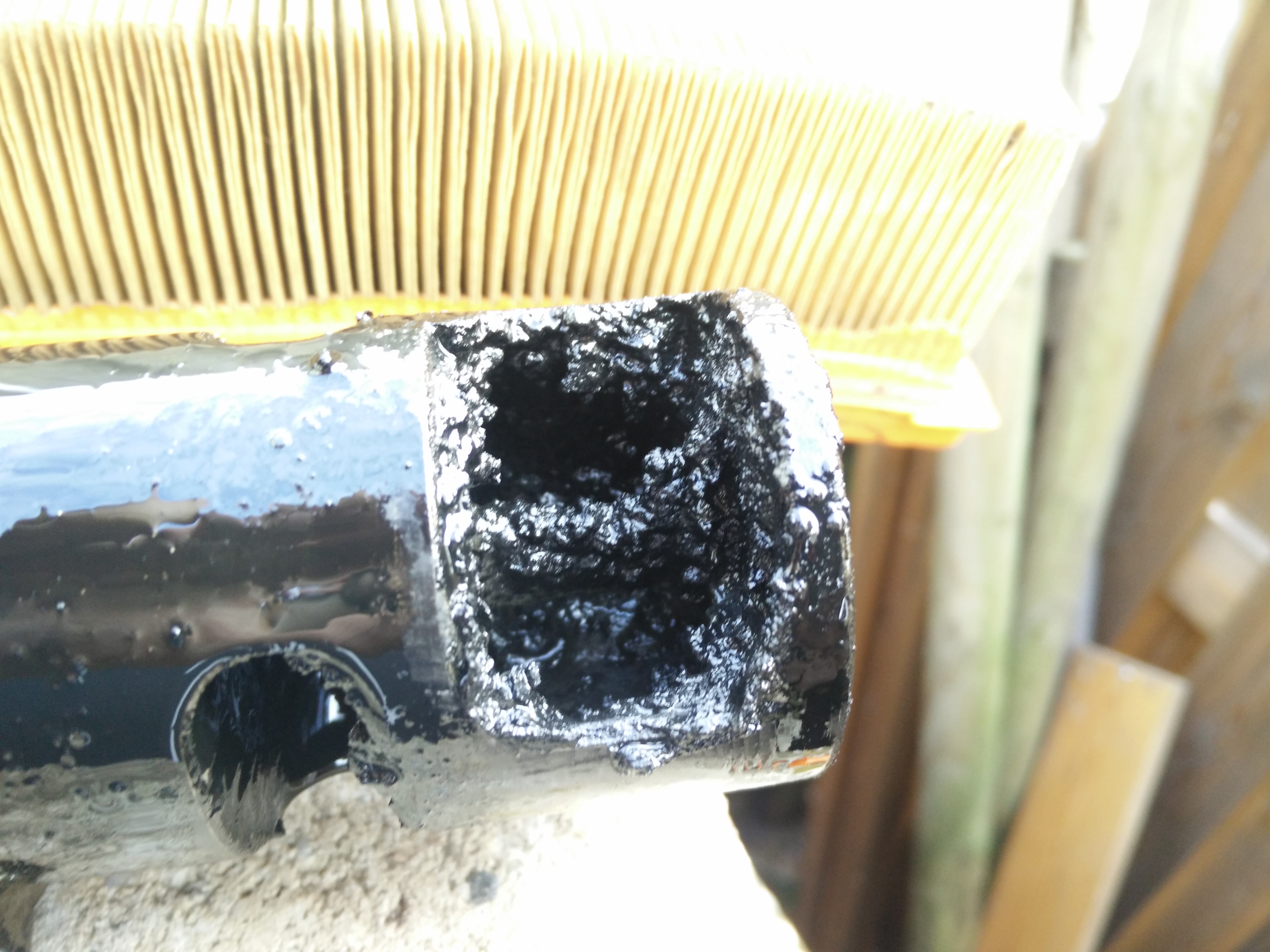

- EGR buis
- IMG_20170202_143216.jpg (4.63 MiB) 8041 keer bekeken

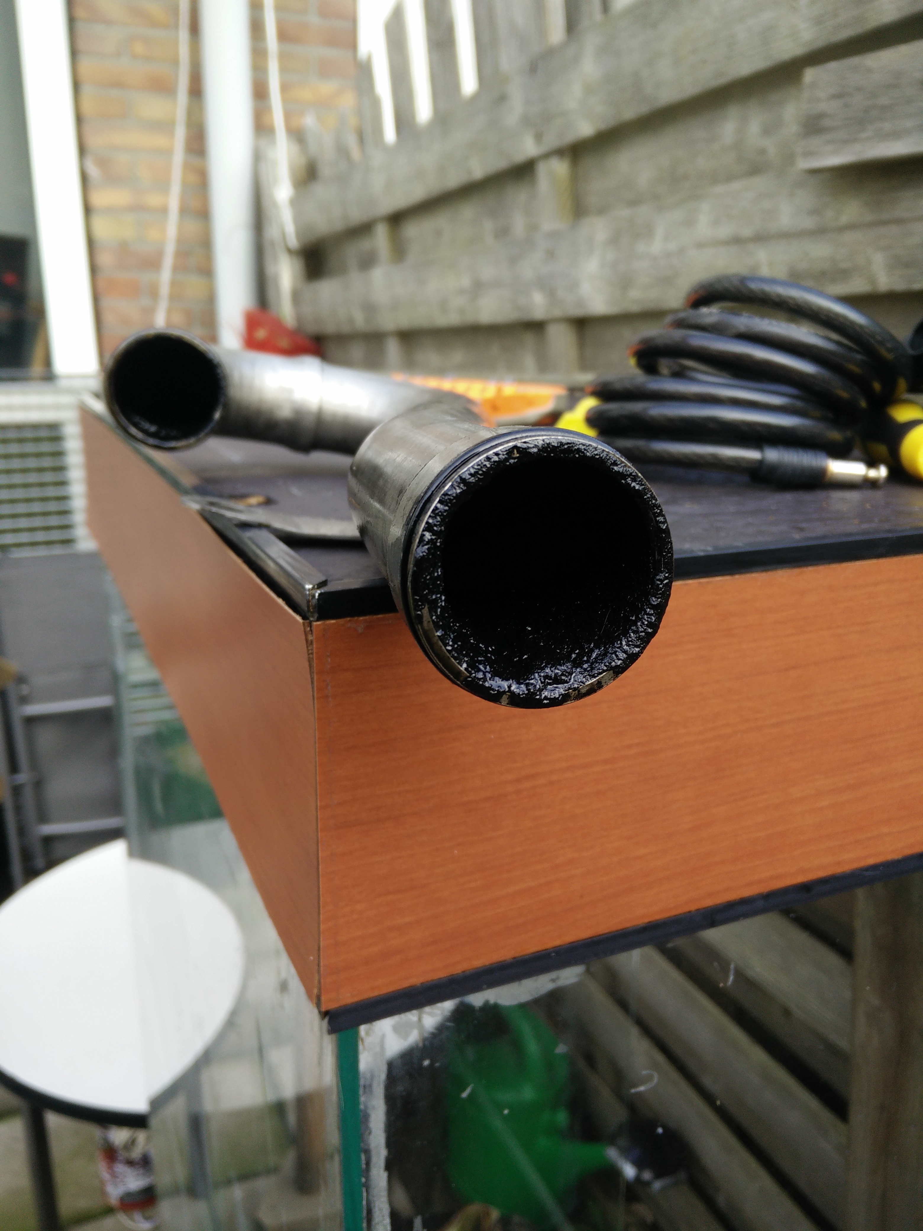

- EGR net uit het systeem
- IMG_20170202_143107.jpg (3.63 MiB) 8041 keer bekeken

Re: Defecte Turbo of vieze Carterontluchting/EGR?
Hmmm, ziet er smakelijk ongezond uit. Een beetje roet zul je houden maar dit is wel erg.
