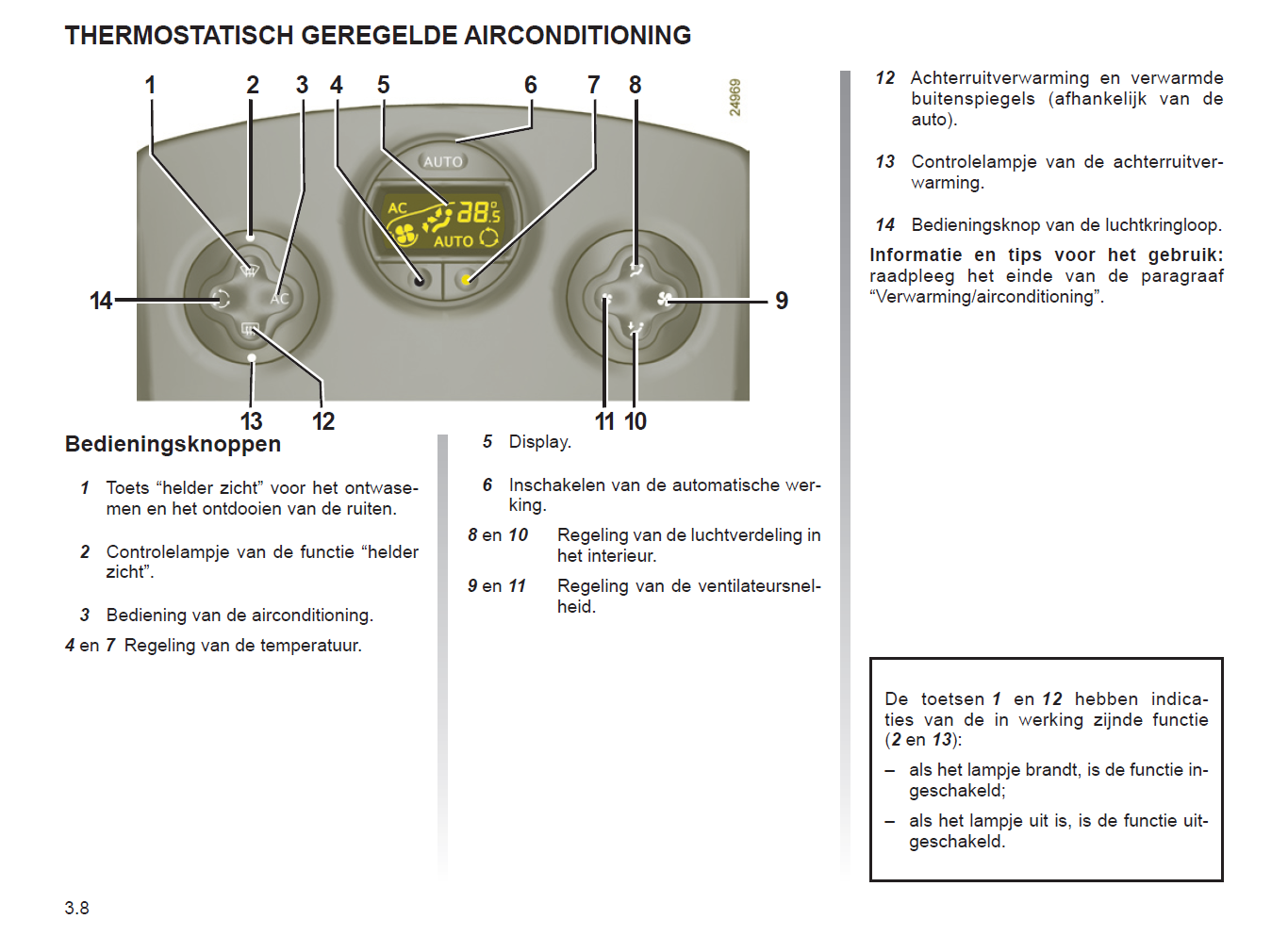

Je hebt dan de blower op automatisch staan denk ik. Voor het ontwasemen kan je de knop met het voorruit symbooltje (nr 1) indrukken.
Instructieboekje blz 3.8:
Voordeel is dat dan ook de achterruit en spiegels gelijk ook verwarmd worden.
