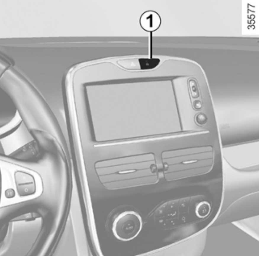

Re: Temperatuur uitlezing
Dat kan ook bij de Clio IV. Exacte ik-figuur en uitschakelmethode staat in de handleiding.
Na het wegrijden van de auto, vergrendelen de portieren automatisch als de auto een snelheid van ongeveer 10 km/u heeft bereikt.
De portieren ontgrendelen automatisch:
- als u op de schakelaar 1 voor het ontgrendelen van de portieren drukt;
- bij stilstaande auto door het openen van een voorportier.
NB: na het openen/sluiten van een portier, vergrendelt dit weer automatisch zodra de auto 10 km/u rijdt;
Inschakelen/Uitschakelen van de functie
Druk bij draaiende motor ongeveer 5 seconden op de knop 1 tot u een geluidssignaal hoort.
