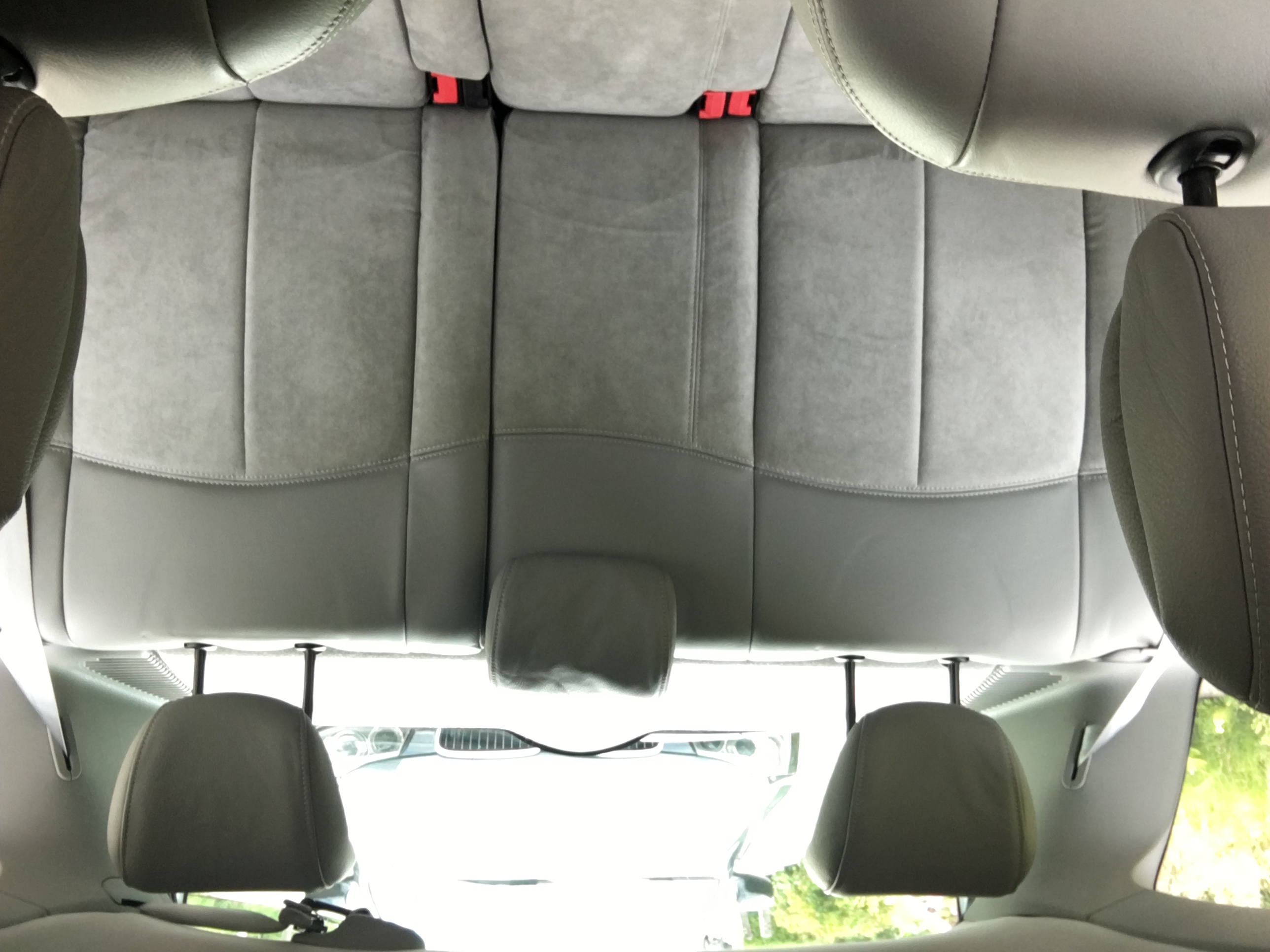

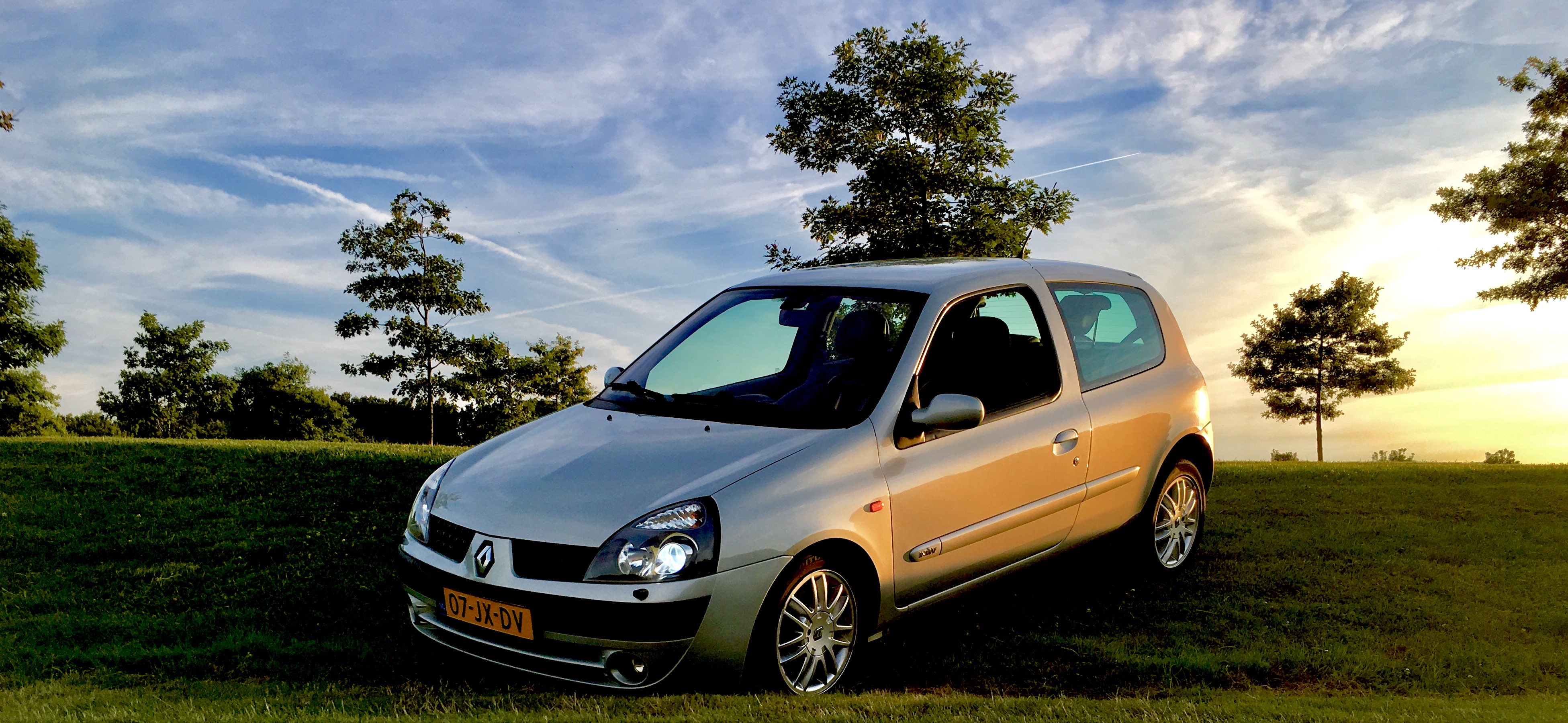

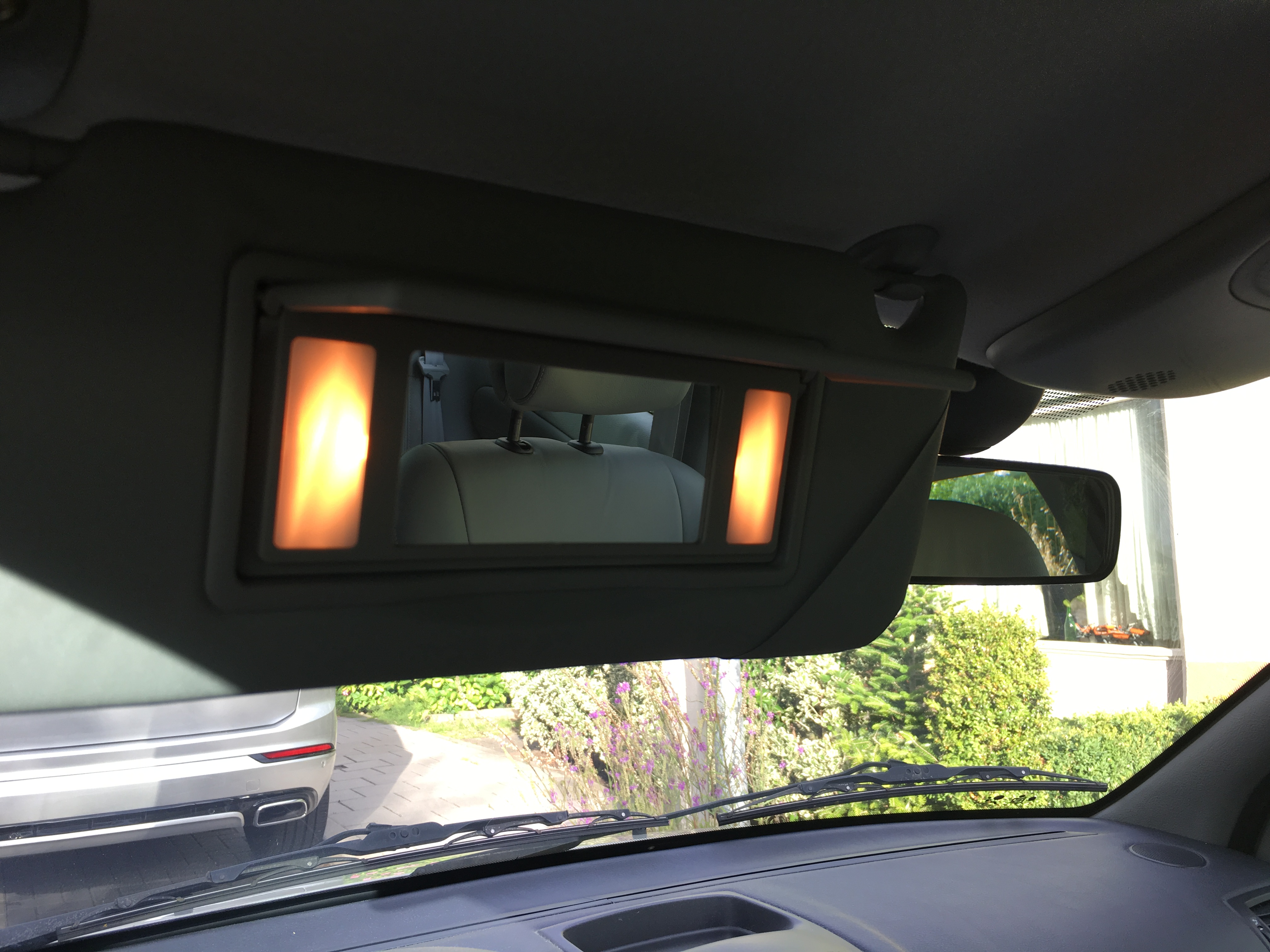

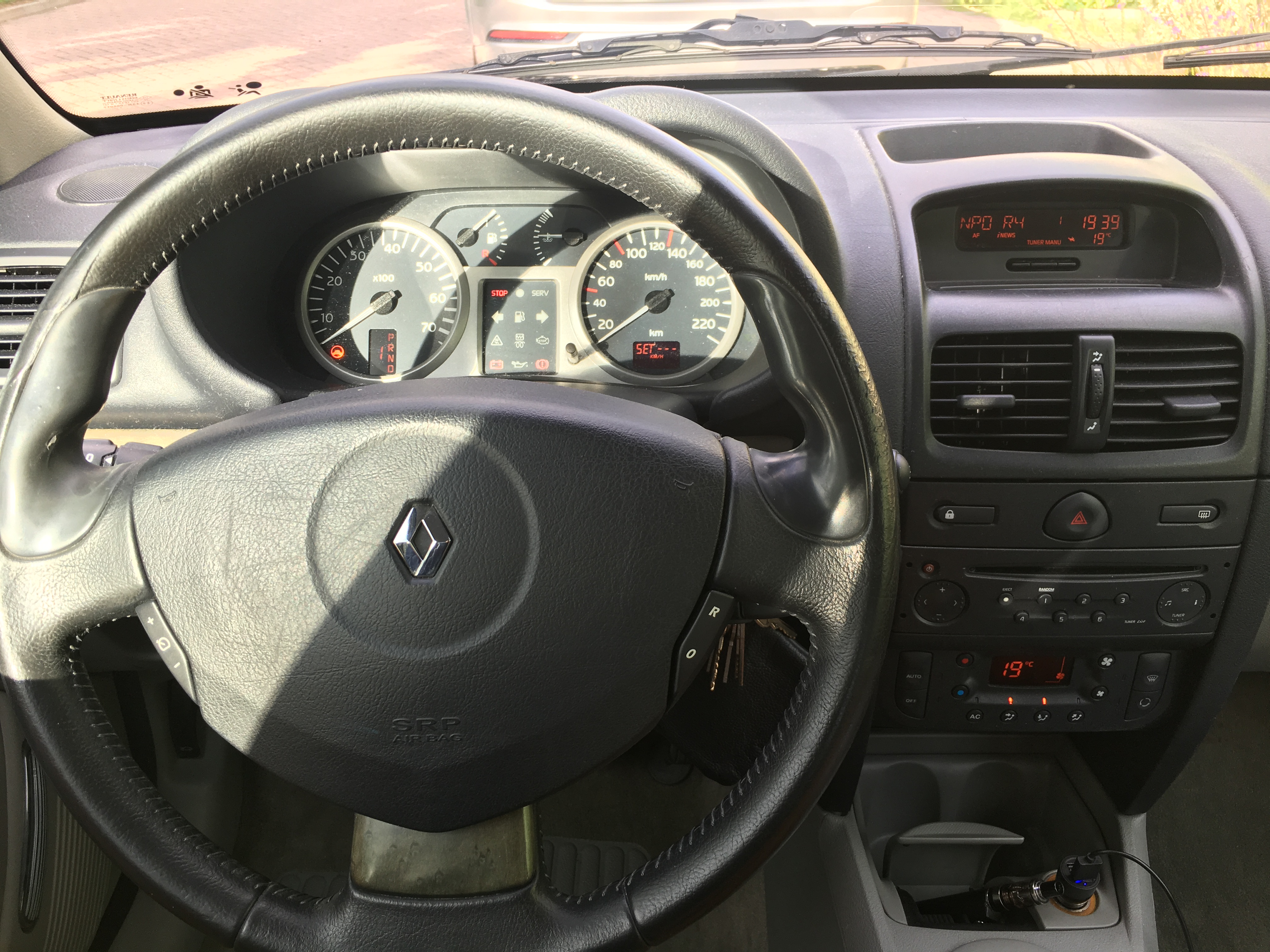

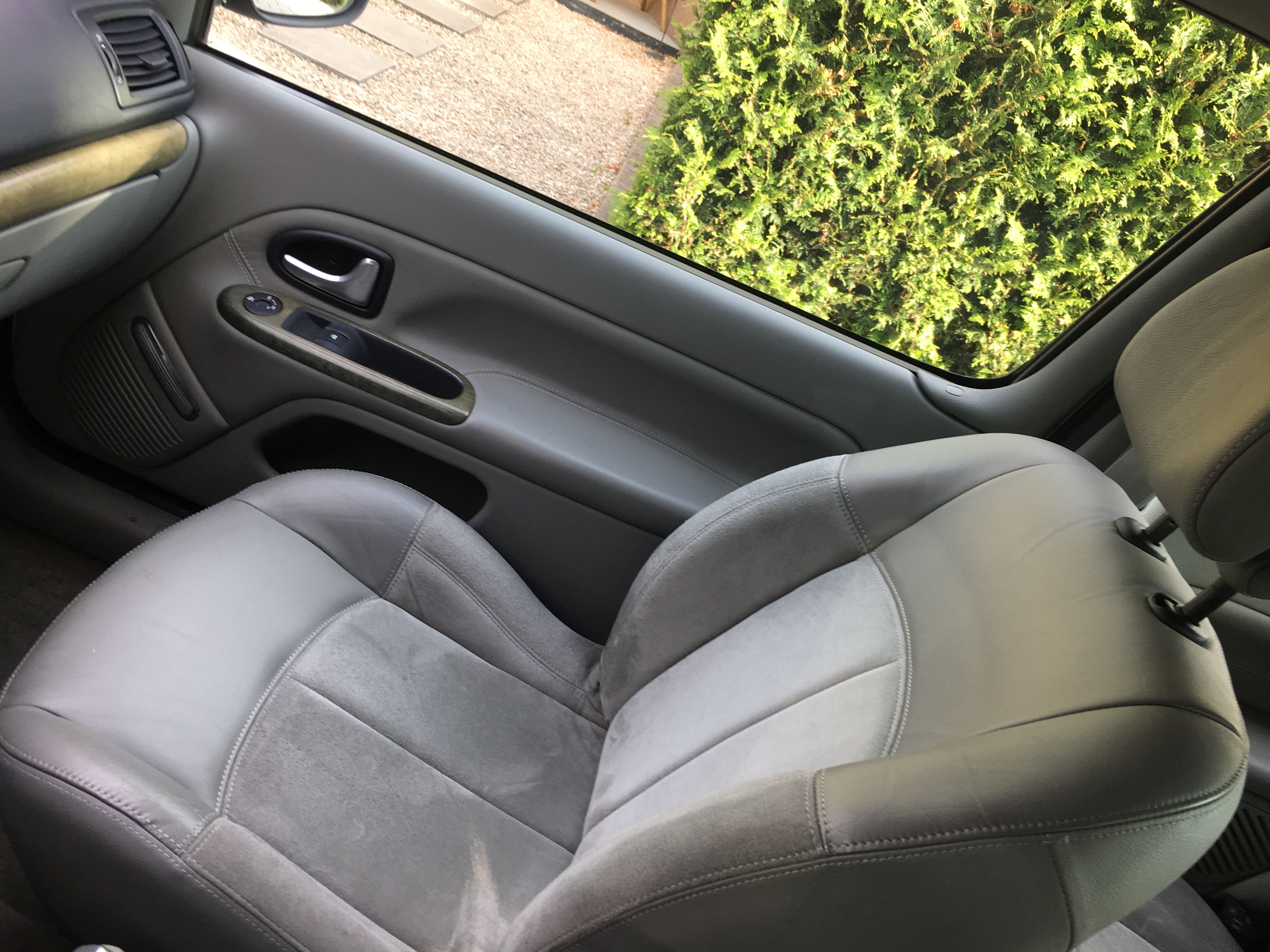

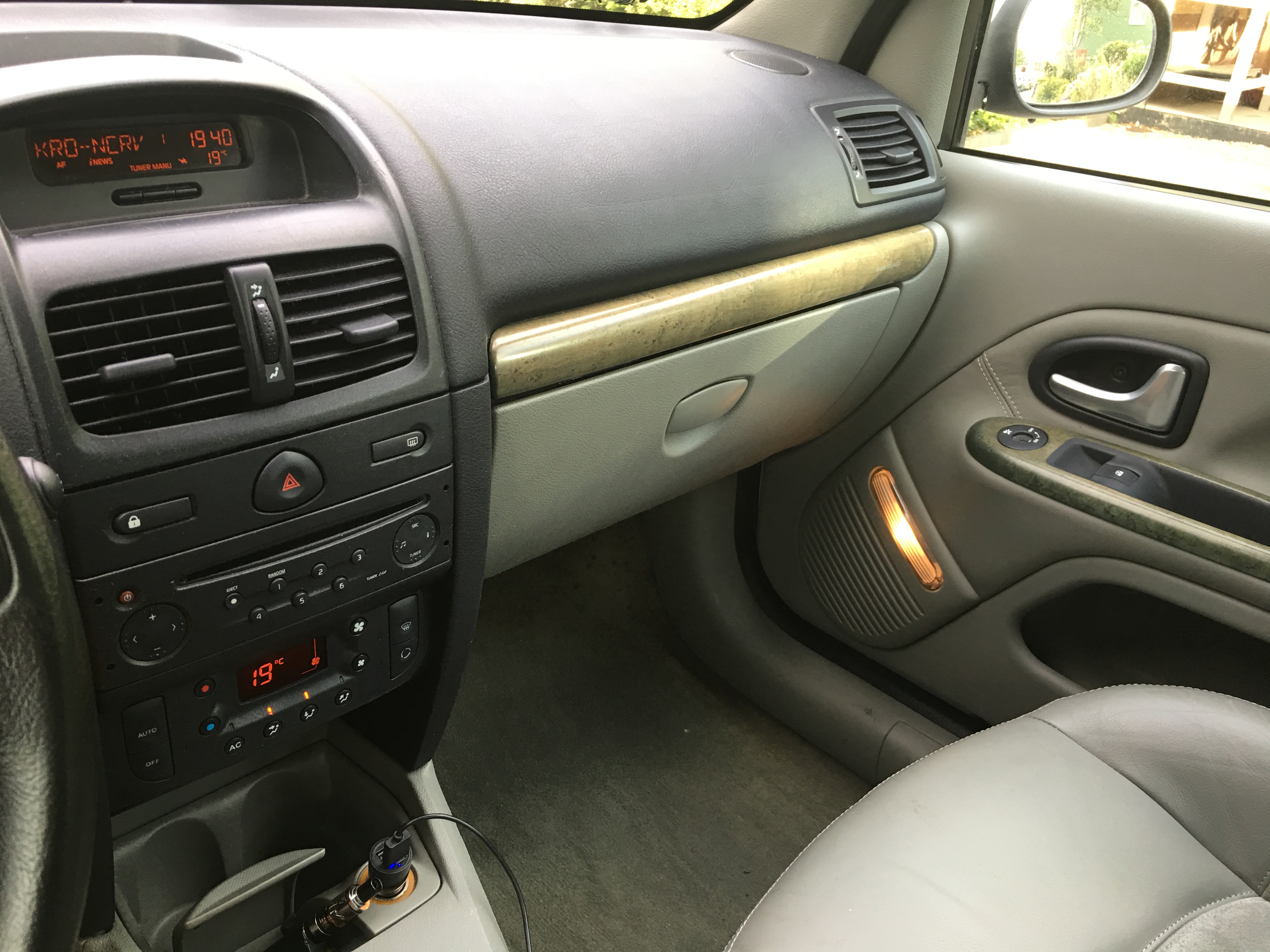

Volgens mij zijn het beide DP0 bakken. Zit niet zoveel verschil tussen die van jou en mij, enkel dat die van mij jonger is. Je zou dus denken, meer electronica?
We hebben beide airco. Jij normale, ik automatisch. We hebben beide lederen bekleding. Maar jij hebt mooi compleet leer, ik half ancantara. Leer is handiger te onderhouden, vind ik. Geen idee of ze toen al met cruise control werden geleverd. Dat was 1 van mijn drie wensen.
Nouja, hier wat plaatjes. Ga er nog wel het 1 en ander aan doen. Wil bijvoorbeeld 17 inch velgen er onder. En ook de oranje zijknippers gaan eruit en worden wit. Verder zien we nog wel.

Clio 2.1 werd nog niet geleverd met cruise control (ga ik vanuit aangezien dat niet in het instructieboekje staat vermeld), al heeft mijn voorganger er wel een in laten zetten (niet dat hij nog werkt volgens mij, maar dat is voor latere zorg).MarkII schreef:Volgens mij zijn het beide DP0 bakken. Zit niet zoveel verschil tussen die van jou en mij, enkel dat die van mij jonger is. Je zou dus denken, meer electronica?
Ik heb inderdaad alles leer, lekker als hij tijdje in de zon heeft gestaan....Op je foto zag ik nog een verschil, namelijk de houtafwerking. Bij mij is dat echt bruin en zit het bij handschoenenvakje, in de deur en op dashboard bij de midden roosters in de buurt.
Verder natuurlijk de gebruikelijke verschillen van fase 1 vs 2.
